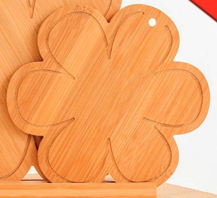

Buongiorno, sto tentando di modellare da due giorni questo oggetto senza ottenere un risultato decente..
Qualcuno mi può dare consigli?

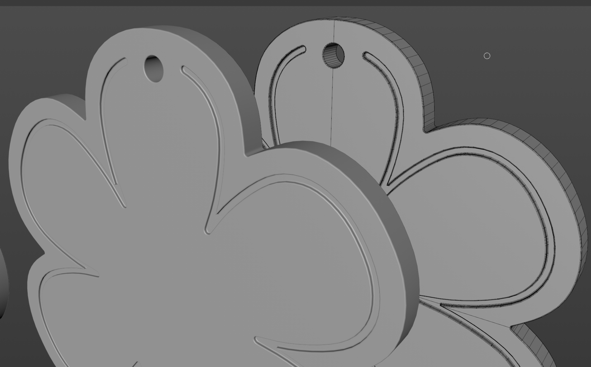

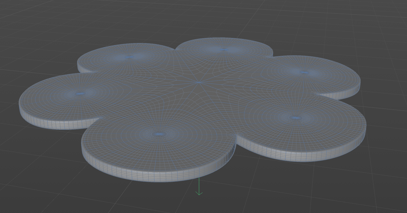

Io ho tentato di fare in questo modo:
Mi sono fatto una base in illustrator che ho poi salvato in jpeg per utilizzarla come immagine di base.
Ho poi creato un primo mezzo petalo che ho pio duplicato con lo strumento simmetria per ottenere un petalo completo.
Ho poi duplicato 5 volte il petalo ruotandolo per ottenere il tagliere completo, ho unito il tutto e l'ho estruso. (poi lo inserirò in seguito in una superficie di suddivisione per arrotondare il tutto).

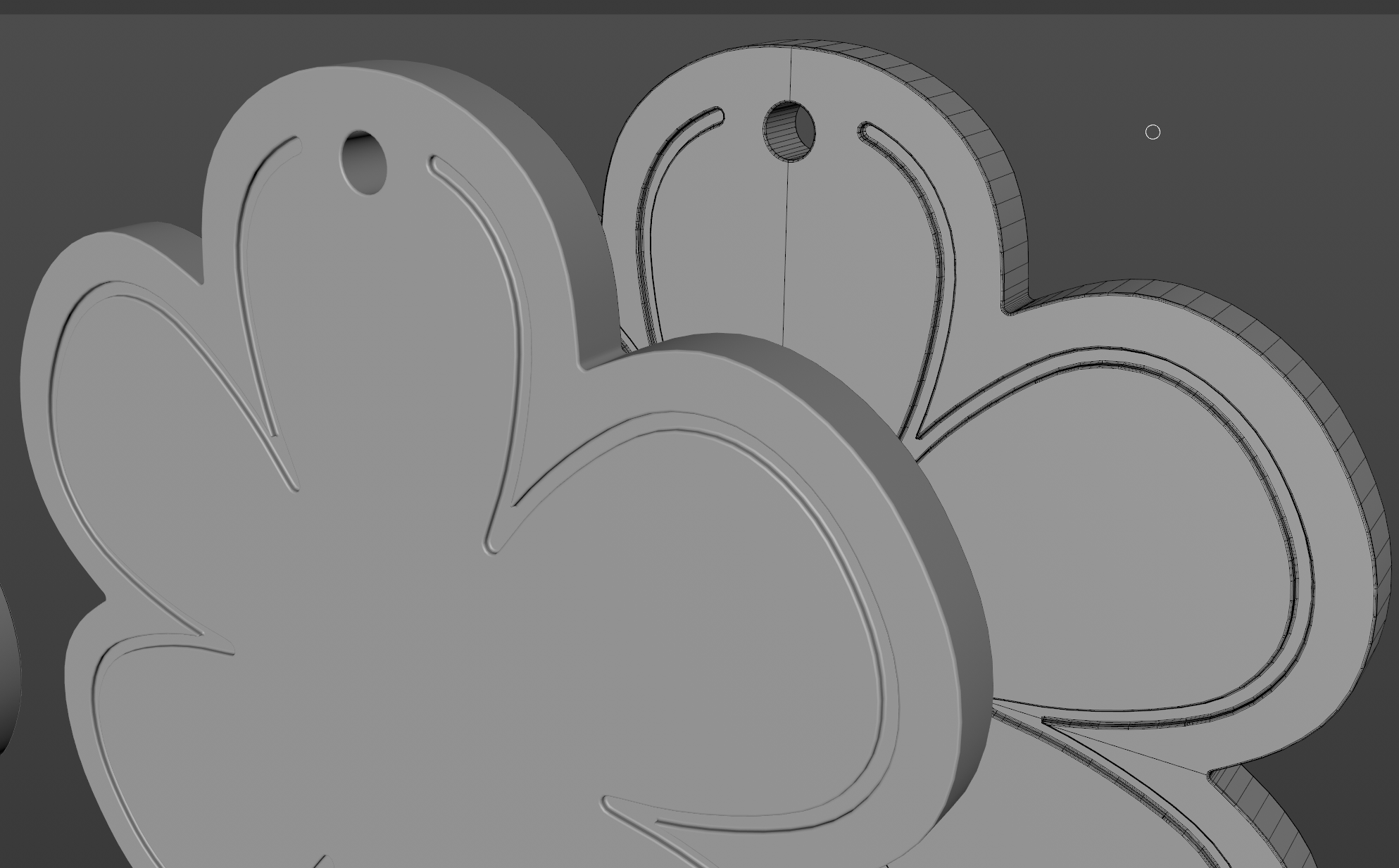

Adesso devo creare la scanalatura interna.

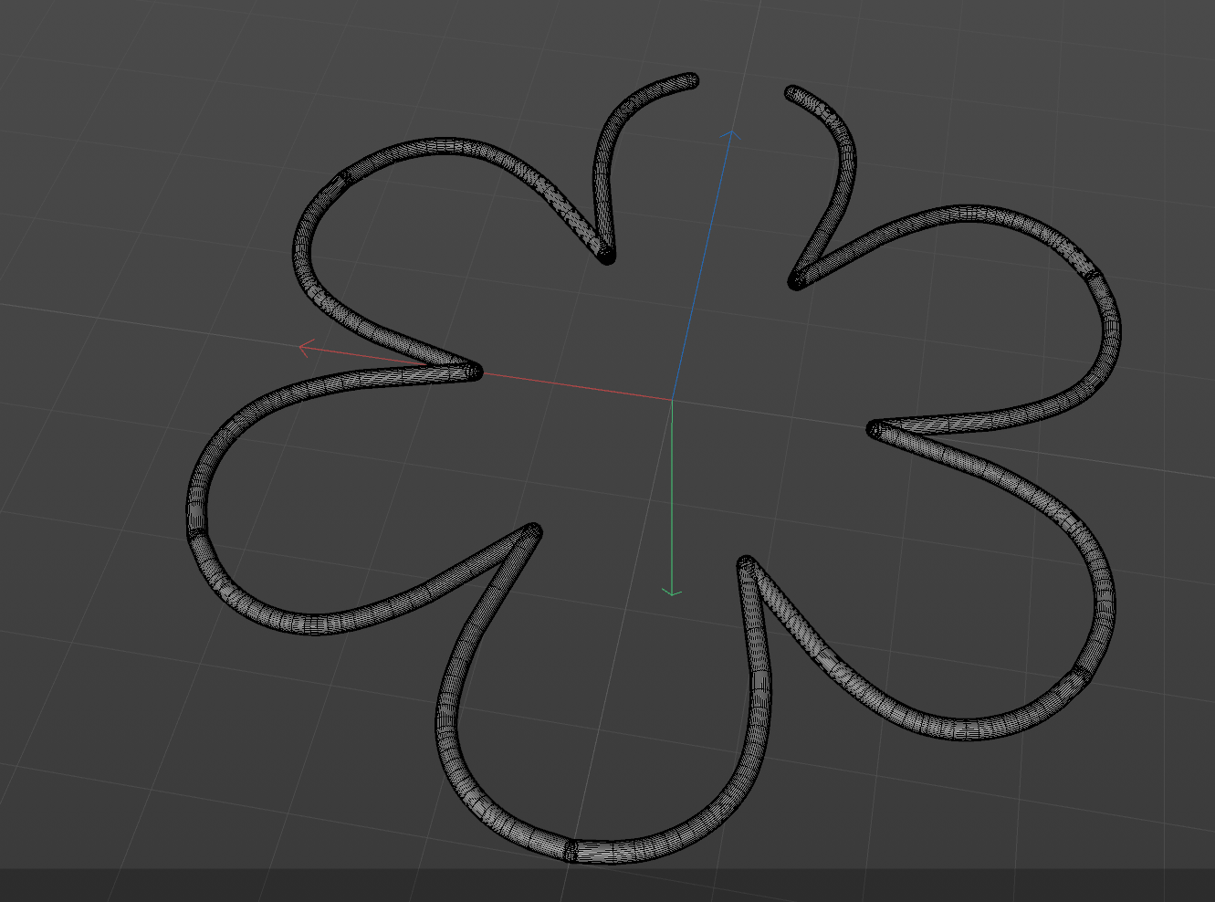

Ho fatto il tracciato della smussatura del petalo con il foro (che si interrompe in prossimità dello stesso) e ho fatto il tracciato del secondo petalo che ho poi ruotato x volte. Ho selezionato i tracciati e li ho connessi per avere un tracciato unico e alla fine con lo sweep l'ho fatto diventare tubolare.

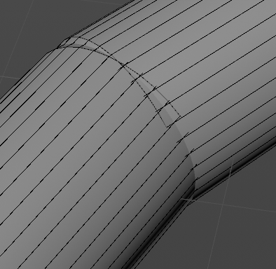

Vorrei poi sottrarre il tubo al tagliere mediante una booleana ma il tubo che ho ricavato dalla curava mi si incasina nei punti dove si sovrappone..

Una volta fatto lo sweep ecco i casini che poi mi vado a portare dietro una volta che vado a fare la booleana..
Schermata 2020-11-04 alle 15.28.46.png (32.26 KiB) Viewed 3475 times
Schermata 2020-11-04 alle 15.28.34.png (91.55 KiB) Viewed 3475 times

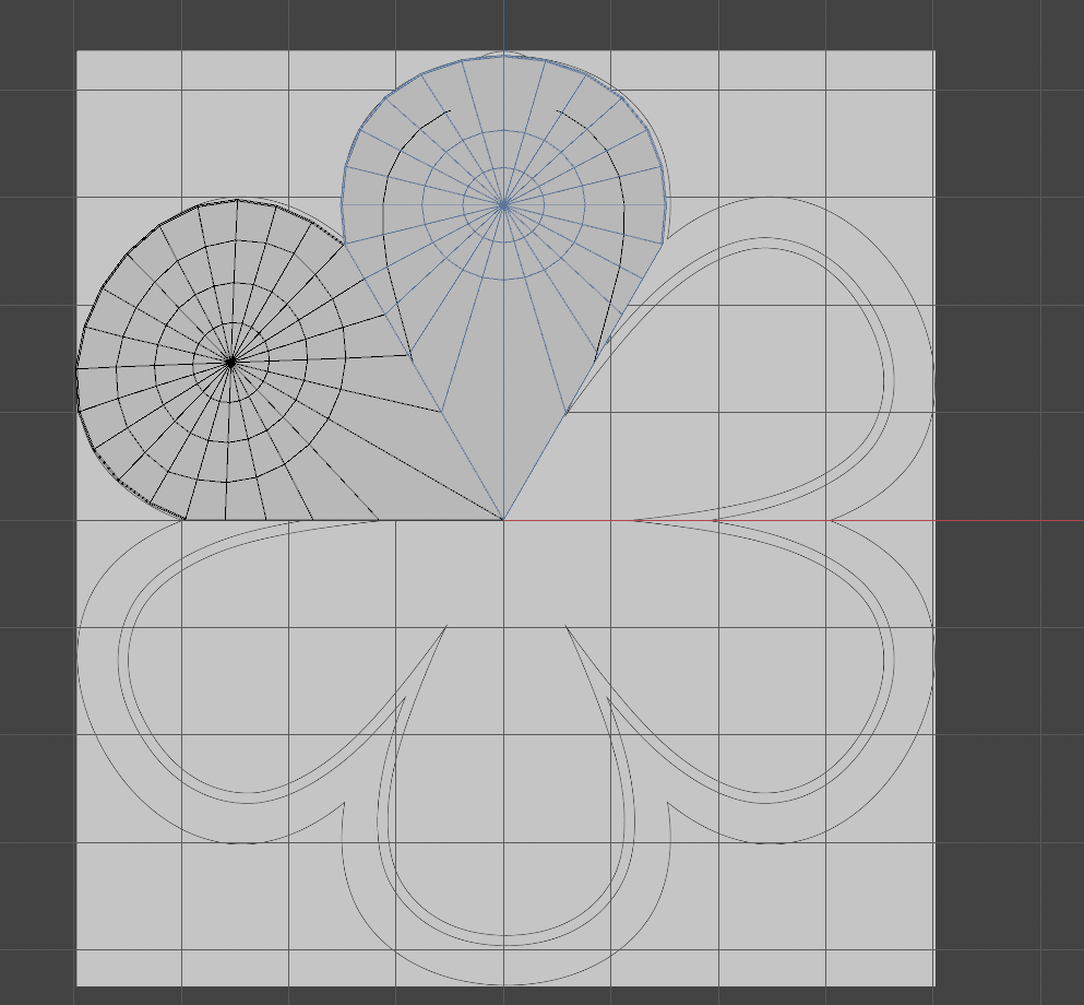

E' una forma che puoi ottenere in mille modi diversi, io avrei fatto così, ti allego il file con i vari passaggi (per quanto possibile).
Eviterei il passaggio da Illustrator, Cinema ha tutto il necessario per disegnare spline. Per giuntare le spline quando le ruoti cerca qualche tutorial su internet.
L'unica parte rognosa sono le smussature che su Cinema possono creare qualche rogna se gli n-gons non sono creati con criterio.

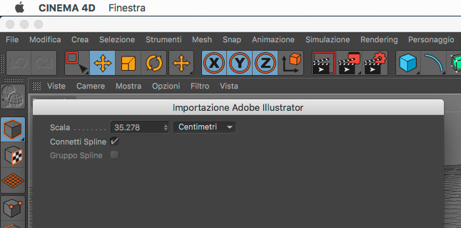

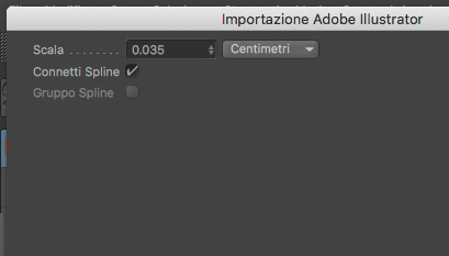

luklor wrote: ↑Wed Nov 04, 2020 3:08 pm Mi sono fatto una base in illustrator che ho poi salvato in jpeg
Avendo già una base disegnata in Illustrator, non devi fare altro che salvarla come Illustrator 8 e poi aprirla in C4D, senza bisogno di ricalcare un JPG. Per mantenerla in scala io applico un rapporto di 35,278*, poi riduco in scala a 0,001 per ottenere le dimensioni originali.
0,1 nel caso fosse un progetto in scala 1:100.
35,278 e non 0,035278 perché C4D non tiene nei preset più di 3 decimali.
Faccio così quando devo importare loghi, disegni tecnici ricavati da PDF, scritte...
* non so da cosa deriva questo rapporto strano, che non mi sembra abbia niente a che fare con i pollici o altre misure.
