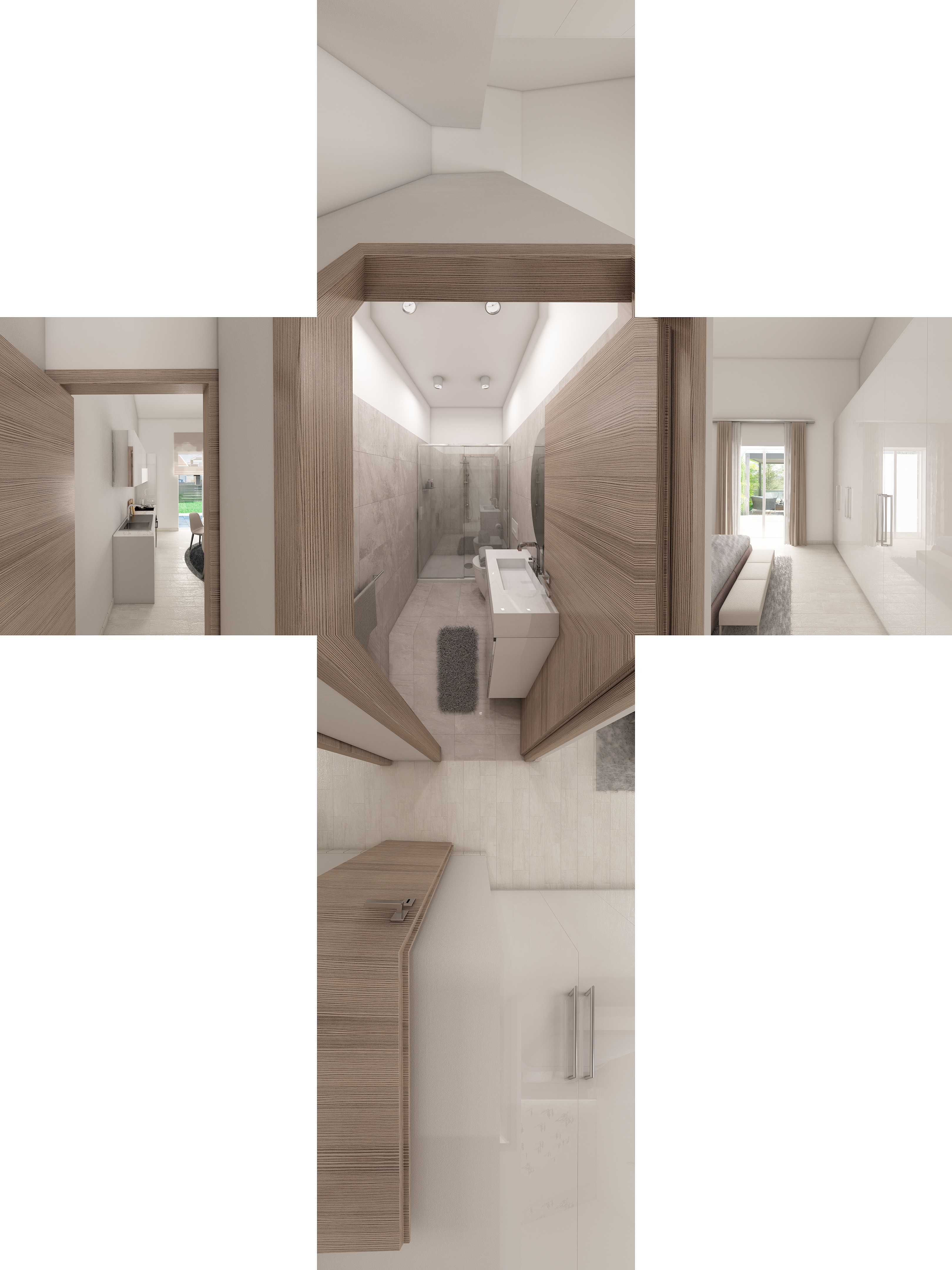

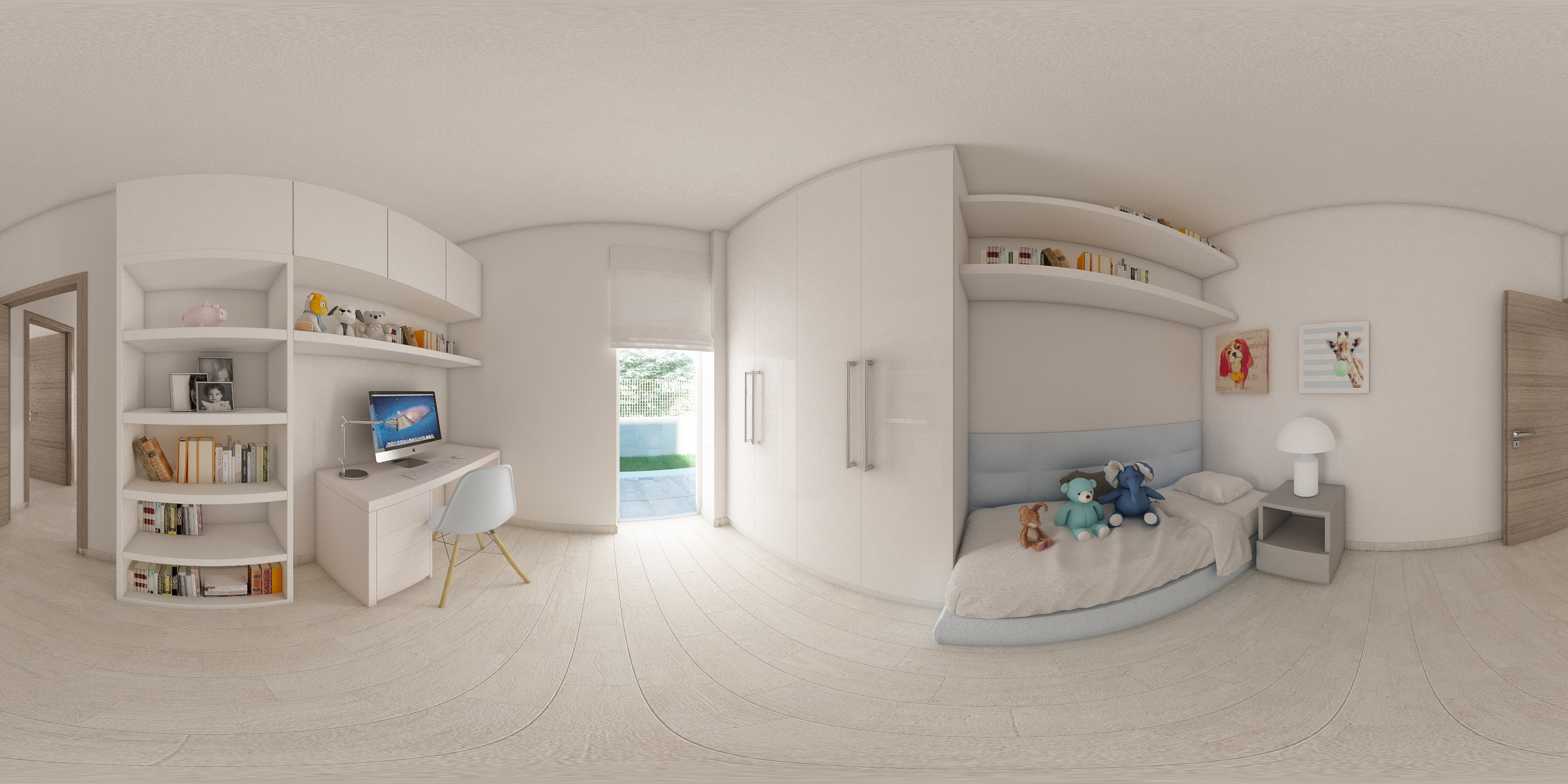

Buongiorno a tutti, devo realizzare diversi render a 360° come quello che vi allego dal nome "cameretta 1". Attualmente per realizzarli imposto la camera con modalità Box, realizzo il render con la forma diciamo a croce, come quello che allego dal nome "cameretta 2" e poi con altri programmi lo trasformo nella tipologia che mi occorre. Qualcuno di voi conosce se c'è un modo per realizzare direttamente con C4d questo tipo di immagini? senza dover perdere tempo a trasformare quello a "croce"?

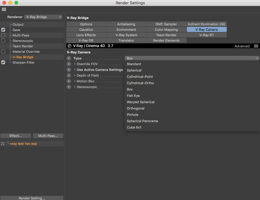

Queste sono le opzioni che ho...

Posts: 10608
Re: render a 360°
Dovrebbe essere la Spherical :) Ricorda che poi devi renderizzare in equirettangolare. Ovvero se renderizzi 3000 pixel devi farlo 1500 in verticale.
Rettangolo dove l'altezza e' la meta della larghezza :)
