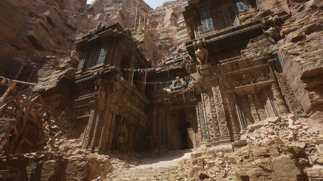

Posts: 10608
Re: Render
Sirio76 wrote: ↑Tue Feb 02, 2021 11:26 pm Concordo con quanto detto, vorrei però sottolineare una cosa.. è assolutamente illusorio pensare di aprire Unreal e ottenere buoni risultati (tipo quelli che amano pubblicizzare nei loro video).
Eh si, concordo in pieno, anche perche' spesso sono lavori fatti da decine di persone. Dobbiamo toglierci il pensiero che apro UE e faccio questo :lol:
