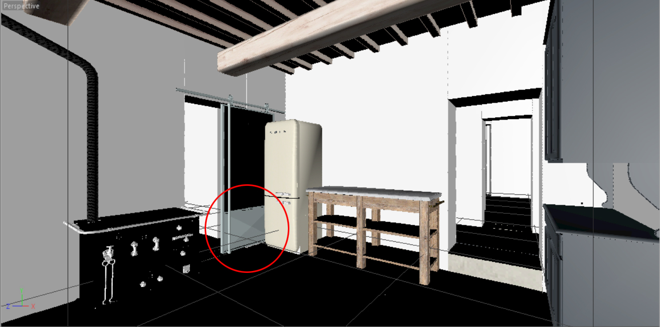

Ciao chiedo preventivamente perdono se non ho postato nel posto giusto o se la domanda è banale ma non trovo la risposta.
Non riesco nella renderizzazione con Vray a far vedere la sfaccettatura di questa porta che invece in preview è abbastanza leggibile. In pratica nel rendering i poligoni con angoli molto piatti si smussano invece in questo caso io vorrei enfatizzarla.
C'è qualche caratteristica posso attribuire al materiale? O qualche opzione nel tag phong?
Prima che provveda brutalmente con un cambio di colore nella texture... :P

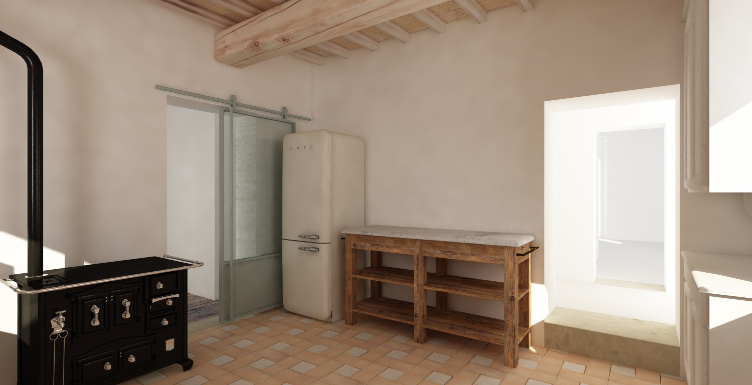

emiglia
Posts: 143
Joined: Tue Jul 05, 2005 2:37 pm
Location: Firenze/Bologna
Re: sfaccettature di poligoni con angoli molto piatti
Post by emiglia »
ah, l'immagine che ho postato è il risultato (già lievemente migliorato) ottenuto con il bevel.
Sirio76
Posts: 2652
Post by Sirio76 »
Potresti provare ad aumentare leggermente la specularità del materiale, probabilmente ti aiuterà a migliorare la resa.
Correggimi se sbaglio ma mi sembra che stia utilizzando l'Irradiance map nel calcolo GI, se così fosse sarebbe meglio tornare al settaggio di default (Brute Force+ Light Cache), ti aiuterebbe a catturare meglio tutti i dettagli, inclusi quelli sulla porta.
