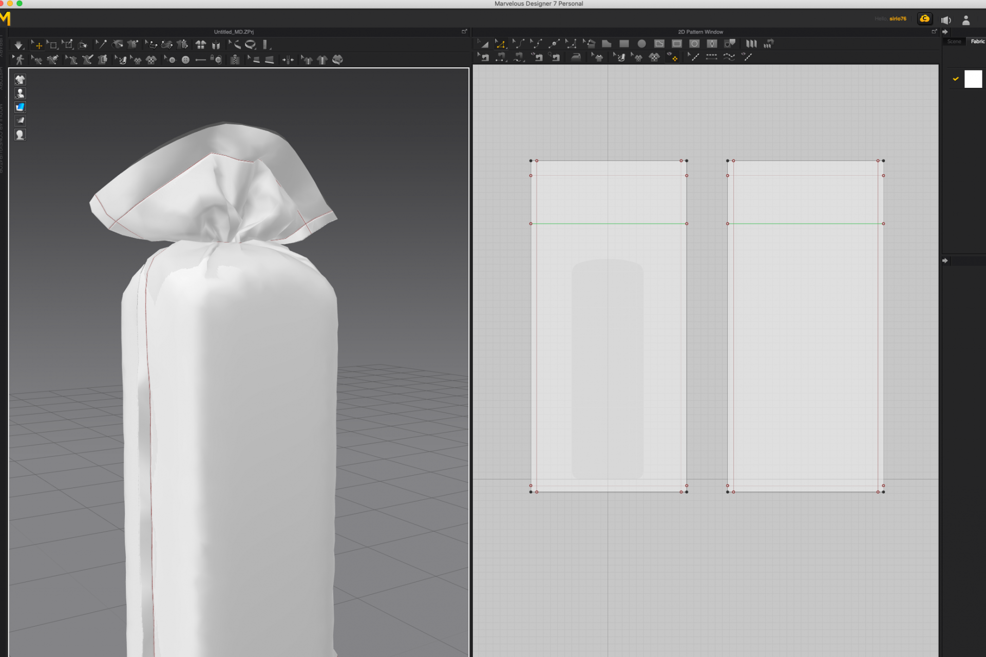

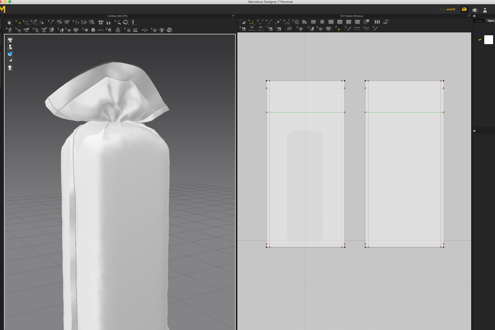

Io userei Marvelous Designer, potresti facilmente ricreare la forma che ti interessa e avrebbe già le mappature UV, allego test fatto in cinque minuti:

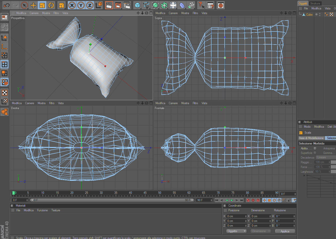

In alternativa potresti usare Clothilde, (che non so neanche se esiste ancora in Cinema), ed usare la stessa tecnica di questo tutorial che ti allego, è un filmatino fatto con il vecchio Flash, vedi se riesci a visualizzarlo, io moooooolto tempo fa ottenni questo, ma era per fare un sacchetto di biscotti!
cuscino.rar
