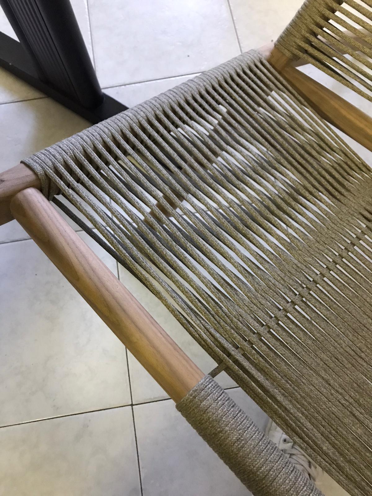

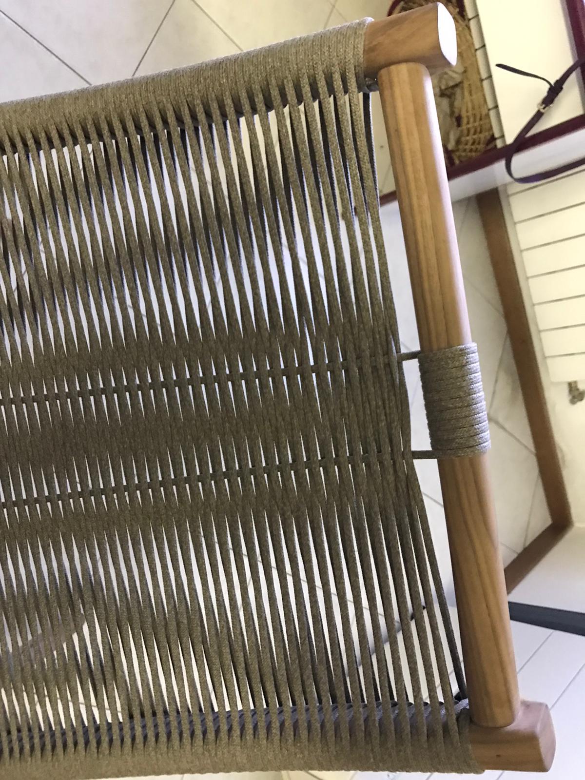

Ciao a tutti!
devo modellare lo schienale di una poltrona (allego immagine).
Volevo sapere se conoscete qualche plug in o programma adatto.
Grazie

Mah io ne farei uno in cinema o volendo esagerare in MD e poi via di mograph
Posts: 10608
Re: Intreccio in corda schienale
oddio Marvelous per questa cosa e' un suicidio, non e' un imbottito :) non penso ci sia una soluzione ottimale, qua devi lavorare con un modulo di intreccio che poi replichi con mograph linearmente. Praticamente fai un nodo che parte da sopra e che gira fino dall'altra parte della sedia, e poi lo replichi anche se non e' realmente intrecciato, da sopra magari non vedi niente ma sotto uno si accorge che e' uno spaghetto clonato.
Se invece devi fare la cosa nel modo reale, non c'e' molte strade se non farlo sul serio com'e' fatto, con molta pazienza si puo' fare...
Automatisimi potrebbero esserci, ma cosi' su due piedi non mi viene in mente niente che non realizzare un modulo che va da parte a parte e poi replicarlo lungo la sedia...
Anto3D
Posts: 2845
Location: Bari/Napoli/Isernia
Post by Anto3D »
masterzone wrote: ↑Fri Mar 12, 2021 8:47 am oddio Marvelous per questa cosa e' un suicidio, non e' un imbottito :) non penso ci sia una soluzione ottimale, qua devi lavorare con un modulo di intreccio che poi replichi con mograph linearmente. Praticamente fai un nodo che parte da sopra e che gira fino dall'altra parte della sedia, e poi lo replichi anche se non e' realmente intrecciato, da sopra magari non vedi niente ma sotto uno si accorge che e' uno spaghetto clonato.
Anche in MD puoi farne uno esportarlo e clonarlo. Boh sarà che ormai ci lavoro tanto su ma non la vedo impossibile.
Comunque na spline clonata e via è sicuramente la via migliore e più facile.
