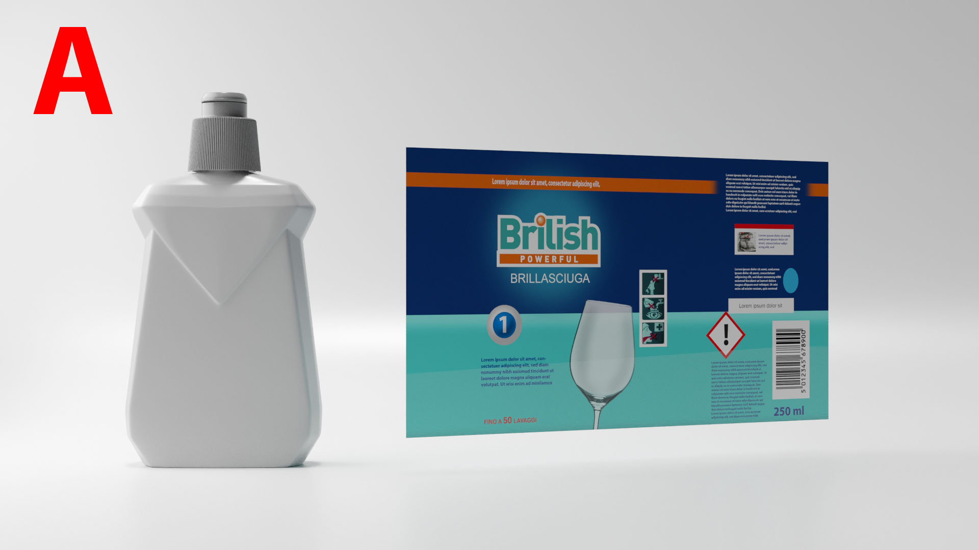

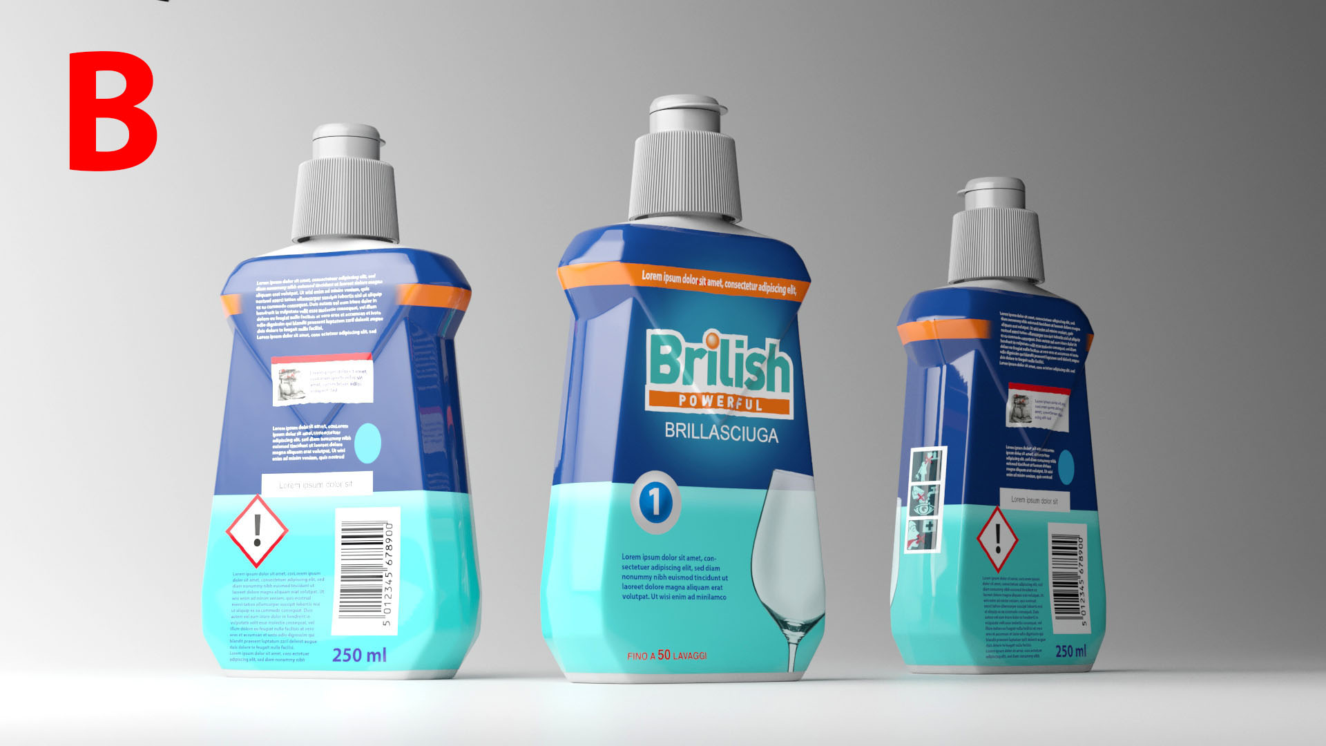

L’ANIMAZIONE DA FARE
Un’etichetta sleeve (quelle etichette plastiche decorate con la grafica che si adattano perfettamente alla forma del packaging che ricoprono quasi interamente) entra in scena e si adagia sul packaging, avvolgendolo completamente.
La situazione di partenza è come l’allegato A mentre il risultato finale è come l’allegato B, che ho realizzato come normale materiale applicato, con la grafica della sleeve da mappatura UV in modo che una volta applicata al packaging cada esattamente sulle rispettive facciate e che sia la stesure reale dell’etichetta.
Come si vede la grafica è fatta sulla falsariga di un pack in commercio, solo per avere una situazione reale di lavoro.

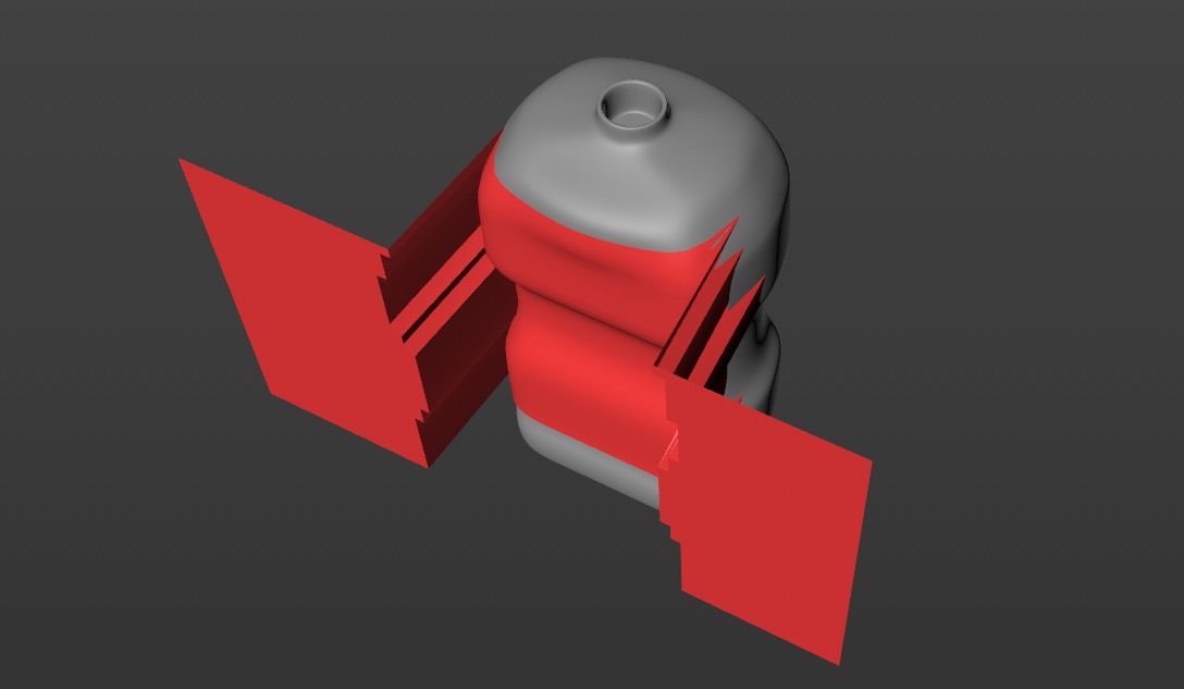

Hum, bella bestia... la prima cosa che mi viene in mente è una combinazione di deformatori, spline-wrap e shrink-wrap: il primo per far "arrivare" l'etichetta e il secondo per avvolgerla alla bottiglia. Bisognerebbe però provare con il vero modello, le dimensioni giuste e l'animazione generale della scena, io ho fatto una roba al volo senza troppi accorgimenti..e barando un po' con la prospettiva (per nascondere alcuni artefatti nella geometria all'inizio della deformazione).

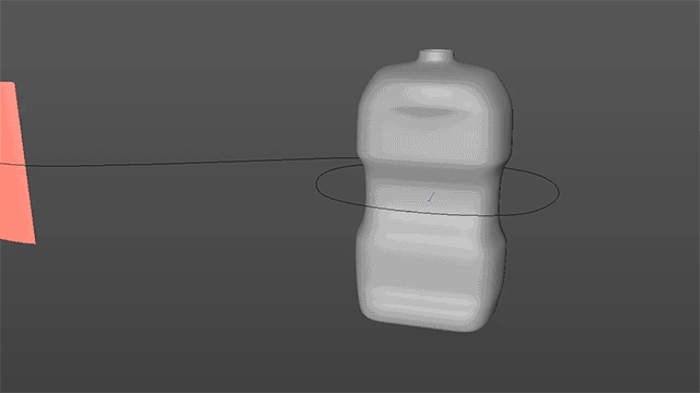

Post by visualtricks »
Se vuoi provare ad allegare i file, più che altro per le dimensioni e la forma corretta del flacone, fai pure. L'arrivo dell'etichetta però è funzionale al deformatore, perchè agendo lungo le normali, bisogna che l'etichetta "circondi" il flacone, altrimenti succede questo:
Schermata 2021-05-02 alle 16.31.31.jpg (38.34 KiB) Viewed 2538 times
non può semplicemente piazzarsi davanti insomma. Io ho usato lo spline-wrap ma forse potrebbe funzionale anche con altri deformatori, tipo il wrap semplice.
