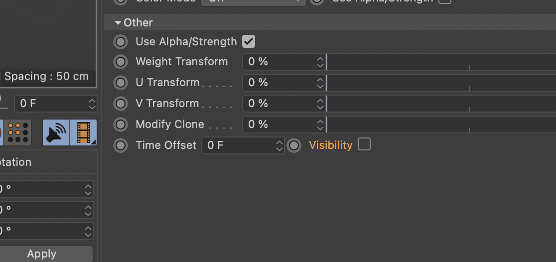

allora...mi pare che esista negli effettuatori di Mograph la possibilità di agire anche sul triggering dell'animazione, e quindi attivare l'animazione dei keyframes che hanno tramite un effetor e i suoi fields...non ricordo esattamente ma penso sia il time offset che permette di sfalsare un animazione di un oggetto invece di fare altre operazioni...pero' non so se e' proprio esattamente quello che devi fare.
Ad esempio:
metti caso che hai delle scatole dove hai animato il coperchio che si apre...mi pare che al passaggio ad esempio di un field integrato in un plan effector oppure un random effector, tu possa triggerare l'animazione...pero' non so se ti conviene lavorare in modo diverso...
