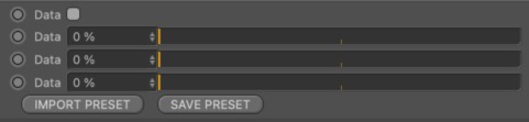

Ciao una domanda su xpresso e python, e possibile creare uno script per esportare i dati contenuti dentro gli user data ? per esempio immaginate di avere una serie di user data come con alcuni valori impostati "vi allego una foto tanto per farvi un'idea" e di voler esportare i valori contenuti in essi in un file di testo o csv, per poi importarli in un altro file
mi server per un RIG che ho realizzato per un cliente dove verra usato per più prodotti differenti quindi file differenti volevo sapere se si poteva fare questo salvataggio ed importazione
mi servirebbe un suggerimento o un link dove poter imparare a farlo
mille grazie

Ciao Nafta, si in teoria si potrebbe farlo, nella pratica però ci sarebbe da valutare l'effettiva quantità di dati da leggere,salvare,rileggere e reimpostare con la conseguente complessità (di nodi) per le interazioni nel tag Xpresso. In altre parole, se gli user data sono tanti, pur volendo semplificare con un unico nodo python che si occupa del file esterno, i nodi di riferimento nel tag xpresso per leggere e reimpostare i valori sarebbero comunque almeno il doppio degli user data stessi, sempre restando che questi siano tutti gestiti da xpresso. Dovrei fare qualche prova per capire se è possibile fare tutto dal nodo python (che per chiarezza ha diverse limitazioni)... Discorso totalmente diverso se a generare gli user data è direttamente un plugin python...
Edit:
Mi sa che ho detto quasi una c.zt, Cinema4d può già farlo ma singolarmente (dal menù che si apre con il tasto destro sull'user data), quindi, la cosa è sicuramente fattibile
da un tag python generator, un pò meno da un nodo python di xpresso (per le limitazioni di cui sopra). faccio qualche test...
