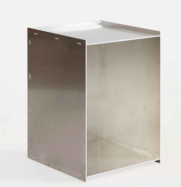

Sto lavorando ad un progettino di Interni per un appartamento e avrei bisogno di capire come far uscire in modo ottimale una texture di alluminio "grezzo", come quella del mobiletto che allego qui.
Qualcuno saprebbe aiutarmi?

Che motore di render stai usando? Generalmente per ottenere un effetto del genere si parte da una base di metallo satinato e poi tramite una mappa roughness (Tex in bianco e nero / scale di grigio) si va a variare le zone più o meno roughness.
Facci sapere che motore hai così da aiutarti specificatamente :)

Beh allora se devi fare un materiale del genere, devi creare un nuovo physical material è alla tab general imposta METAL.
Poi vai nel base layer e dove trovi il roughness li dentro puoi usare lo slider per definire quanta satinatura vuoi realizzare, però quello è un effetto ovviamente uniforme. Se vuoi creare un materiale rigato e con delle macchie nella satinatura, devi inserire una mappa al posto del valore (appena carichi la texture corona te lo imposta al 100%).
La texture che inserisci dovrà essere in scala di grigi, graffiata. Dove il BIANCO sarà opaco al 100%. Il NERO sarà lucido.
È molto importante la scelta della texture per sarà lei che darà il massimo del realismo :)
