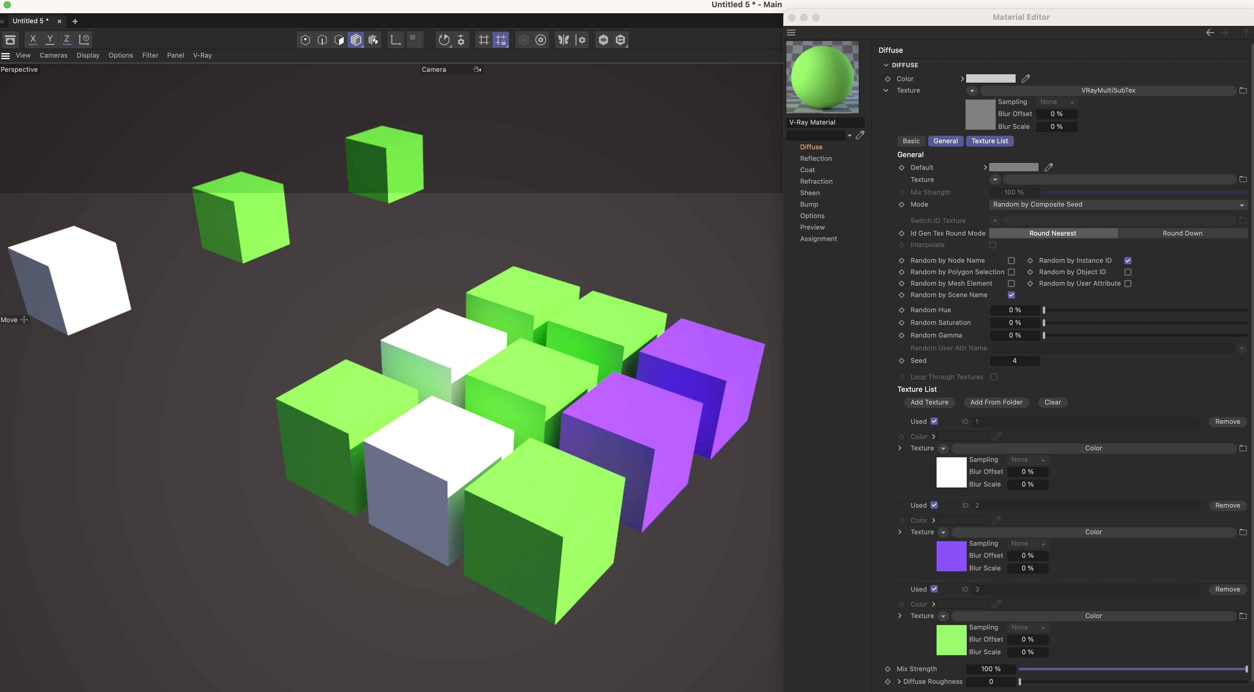

semolino wrote: ↑Wed Jul 24, 2024 7:31 am mi stò scontrando con il MultisubTex c'è qualche buonanima che mi fa vedere un esempio perchè non ne vengo fuori?
Se stai usando l'ultima versione occhio che ha un bug in alcune situazioni, nel caso torna a una release di un mesetto fa.
In generale funziona così come da immagine allegata, ho usato dei colori ma con le tessiture è lo stesso, poi se hai bisogno di un setup in particolare descrivi meglio quello che ti serve.
