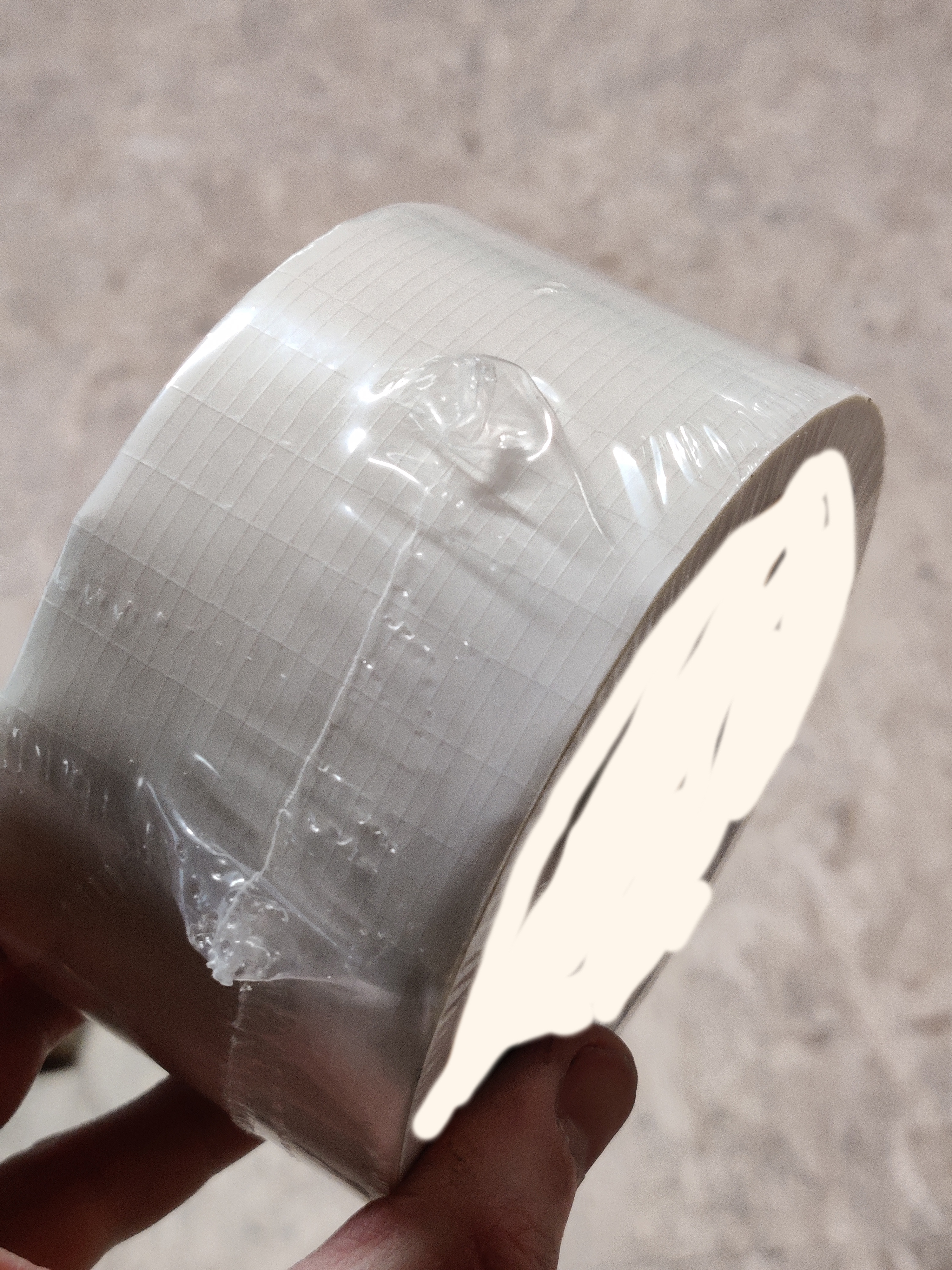

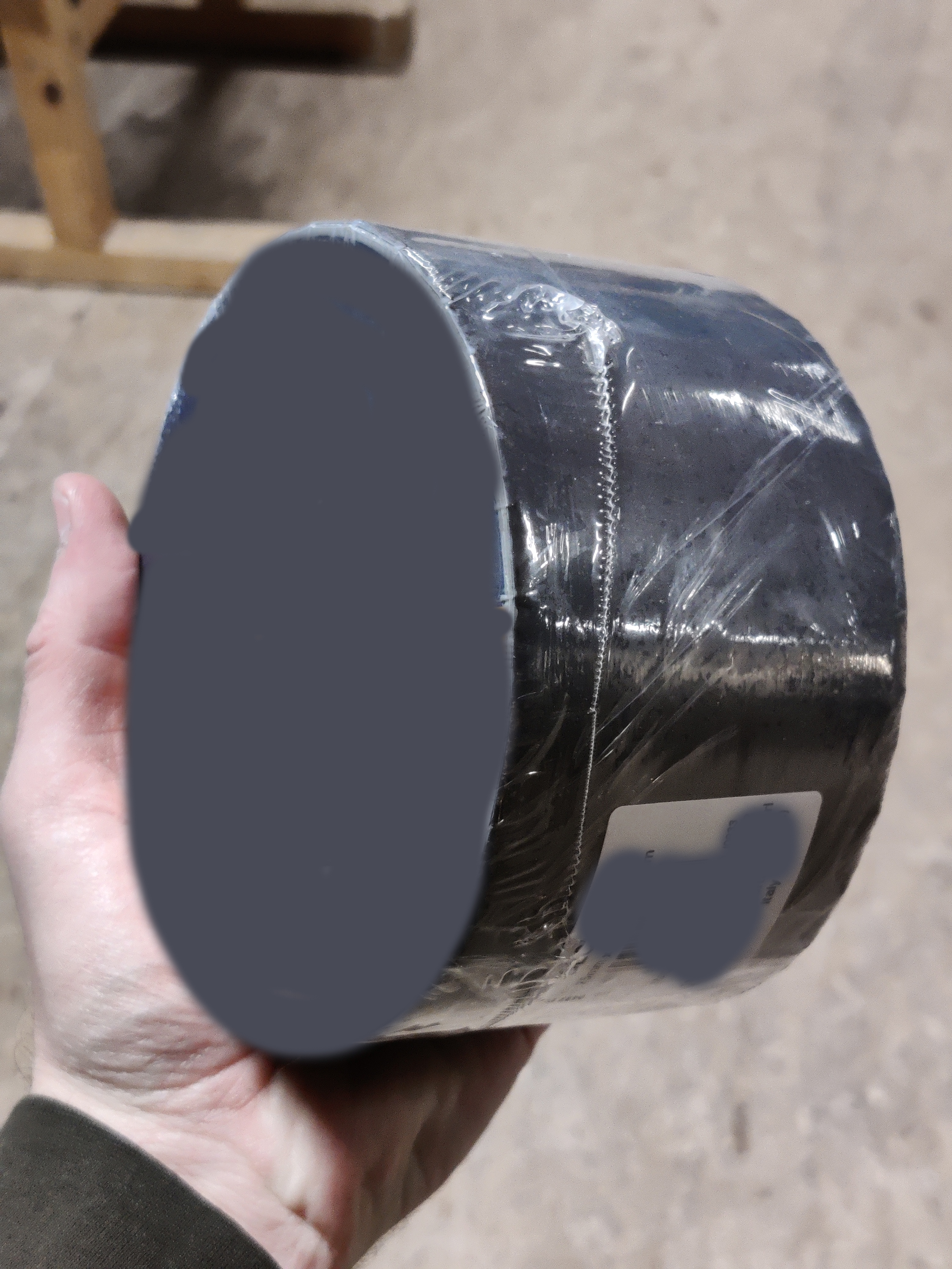

Buongiorno e buon lunedi! dovrei modellare un sacchetto che viene messo sotto vuoto e che contiene un cilindro (allego foto per far capire di cosa si tratta). Ho provato tramite i tag cloth > dress o' matic ma non viene un gran chè. Ricordo che c'èra un modo per "gonfiare", potrebbe funzionare anche al contrario? Ho provato anche un altro approcio e creare un secondo cilindro e giocare con displacement e bump ma essendo che avrò bisogno di un render (statico) ben zoommato il risultato non mi soddisfa, vorrei che si vedessero bene le sgualciture. qualche suggerimento?grazie!!

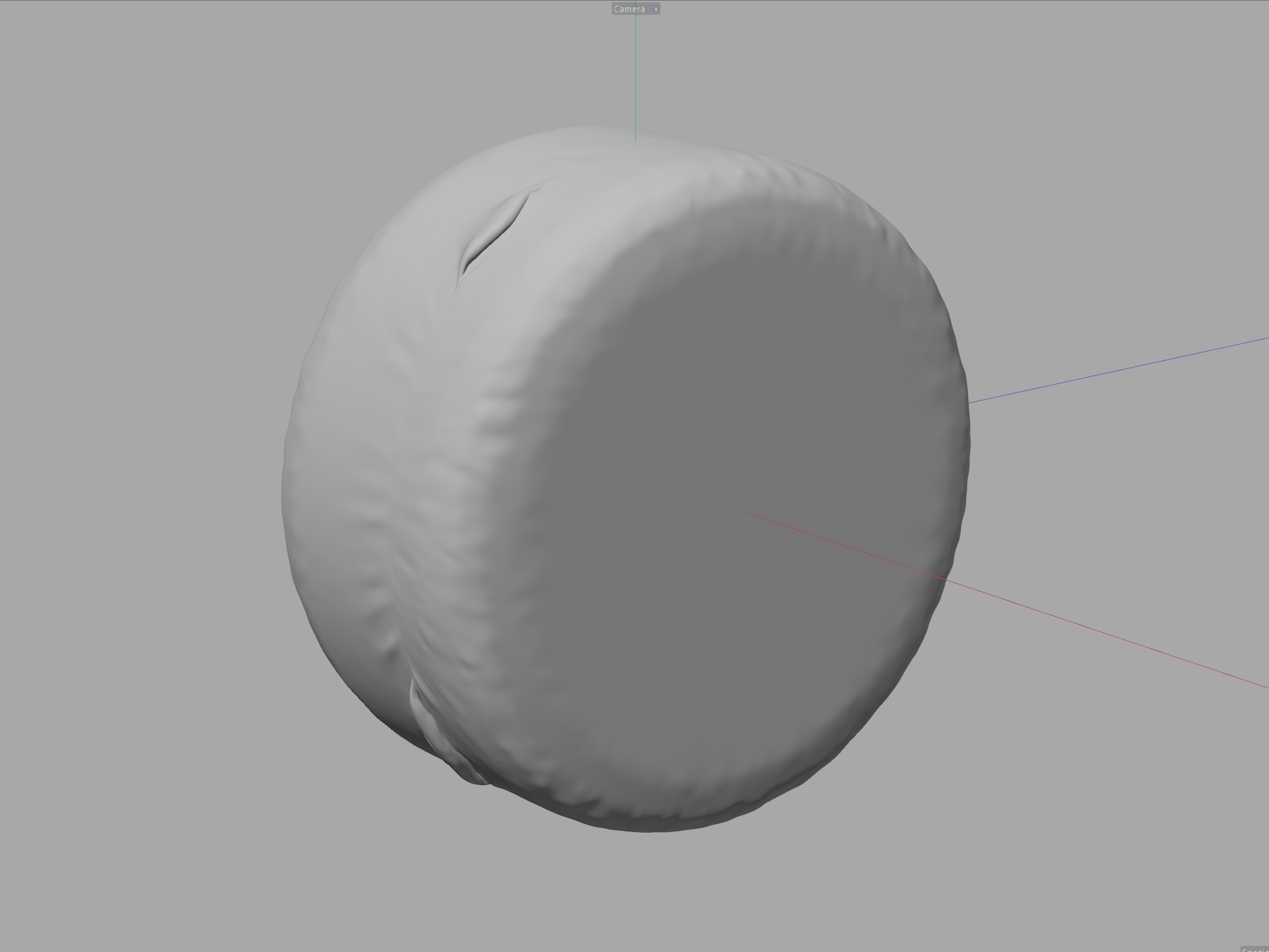

grazie mille masterzone!! sono riuscito con Marvelous a ottenere un buon modello che ora sistemo un po in cinema, lo devo un po lisciare! son partito da un " sacchetto" quadrato, mi piacciono le orecchiette che si sono create!
grazie ancora della dritta
