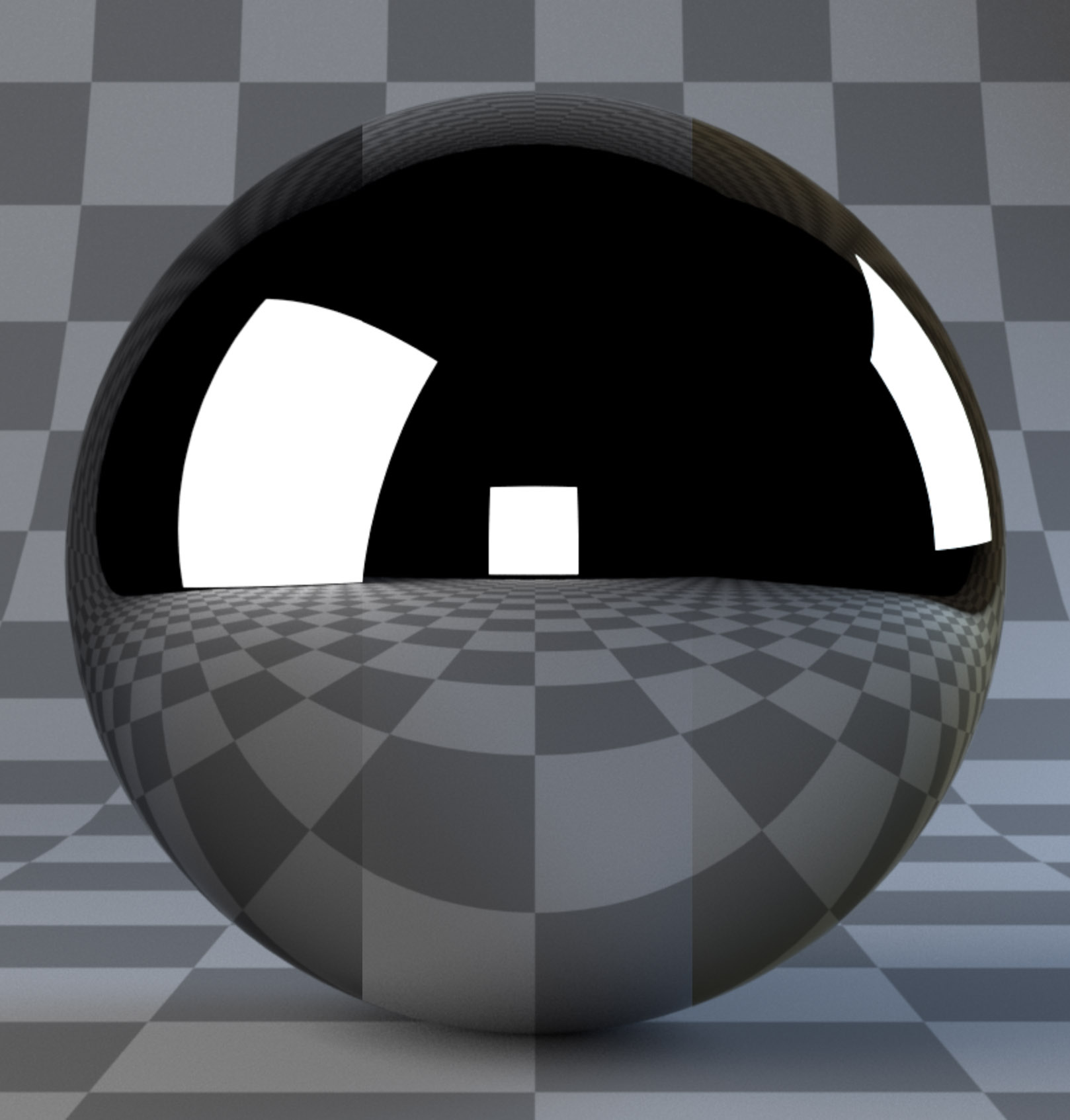

Non riesco a capire bene cosa ti serve, il metallo o è cromato o è verniciato.
Di "cromature" ce ne sono mille tipi e a seconda dei composti chimici utilizzati ti danno un colore piuttosto che un'altro. Per comprendere il metalness c'è documentazione specifica sul sito Chaos, ma abbiamo anche un video dedicato sul nostro canale Youtube.
Per la verniciatura, anche li ce ne sono mille tipi, ma se è coprente va trattata come una qualsiasi vernice.
Nel tuo caso se hai un cerchio verniciato a polvere, vedi solo la vernice, di metallo a vista non vedi nulla (a meno che non ci siano flakes).
Se vuoi una riflessione più scura sul bordo tipo quella che ottieni con il controllo edge di Corona basta mettere un Falloff o un Fresnel nel diffuse.
Ti allego esempio, al centro un cromo corretto, a sinistra puoi vedere un cromo con una caduta più scura sul bordo e a destra con una caduta colorata.
Poi volendo si possono aggiungere anche altri controlli per fini artistici, ma di default seguendo la procedura corretta già hai un cromo con una resa ottimale.
Magari posta esempi reali di ciò che ti serve.
