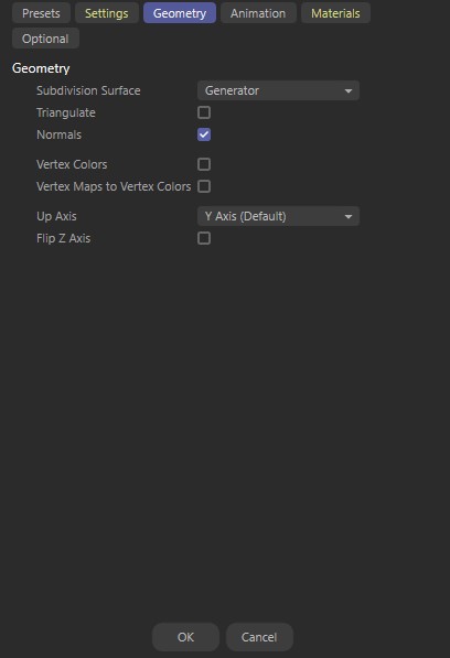

Ciao, la soluzione dovrebbe essere proprio quella di creare le strutture "finite" in cinema. Mi spiego, non sono i collisori il problema ma, proprio le sweep e le boolean, sono oggetti "virtuali" (che creano una cache interna di oggetti reali) e non credo che Fbx possa gestire questo tipo di oggetto in esportazione...
Infatti, non ve n'è traccia nei parametri di esportazione.
FBX exp.jpg (15.9 KiB) Viewed 3758 times
