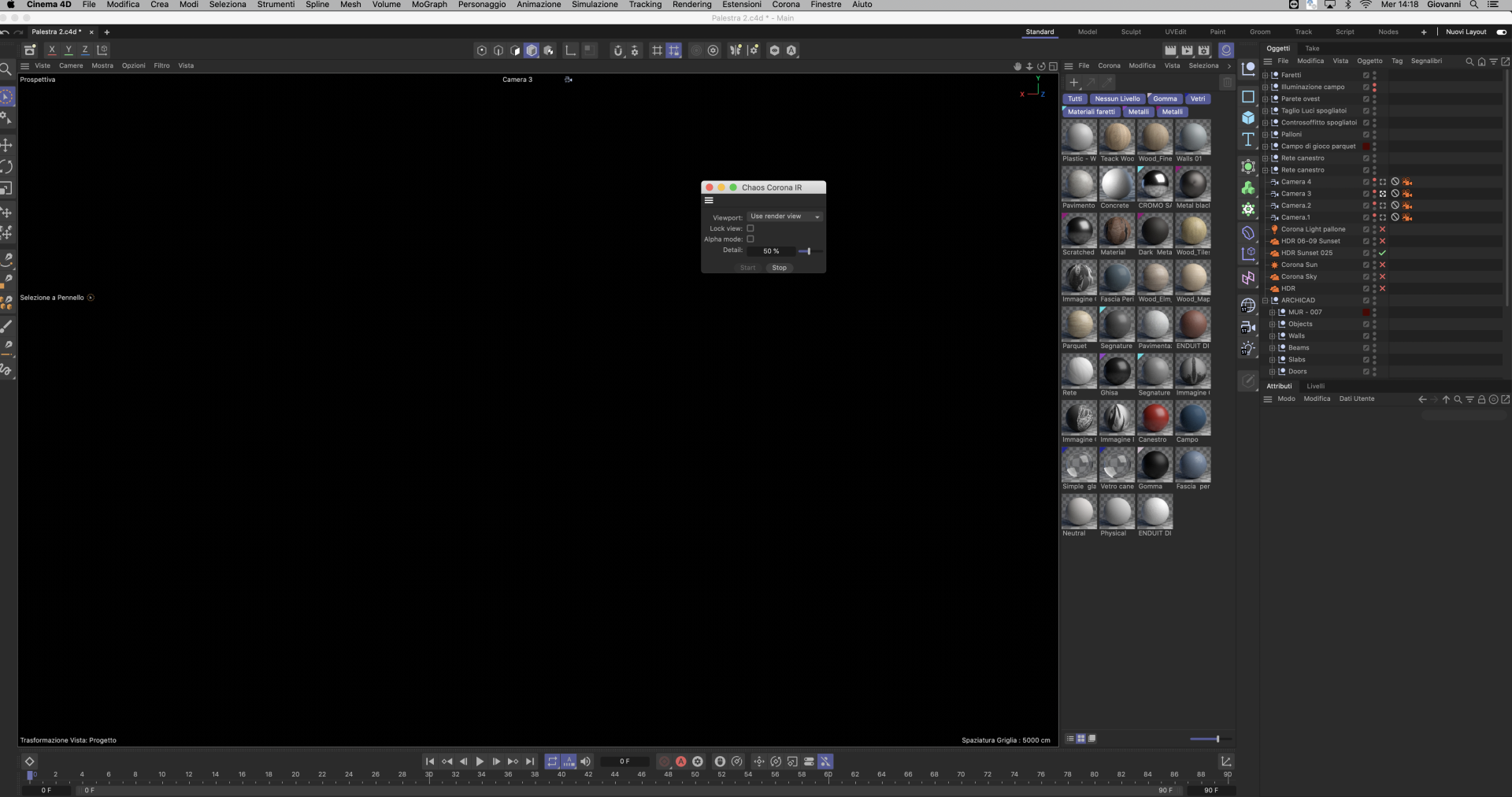

Ciao a tutti ragazzi mi si presentato un problema e non so come risolverlo. Sto renderizzando un edificio con Corona e fino ad un certo punto il tutto ha funzionato con l'interactive viewport e rendering, adesso lancio i render e mi compare una vista nera , non renderizza . Come posso risolvere il problema non riesco a venirne a capo. Allego uno screen shot. Grazie a coloro che mi saranno d'aiuto

mmm potrebbero essere varie cose. Prova ad usare l'interactive rendering e non quello viewport, per capire se non ti e' rimasta una region da qualche parte, mi succede spesso che ho una regione di rendering piccolissima e lui renderizza come un aeroplano tutto nero...

ok grazie Alessandro probabilmente sarà quello
