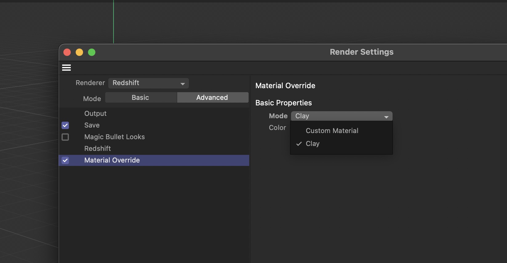

mi pare che RS supporti il material ovveride di Cinema4D, quella voce che trovi dentro i settaggi di rendering di cinema4D tramite il tasto EFFECTS. Ti permette di renderizzare tutta la scena con un clay e quindi tutto bianco/grigio cosi' da velocizzare il tempo di calcolo...
Oppure vai un custom material e ne metti uno di RS grigio chiaro per sovrastare tutto quello che hai nella scena.
Dovrebbe funzionare. Il fatto che non ottieni un bianco sparato, potrebbe essere relativo a qualcosa nella post produzione? hai qualche highlight compression che magari ti blocca i bianchi forti?
Il bianco e' molto relativo alla scena, oltretutto RS parte con un materiale grigio scurissimo, in controtendenza di tutti gli altri motori di rendering che hanno almeno un grigio 70%...non l'ho mai capita sta cosa in RS....
Screenshot 2024-01-17 at 17.45.26.jpg (87.01 KiB) Viewed 5939 times

Grazie Masterzone, sto usando Material Override con un Custom Material al quale ho spento tutti i canali tranne Emission. Esporta in maniera abbastanza veloce, la scena nera (perché ho disabilitato lo sfondo) e gli elementi da mascherare in bianco quasi puro, quantomeno piatto e senza AO. Al massimo i AE con i livelli posso correggere l'export.
