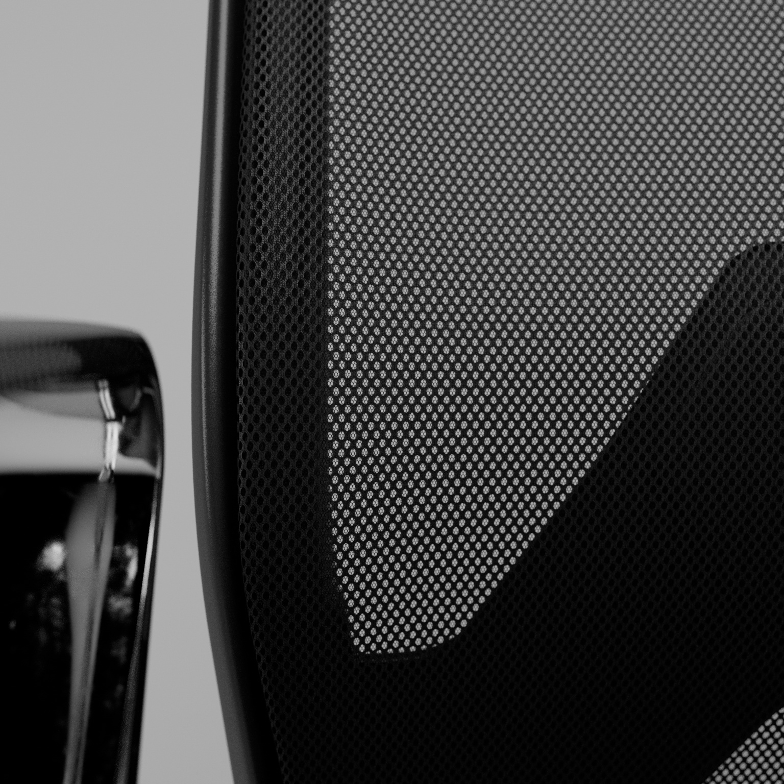

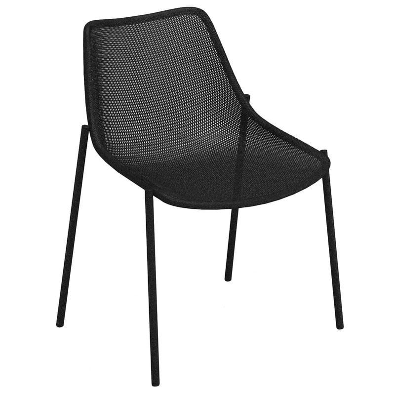

Buongiorno a tutti
non riesco a ricreare su Redshift un materiale che ricrei l'effetto di una rete a stirata come nella fotografia in cui mano mano che la vista diventa più di taglio lo spessore delle maglie limita la "trasparenza". Nel Phisycal Render mi riusciva. Forse con una trasparenza che vari in funzione dell'angolo di inclinazione più una texture con canale alpha per la maglia? Non mi funziona... :-\
Grazie

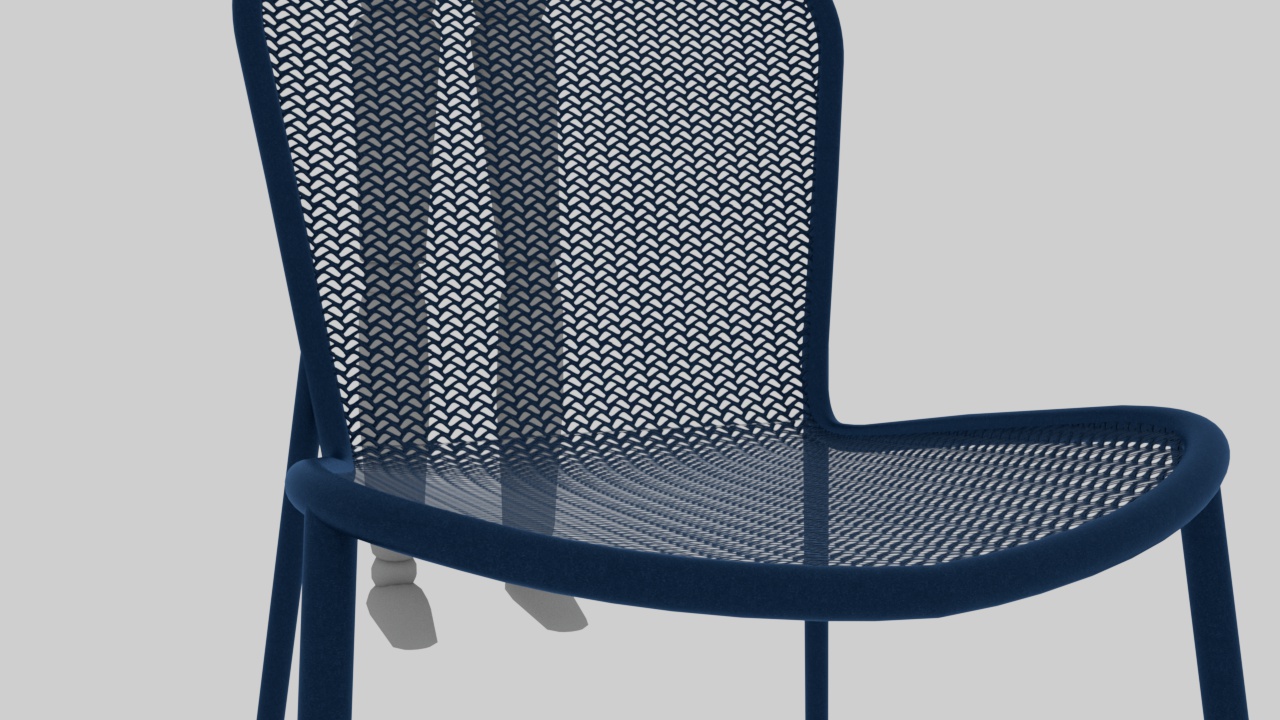

Ok ti mostro i risultati raggiunti con l'opacità e il doppio spessore visto di taglio:

è giusto un abbozzo di materiale con dome light. ma il punto è che sotto dovrebbe essere opaco al 100%.

mmm ho provato anche io a fare dei test non solo con la texture ma anche con la funzione di corona e vray, ovvero la creazione di un pattern 3D che si ripete e anche lavorando con un buon spessore si ottiene sempre lo stesso livello circa di trasparenza. La cosa diventa molto differente se si sta di taglio e ci si avvicina ma a media distanza la maglia risulta fitta sullo schienale e sulla seduta praticamente uguale...
mmm non saprei se e' un effetto ottico o altro...o se la maglia cambia dimensione nella seduta o lo spessore....

Quel tipo di tessuto si chiama airmesh, ha uno spessore che va anche oltre il millimetro. L’effetto opacità agli angoli radenti è dato dalla sovrapposizione ottica dei diversi strati di materiale. Per ottenere un buon risultato dovresti prendere la superficie e duplicarla due volte, e assegnare a ciascuna un leggero offset (tipo di 0.5/1mm), a questo punto dovrai assegnare al primo e ultimo strato una tessitura a fori più larghi, e allo strato in mezzo una tessitura a fori più stretti.
Qui in questo mio render non si vede agli angoli radenti, ma ti assicuro che funziona bene.

La maglia stirata che ho io è metallica e a fori ben più grandi ma soprattutto, per motivi di esportazione e verso altri, ho dovuto rinunciare alla doppia o tripla mesh.
Ho risolto diversamente poiché nel tipo di lavoro devo avere un realismo ragionevole e a distanze non troppo ravvicinate: ho inserito una trasparenza legata ad un angolo di decadenza e superata una soglia diventa opaco.
