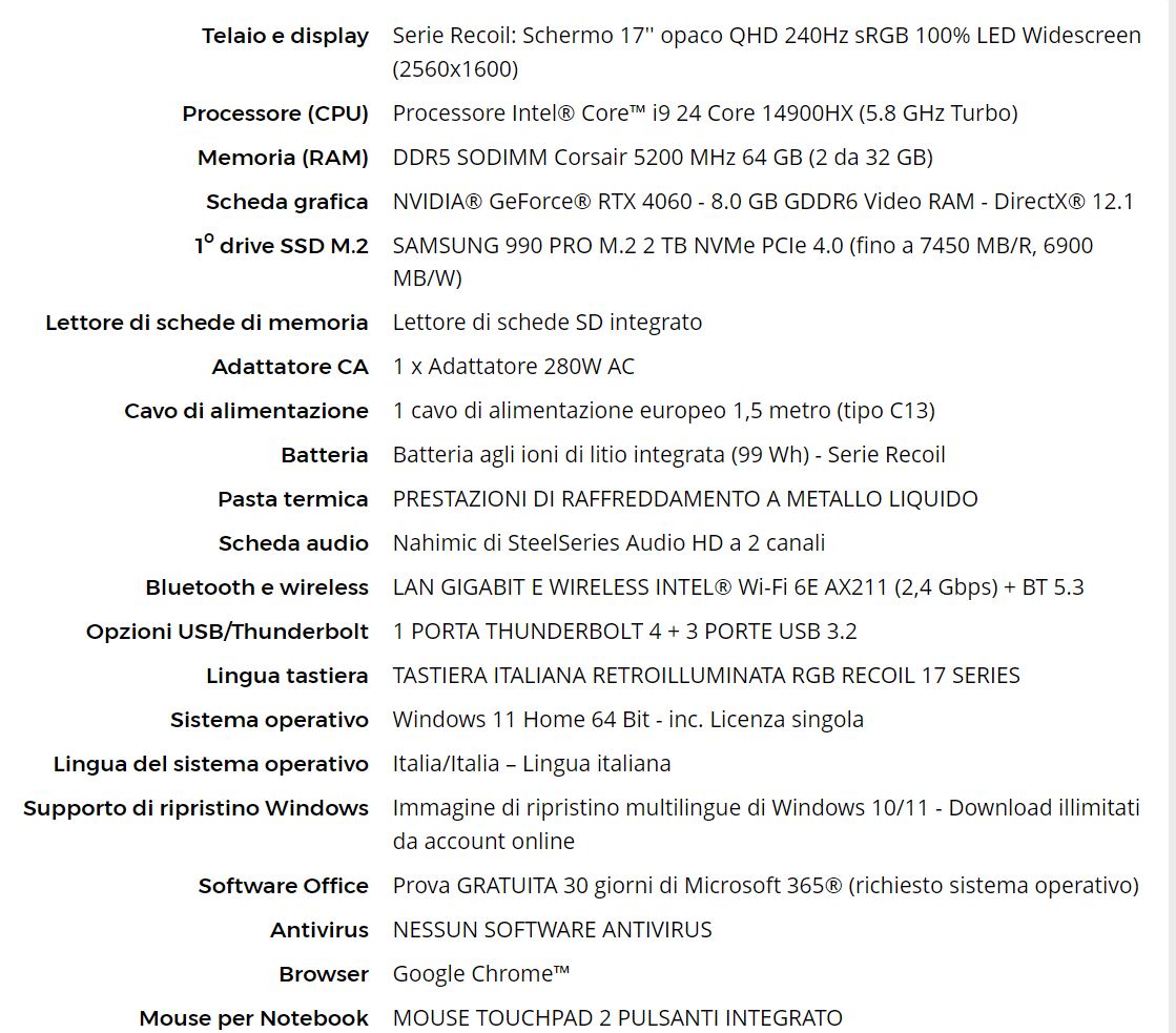

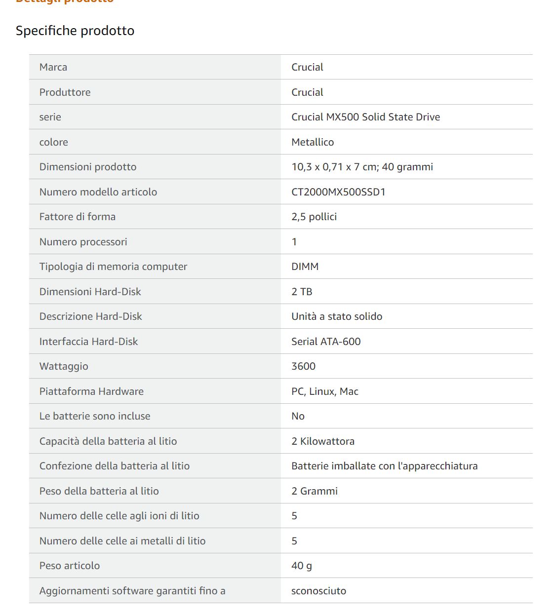

Ok, grazie ragazzi quindi se ho capito bene carico tutto sull'SSD nuovo, ovvero cinema 4d e texture, mentre nell'altro solo SO e software vari...
Per completezza delle info carico i due SSd in questione ( comnpresa la configurazione del pc che dovrei acquistare insieme a all'ssd)

Immagino sia un mostro (per essere un portatile) e con la serie 40 RTX puoi gestire scene enormi. E abbastanza scontato che supporti la M2 pcie 4.0 se non addirittura la Gen 5.
Ricapitolando io userei il secondo SSD (quello vecchio di ignota generazione) solo se necessario ed esclusivamente per archiviazione e backup. Non credo (come afferma ocman) tu abbia bisogno di dividere il carico tra OS, software e risorse... non ti accorgeresti comunque della differenza!
