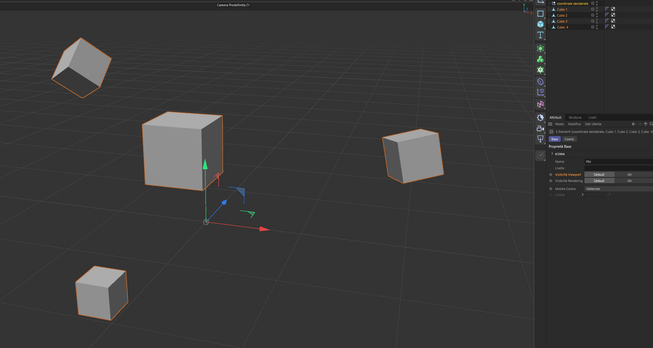

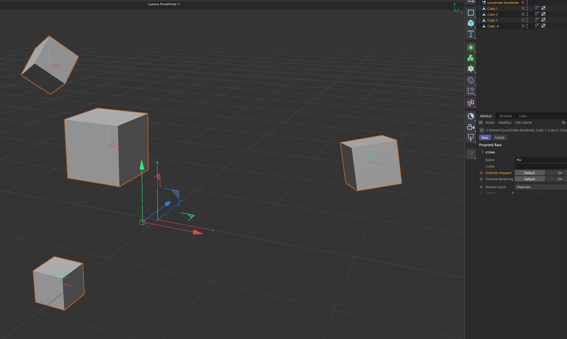

con "Centro Asse" sposto gli assi di molti oggetti ma all'interno degli oggetti stessi... temo di non essermi spiegato bene, allego file d'esempio..
Nel file "image A" come si può notare ho messo dentro 4 cubi di cui i primi 2 hanno anche coordinate modificate rispetto agli oggetti stessi.... vorrei modificare le coordinate di ogni singolo cubo facendo in modo che corrispondano a quelle dell'oggetto nullo poste sullo 0 assoluto senza però che i cubi vengano mossi
Nel file "image B" l'ho fatto ma intervenendo singolarmente su ogni cubo.

le immagini sopra sono invertite "image A" è in basso
