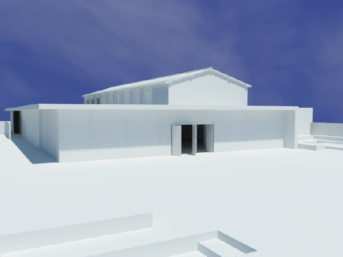

Salve a tutti sto facendo dei render di una riqualificazione x la tesi di una mia amica....
Vorrei dei consigli sull'illumiazione globale (il render x postato è solo una boza nei materiali x altri particolare).
Che ne dici consigli tecnici grazie a tutti a presto! :roll:

ladybeatle2 wrote:il cielo è pessimo..
Già... Immagino che sia un cielo di quelli a 360°... in quel caso dovresti solo cambiare la mappatura della texture nell'Enviroment di vRay... se invece la mappatura è giusta devi cambiare il cielo :D :D
Cmq carino il progetto... piccolo appunto: i lastroni di pietra del pavimento sono proprio così grandi? perchè le fughe sembrano grandissime... 8-)

Le texture come detto gia prima sono messe un po' a Cxxxo e sono sicuramente da migliorare (cosi come il cielo)...
questo era un render che ho effettuato solo x testare l'illuminazione ma non mi convince proprio , da all'immagine una (piattezza) disarmante.... :!:
Come posso migliorarla?????
Ho usato una luce INFINIT con VRAYLIGHT ,
PHYSICALSUN e PHYSICALSKY attivati ,
INTENSITY MULTIPLIER (2) ,
SIZE MULTIPLIER (8) ,
CAMERA VRAY:
F-NUMBER (8) ,
SHUTTER SPEED (150)
FILM ISO (80)
CONSIGLI SU LUCI CAMERA E SULLE (Gi) ANCHE PERCHE' IMPIEGA UN PO TROPPO TEMPO X FARE IL RENDER...
GRAZIE MILLE A PRESTO....

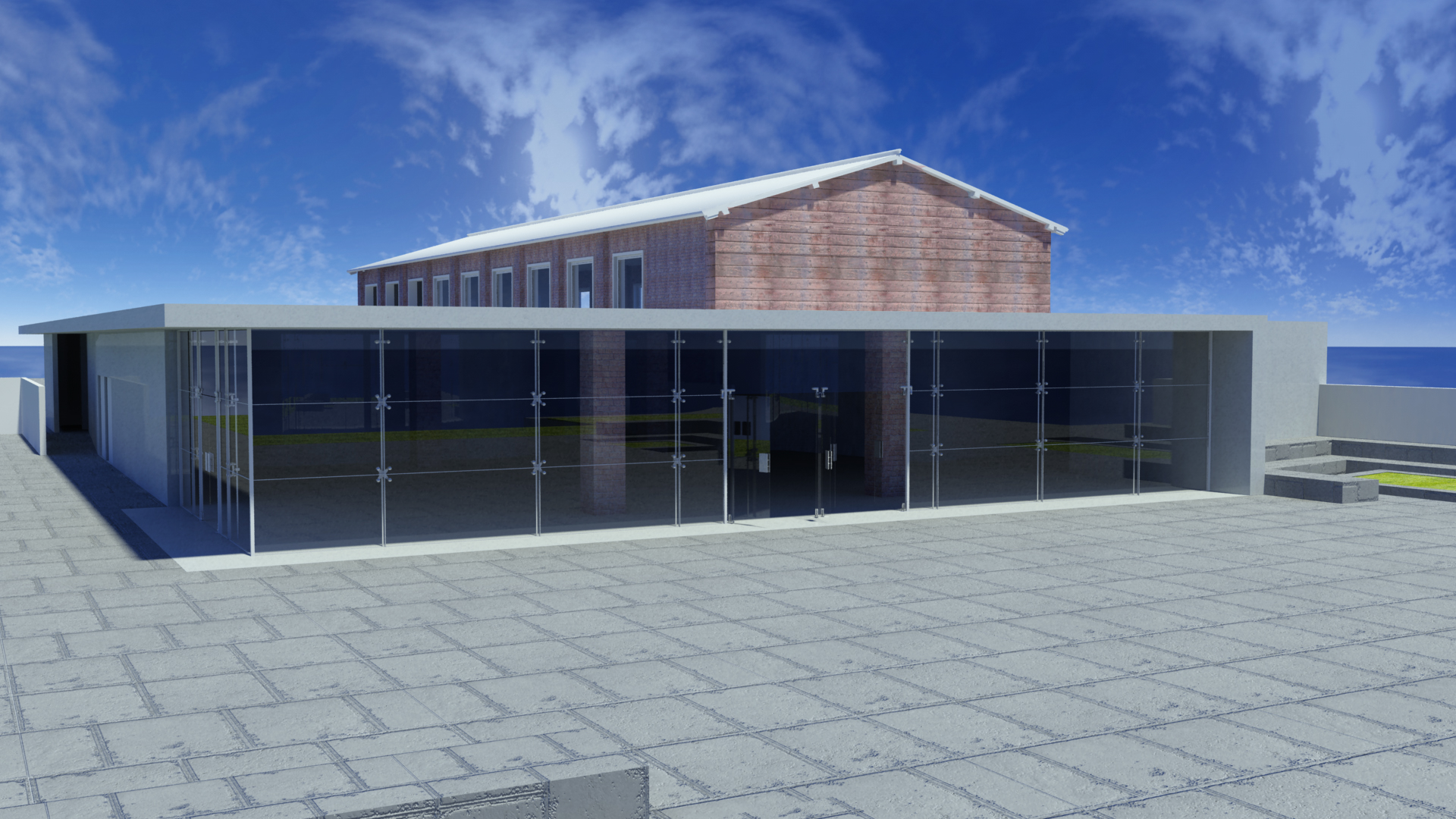

vi posto l'intera scena sperando di riceve un grandissimo aiuto...
non ho messo le texture xche quelle le mettero dopo posso solo dirvi che la facciata dell'edificio basso sara di vetro comunque potete vedere tutto dall'immagine postata gia da tempo...
NE VALE UNA TESIIIII!!!! :!: :o :shock: :(
recupero edilizio.zip
(727.53 KiB) Downloaded 222 times

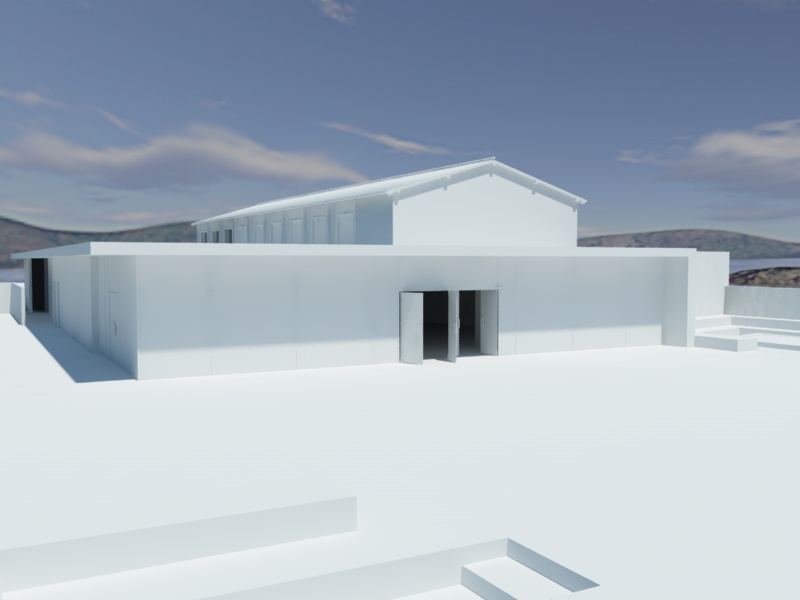

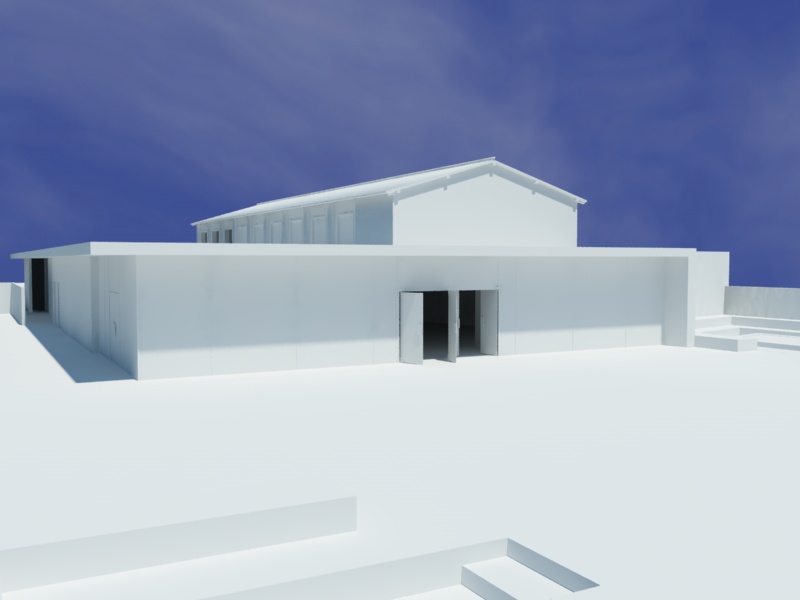

beh ho fatto 2 prove
vedi se ti piacciono ti allego le scene cosi vedi le impostazioni... alla seconda scena ho eliminato tutti i poligoni .....
le foto dei cieli che dovrai mettere nella cartella del progetto e non allego le trovi qui gratuite:
prima scena
http://blender-archi.tuxfamily.org/Imag ... gmap_1.jpg
seconda scena
http://blender-archi.tuxfamily.org/imag ... riz_19.jpg
recupero edilizio2.rar
(571.28 KiB) Downloaded 199 times
