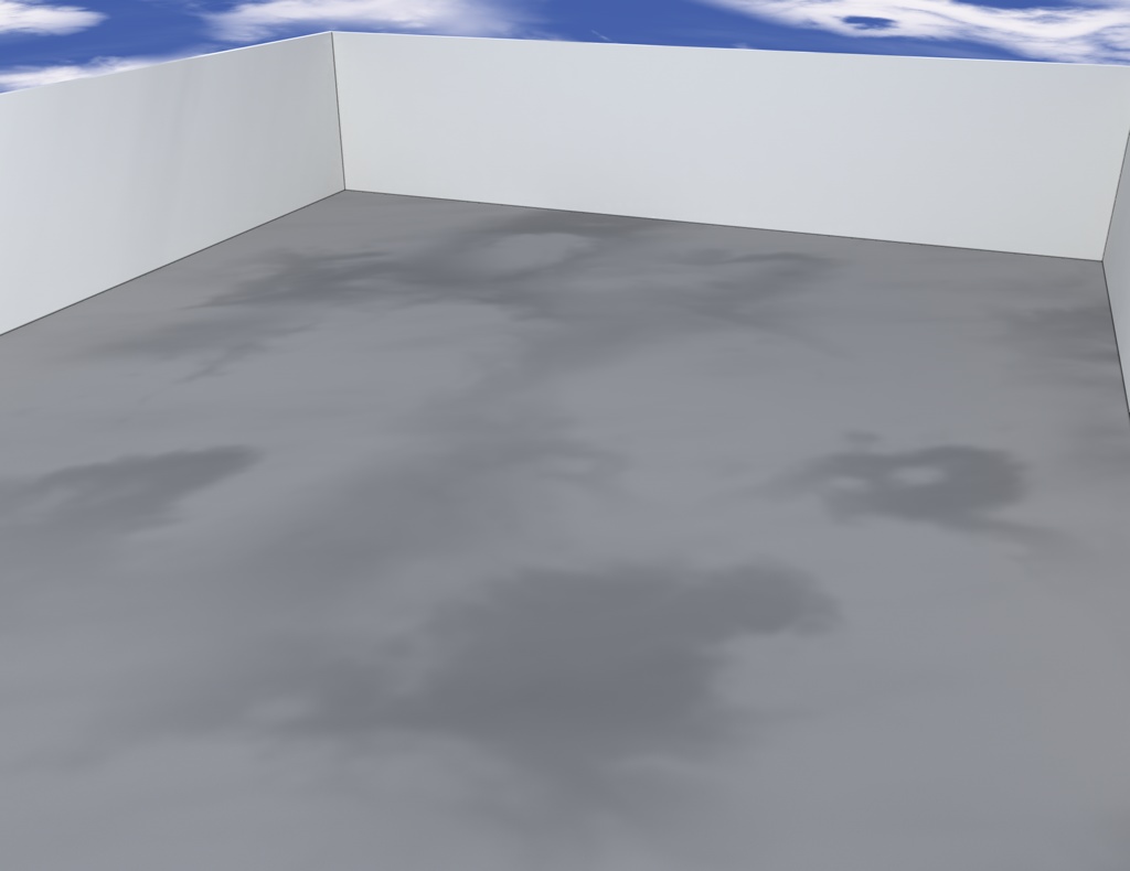

Ciao ragazzi qualcuno sa dirmi come si levano le proiezioni delle nuvole dai cieli presettati del modulo advanced render di cinema?Mi spiego meglio.... ho un pavimento senza tetto e metto come cielo uno di quelli già settati di cinema.....quando renderizzo sul pavimento vedo le riflessioni delle nuvole come si posssono togliere?Grazie dell'aiuto

Forse non ho capito bene la domanda... in pratica tu hai un pavimento con un materiale applicato, e un oggetto sky con le nuvole e quando renderizzi si vedono sul pavimento le riflessioni delle nuvole giusto?
In questo caso mi sembra che tu debba diminuire la riflessione del materiale del pavimento, anche perchè diciamo che riflettendo le nuvole fa "solo il suo lavoro"!! :P se non ho capito bene cmq mi scuso per la risposta senza senso :D :D

Ciao si hai capito bene ma il pavimento a cui ho applicato un materiale concrete non ha riflessioni quindi non capisco proprio come "togliere"le riflessioni delle nuvole ....Grazie

ok vi posto l'immagine cosi forse rendo meglio l'idea di cosa intendo...

non è che forse sono le OMBRE delle nuvole e non la riflessione? :? In questo caso mi sa che devi togliere le nuvole, almeno io non ho ancora capito come si fa a non far proiettare le ombre delle nuvole... :roll:

credo proprio siano le ombre...

Si infatti... fai una prova impostando su None il parametro Sun Shadow Type, nella pagina Illumination dello Sky manager.

Già probabile che sia cosi ma come si fa a non far proiettare le ombre solo alle nuvole?perchp sull'oggetto cielo si puù scegliere di non proiettare ombre ma se faccio cosi non vedrò nessun tipo di ombra sul pavimento.... :roll:

Mah, prova a mettere una luce SOLE come proiettore di ombre e basta :D è un po' noioso ma funziona.
