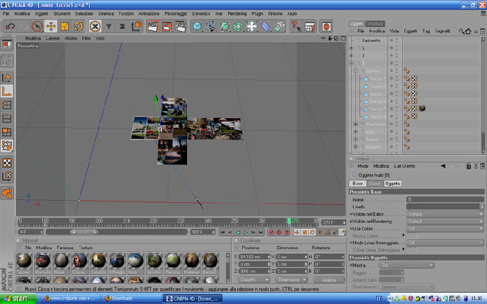

Ciao a tutti!
sono nuovo del forum e non sono un grande esperto di C4D, però lo sto usando per un lavoro per l'università e ho un problemino. vorrei far ruotare l'oggetto chiamato 5, ma non intorno al suo centro bensì con l'asse posizionato come in figura. E' possibile? e se sì...come si fa?? :D
grazie per l'aiuto

Le soluzioni che mi vengono in mente sono due:
Sposti l'asse dell'oggetto "5" nel punto in cui vuoi che avvenga la rotazione.
Oppure crei un oggetto nullo, lo posizioni dove vuoi che avvenga la rotazione e poi ci metti come figlio l'oggetto "5"
Ruotando l'oggetto nullo farà da perno per la rotazione dell'oggetto "5"
Secondo me, questa soluzione è la migliore.

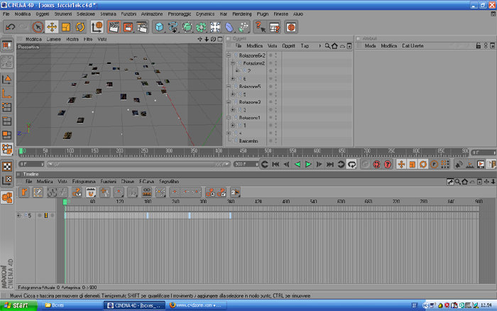

ora ho un altro problema...devo spostare tutti i frame più avanti nella timeline: devo prendere tutti i keyframe e trascinarli o c'è un metodo migliore? e se devo trascinarli, come mai aprendo l'interfaccia animazione mi appare la traccia di un solo oggetto (vedi figura)? cos ho combinato??

enriture wrote:devo spostare tutti i frame più avanti nella timeline: devo prendere tutti i keyframe e trascinarli o c'è un metodo migliore?
Nella timeline, seleziona le tracce che contengono li keyframes che vuoi spostare... in questo modo verranno selezionati tutti i keyframes di quella traccie.
A questo punto trascina la barra arancione che troverai in alto, che indica l'intervallo dei keyframes selezionati, e spostala a destra o a sinistra.
enriture wrote: e se devo trascinarli, come mai aprendo l'interfaccia animazione mi appare la traccia di un solo oggetto (vedi figura)? cos ho combinato??
Probabilmente le altre tracce sono in gerarchia dell'oggetto "5"... clicca sul segno "+" per aprire la gerarchia.

lo spostamento riesco a farlo...ma le altre tracce non sono in gererchia dell'oggetto 5, anche aprendo il segno + non si vedono. qualche altra idea?

beh difficile capire cosa succede senza vedere il progetto... comunque prova ad attivare la voce "automatic mode" dal menu View che trovi nella Timeline.

Beh, ha ragione Arkimed, in effetti è molto difficile capire cosa succede...
io consiglierei il tentativo: menu timeline "Vista->svela tutto"
Forse ci sono delle tracce nascoste (?)

grazie mille, ho risolto!
è bastato cliccare su "automatic mode"!! :D
