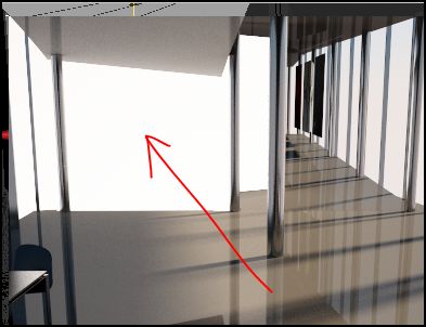

Sto lavorando al primo render con Vray.
Ho aggiunto delle luci area per migliorare l'illuminazione di una scena interna nei punti che altrimenti restano bui, ma nel render vengono come dei pannelli neri che emettono luce.
Grazie.

Hai provato a spuntare "doppia faccia" sulle opzioni di Luce Area?

Se spunto Double sided nei parametri luce area l'effetto che ottengo è un pannello non più nero, ma bianco come quello indicato con la freccia rossa nell'immagine.
luce area.JPG (26.63 KiB) Viewed 3220 times

Ops scusa, credo di averti frainteso.
Vuoi che non si vedano affatto?
Spunta "invisibile" dalla sezione Luce Area del Tag "Vray light".
Se non è questo allora non ho proprio capito il tuo problema...

Prova a mettere accanto alla luce che ti fa il pannello nero il VRAYCOMPOSITING (tasto dx sulla luce e vraybridge tag e la lo trovi...) e togli la spuntatura da CAMERA VISIBILITY dovresti risolvere in questo modo....rimane sia l'illuminazione che le ombre e tutto il resto ma non dovresti vedere il pannello nero...

Ho risolto spuntando Invisible nei parametri di Area light e Double sided per avere luce su entrambi i lati.
Volevo ancora chiedere, per aumentare il raggio di decadenza con le luci Vray come posso fare: con le luci C4D bastava trascinare i puntini arancioni.
Il raggio della decadenza aumenta solo se aumento la dimensione della luce area.
