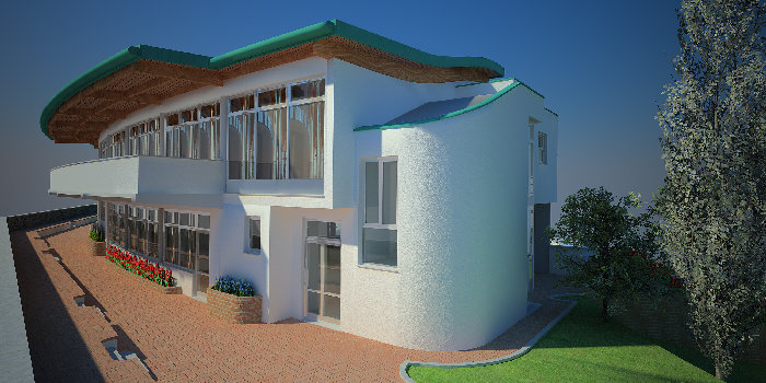

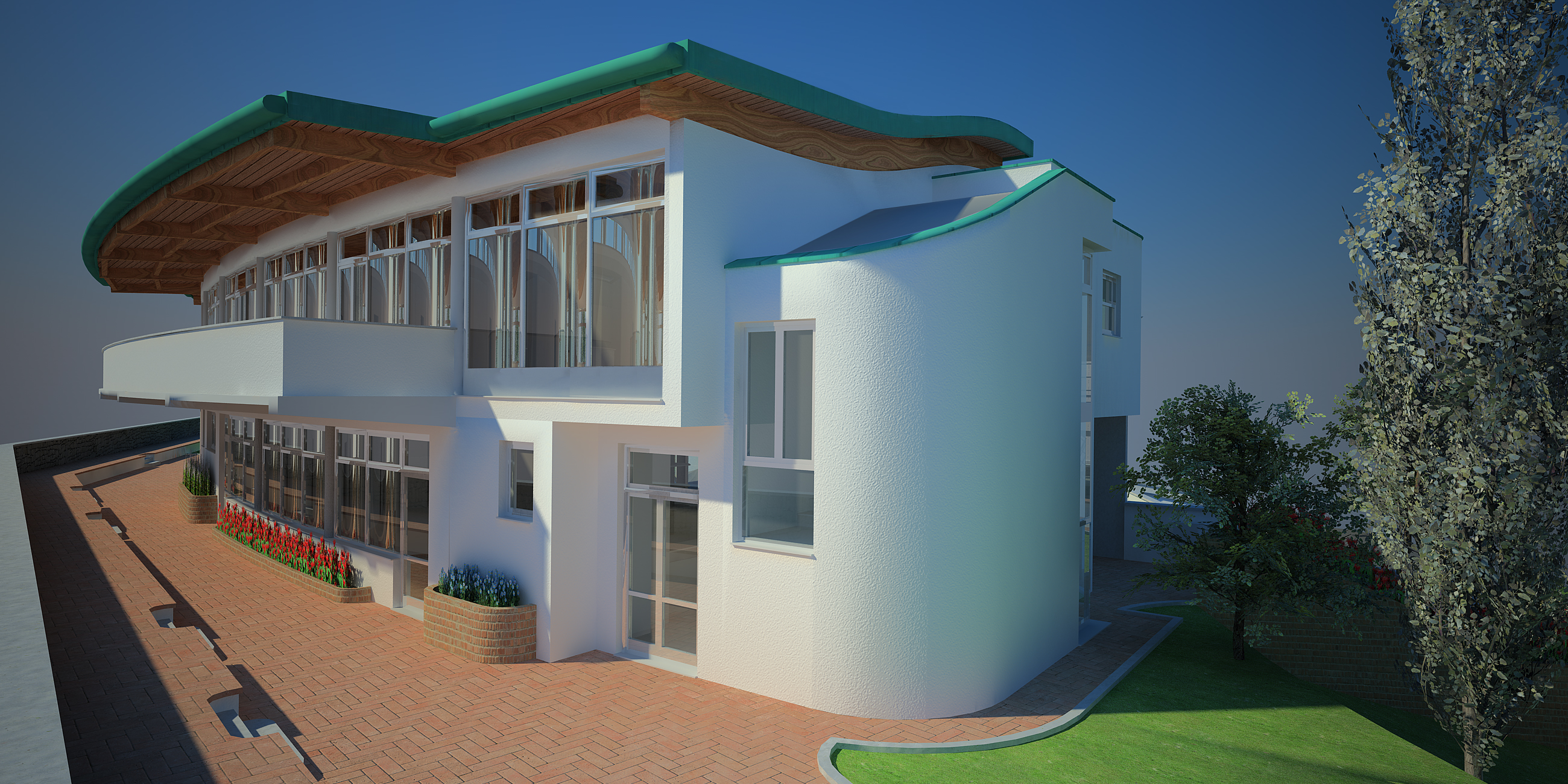

commenti e critiche....anche crudeli....come sempre....ben :shock: accette

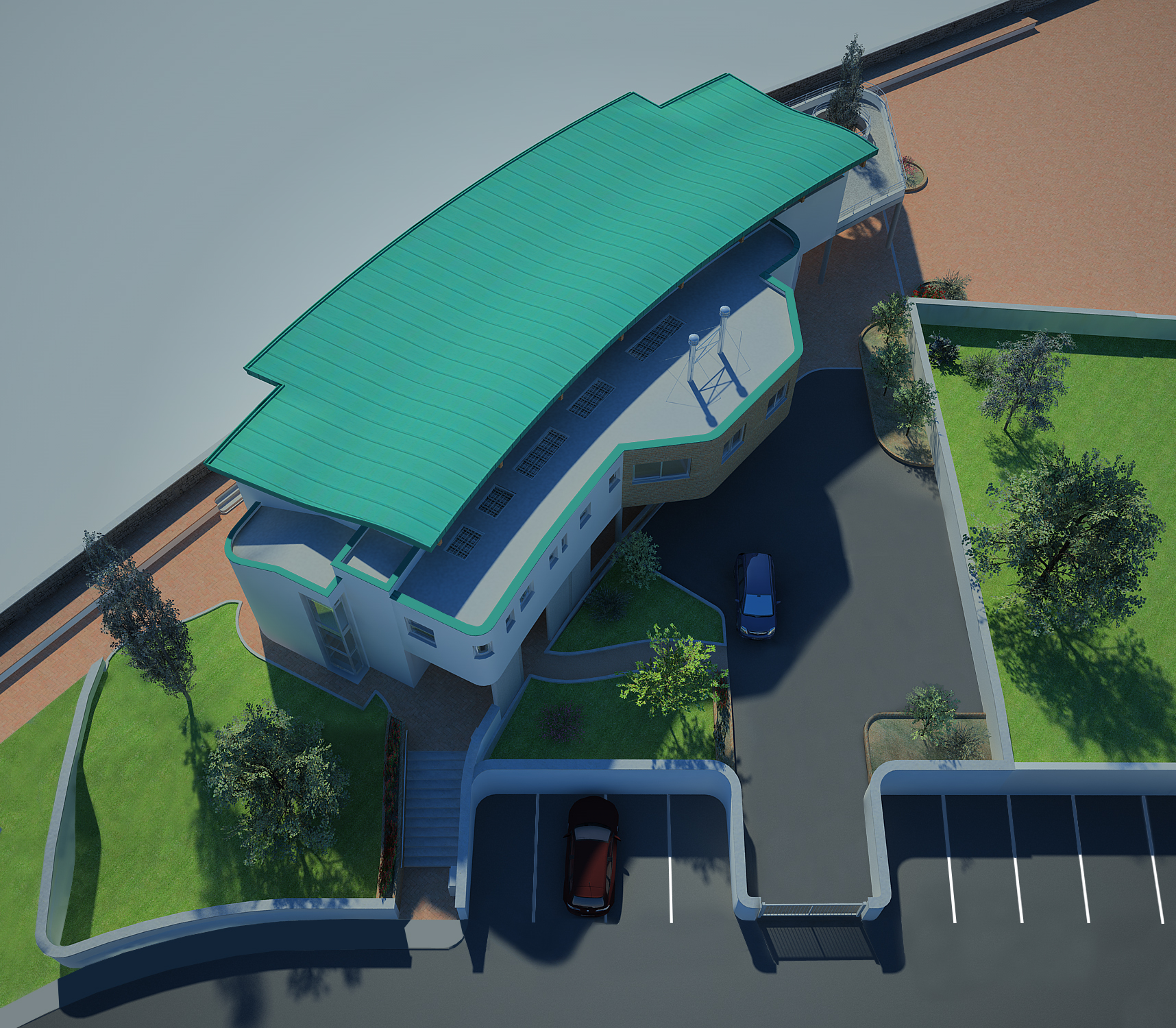

vista dall'alto

Re: esterno
Post by **__Alex DJ__** »
Il solito comune problema della vegetazione.....!!!!
Nemmeno io riesco mai a risolvere.
E a dirti la verità non mi piace il materiale della copertura.
Di cosa si tratta?
Ciao. Un buon lavoro comunque!
Alex

Re: esterno
Post by The eye »
Nella prima immagine rivedrei il riflesso del vetro che mi sembra un po' troppo accentuato, la riflessione degli infissi, e la texture del legno: le venature sono un pò grandi e ripetitive.
Ripetitiva è anche la texture in pietra del muretto perimetrale.
Per la copertura credo tu abbia usato un rivestimento metallico, tipo Zinco.
Aumenterei un po' anche l'illuminazione solare.
A parte tutto, è un buon lavoro.
Ciao.

Re: esterno
Post by NICOLAB »
Ciao spiccicoo,
Prima di tutto avisa il tipo dell'Alfa parcheggiata fuori che ha parcheggiato male. Se passa un vigile zelante gli da una multa.
Per qunto riguada il lavoro direi che è buono!
La luce e la modellazione sono ok.
Come dice Alex la vegetazione non è il top soprattutto i fiori nelle aiuole.
Come dice The eye il materiale dei serramenti è da rivedere... troppo cromato!
Complessivamente stai facendo un ottimo lavoro!
P.S. devo studiare parecchio gli esterni perchè un cliente mi deve passare dei progetti di giardino...non sono molto specializzato! non sono facili per niente.
