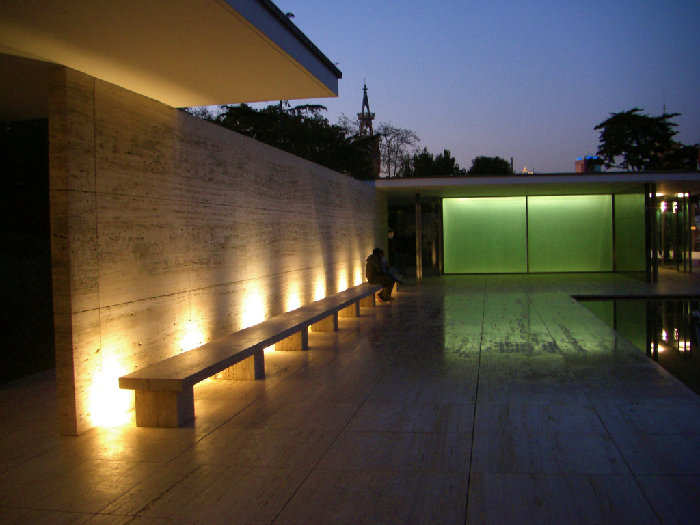

nuovo problemone: ho una doppia parete vetrata (fate conto: vetro-vuoto di 80cm- vetro) del padiglione di Mies Van Der Rohe a Barcellona. Dovrei illuminarla dall'interno in modo che appaia come nella foto che allego, ma nn riesco!!! devo mettere trasparenza al materiale?? devo modificare la luce che metto dentro?? :!:
grasssie per l'aiuto.... :)
come vorrei che venisse la vetrata...

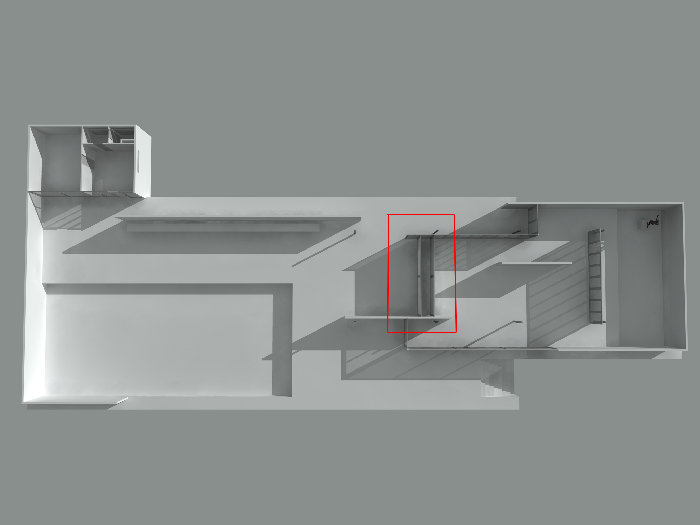

la doppia vetrata è quella circondata dal rettangolo rosso

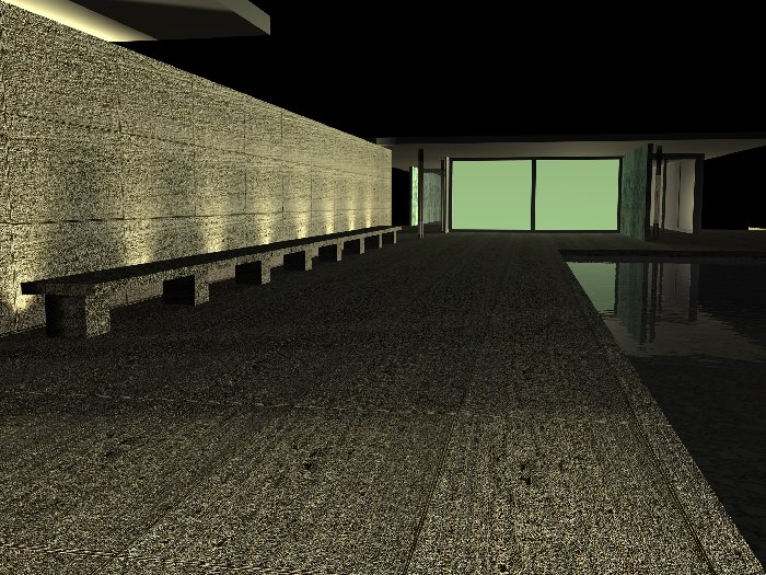

guarda, ti faccio vedere il risultato ottenuto fin ora... ho scasinato con la luminanza, ma quella maledetta parete vetrata sembra finta... nn è sfumata e nn fa molta luce... :(

allora secondo me devi si utilizzare la luminanza ma anche settera come dico comanda un po di trasparenza e specularità.

Io proverei con lo shader Retroilluminazione nel canale luminanza, penso possa dare ottimi risultati, è fatto apposta 8-)
