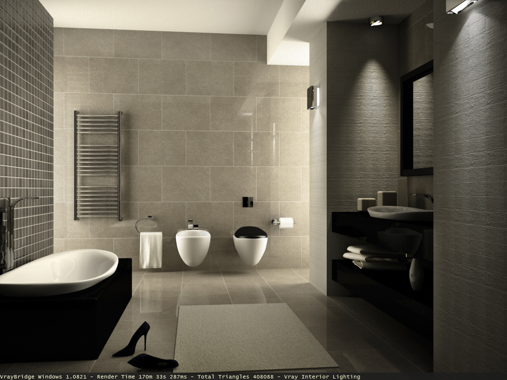

Ho illuminato questa scena con luci area Radiant Power Incandescent e luci Vray Omni con files IES.
Ho usato una Physical Camera con F-number 4, Shutter speed 60 e Film ISO 250
Color Mapping Exponential Dark Multiplier 1 Bright Multiplier 0.8
Antialiasing Mitchell-Netravali
Vorrei dei consigli su come ottenere un miglioramento della resa dell'illuminazione?
Grazie

un chairimento....l'ultima luce in alto a destra,quella che si vede tagliata,è un faretto o è una luce lunga,quelle a tubo per intenderci?
perchè se è cosi' l'effetto luce non credo vada bene!!!
hai usato una luce IES?

Ottima come scena! la luce è molto realistica, pero non so se siano i miei monitor ma il supporto della vasca, le scarpe e il supporto del lavandino io li vedo completamente neri o molto molto scuri
secondo me prova a cambiare il color mapping in intensitiy expo subpixel mapping on e clamp output on e gioca con i multiplier :D
Ps. le mattonelle a sx sono troppo grandi le scalerei un po!
Comunque ottimo lavoro

La scena l'ho modellata avendo a riferimento delle immagini di bagni scaricate da internet.

penso si possa migliorarla per quanto riguarda il contrasto e la luminosità.

La luce tagliata in alto a dx è la stessa che vedi in fondo, ho usato un file IES caricato in una luce Vray Omni.

In effetti l'immagine è un po' scura in quelle zone.
Grazie per i suggerimenti, proverò con il color mapping intensitiy expo
