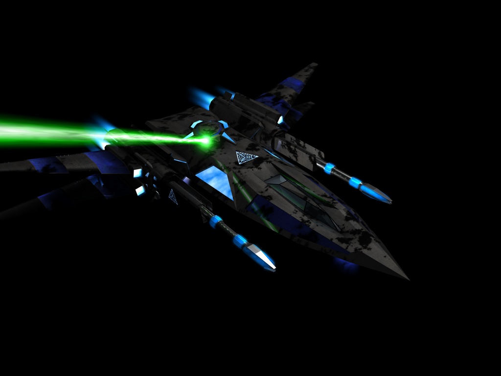

I phaser di Star Trek sono un po' una fregatura: sono sostanzialmente un fascio luminoso ma che si espande leggermente mano a mano che si allontana dalla fonte. Personalmente prefrisco un fascio parallelo. Cmq commenti miei a parte. farlo con un cilindro non è una buona idea la cosa più semplice è fare una bella luce spot parallela. Puoi metterne 2 una bianca più piccola per la parte interna una colorata esterna appeana più grande e meno luminosa. puoi usare il tag Target per Puntare la luce dal suo punto di origine al bersaglio e anzichè usare la luce visibile se usi la luce volumetrica si fermerà a contatto con un bersaglio. Qui c'è un test dei laser di una nave che sto modellando per farti capire più o meno come viene (N.B.sul mio c'è anche del noise applicato alla luce.)
spero sia stato utile 8-)

Wow, bello! Complimenti, e grazie della dritta! Ottima idea usare le luci :D
