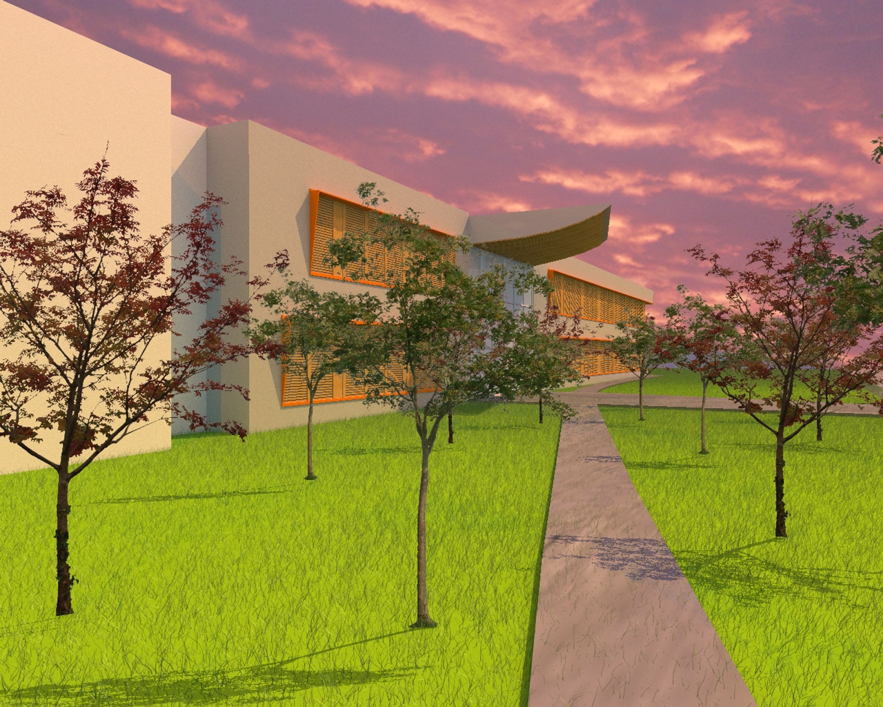

Probabilmente seguendo il metodo della tex nel canale lunghezza il problema che potresti avere è nella mappatura, ... per scoprirlo ti consiglio di inserire la tex in questione nel canale colore del terreno e vedere dove si dispongono le parti nere e bianche, ... sulla base di questo scegli la proiezione giusta e riprovi con il metodo suggerito.

Ho lavorato con Allplan, i percorsi e il verde sn su layer-quadri diversi, separati dunque...ma nn sono dei piani, sono elementi 3dimensionali... Perciò ho creato un ulteriore piano sul lotto preesistente...che mi copre e il verde e i percorsi...è x quello che m si presenta il problema dell'asfalto peloso!!!
Cosa ha l'illuminazione che nn va? è una luce cn target di intensità 90% e insieme ad essa una luce ausiliaria che illumina i fornici xkè nn siano tr scuri...la luce l'ho scelta di colore rosato xkè è al tramonto...
Cm posso migliorare l'aspetto della luminosità???
