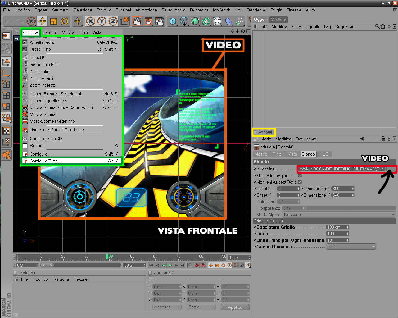

:) Ciao, vedi se può esserti d' aiuto questa discussione...
http://www.c4dzone.com/forum/viewtopic. ... lle#p26663
...anche se si tratta di acqua vale lo stesso per capire come funzionano le particelle, cmq riguardo all'importazione del video in cinema, lo puoi fare tranquillamente, ad esempio in vista frontale o laterale, nel menu a tendina, alla voce modifica, seleziona configura tutto, e negli attributi, alla voce sfondo, carichi il tuo video dove c'è scritto immagine. Ti allego il file di esempio, e per il resto cmq cercando in rete trovi tutorial di tutto quello che ti serve, anche altri modi per fare il tuo schizzo di sangue :wink:

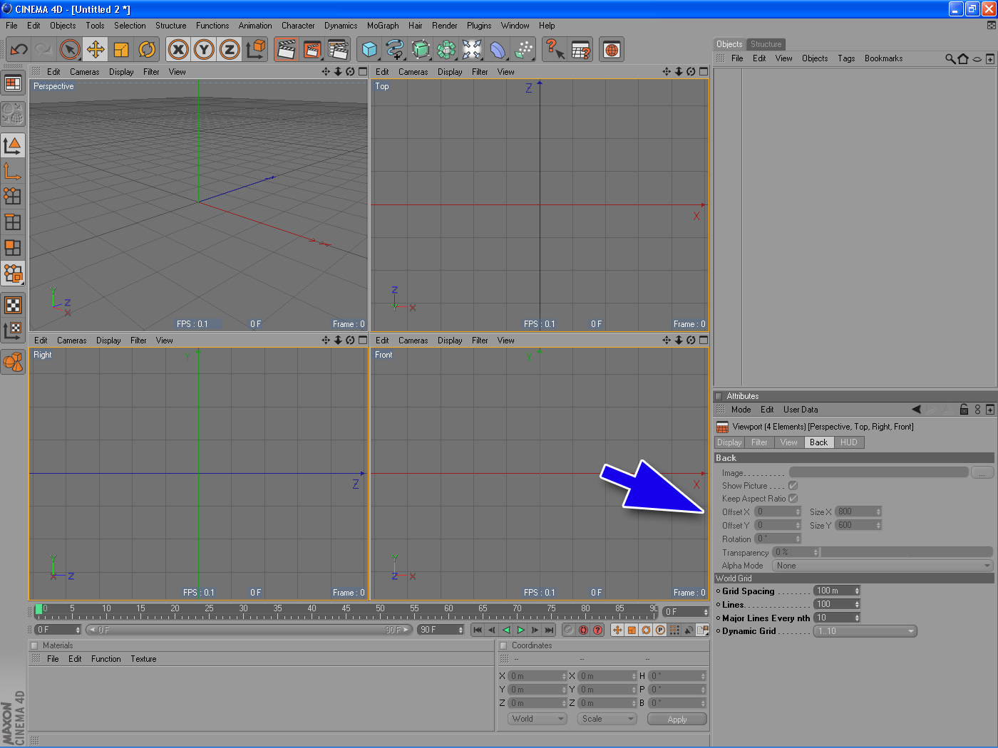

Piccolo problema: stavo cercando di inserire un video da modificare come mi hai postato tu ma non mi permette di farlo. Non capisco perché l'area non è selezionabile... :shock:
elderan
Posts: 903
Location: Sicilia
Re: SPRUZZI DI SANGUE ANIMATI
Post by elderan »
:) Perchè devi selezionare una delle viste laterale o frontale ad esempio, se non selezioni una vista specifica non puoi inserire nulla :)
