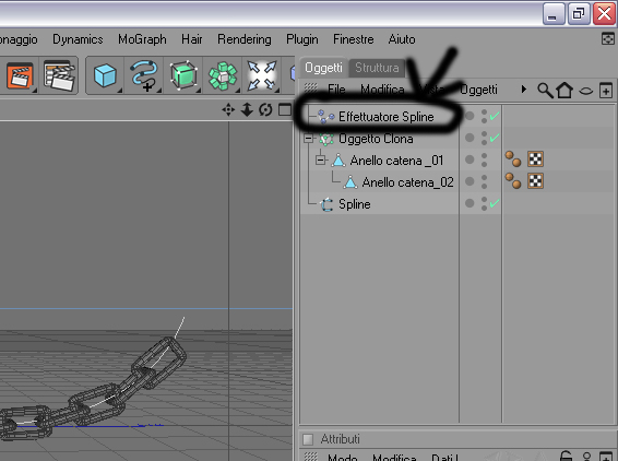

come non esiste?e allora ELDERAN come ha fatto?
ho scaricato dal topic CERCASI CATENE(http://www.c4dzone.com/forum/viewtopic. ... ena#p28835)un file di elderan dove usava lo strumento effettuatore spline!!!!
vi posto un'immagine....dove lo ha preso?è un plugin?

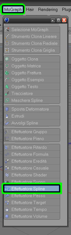

:) Ciao Andream, l' effettuatore spline fa parte del modulo MoGraph... Non sò se serve al tuo scopo, ma puoi provare...

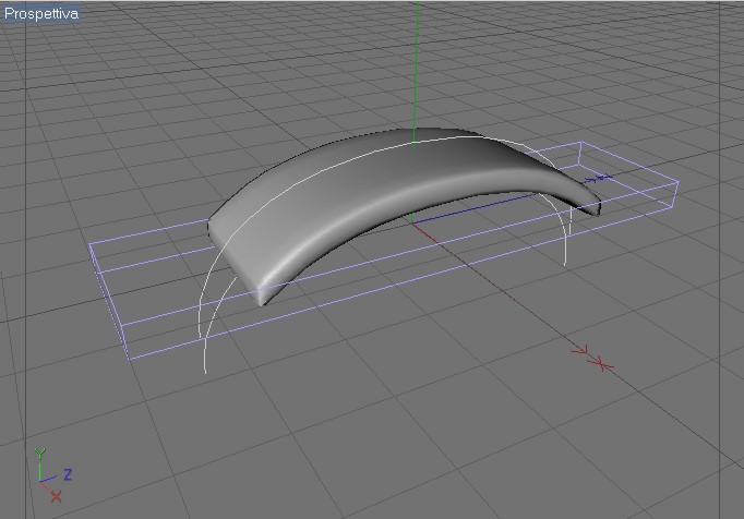

:wink: Cmq credo che a te serva il deformatore Spline binario, e non il deformatore piega... Non l'ho mai usato ma forse è proprio quello che ti serve... Ciau
elderan
Posts: 903
Location: Sicilia
Re: poligono allineato alla spline.....
Post by elderan »
:) Ok fatta una prova al volo, sembra sia proprio questo deformatore quello che ti serve...
Ti posto anche il file Ciau

grazie mille elderan....quello che mi serviva era proprio spline binario....secondo me è un ottimo strumento!!!
inoltre non avevo mai visto tutte le funzionalità di MoGraph,c'è qualche tutorial in giro che puo' aiutarmi a capire tutti i strumenti??
