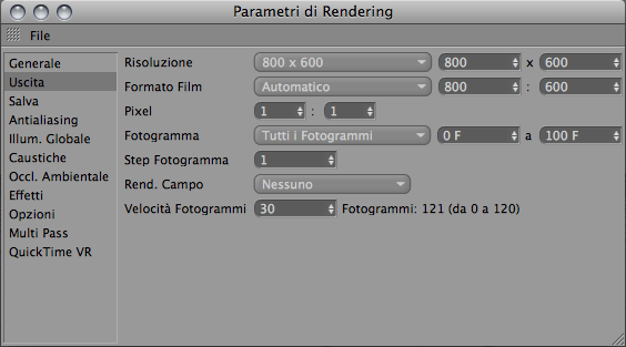

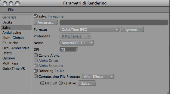

premesso che sono tutto fuorchè un guro di C4D, credo che tu debba settare le impostazioni di rendering come segue:
Uscita-->Fotogramma-->Tutti i fotogrammi
Salva-->un formato video (tipo il Quicktime)
fammi sapere.
Immagine 2.png (43.74 KiB) Viewed 1366 times
Immagine 3.png (48.07 KiB) Viewed 1366 times
