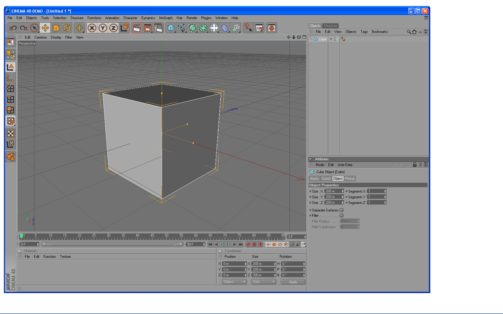

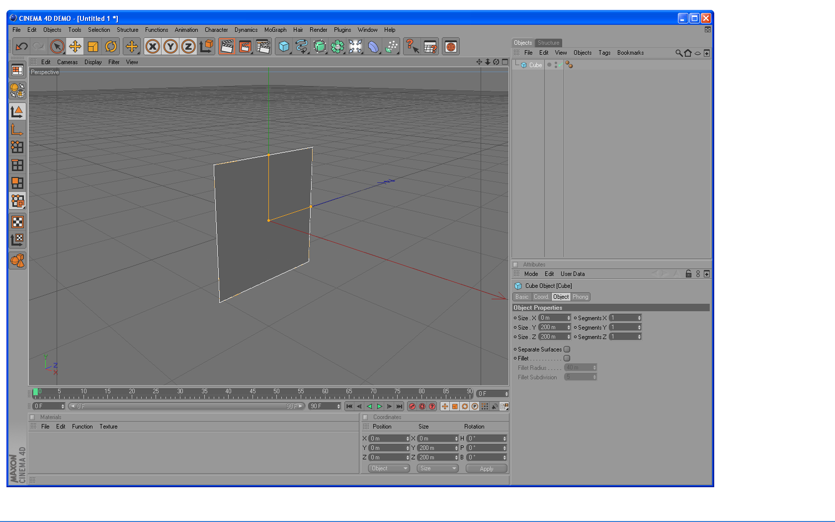

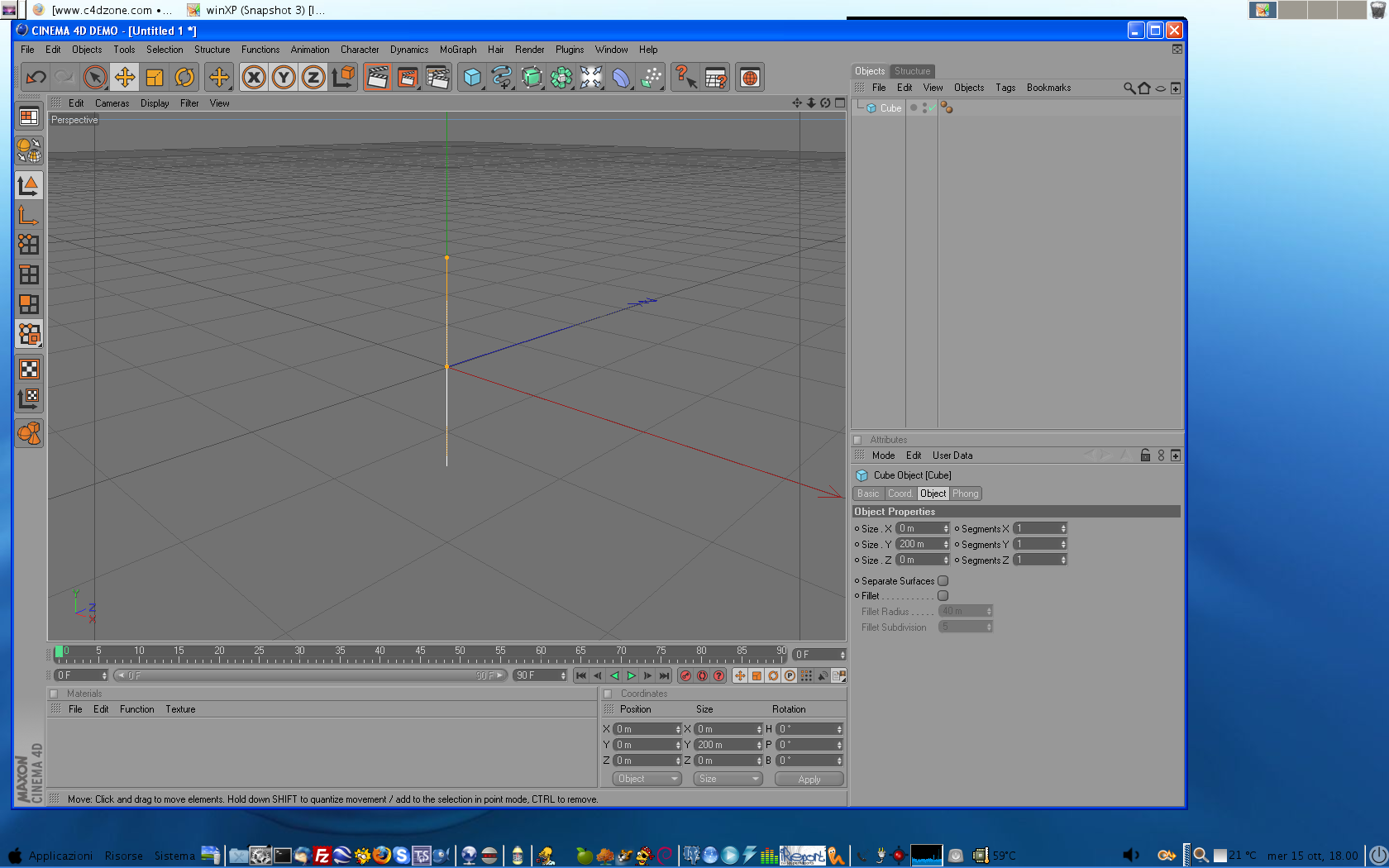

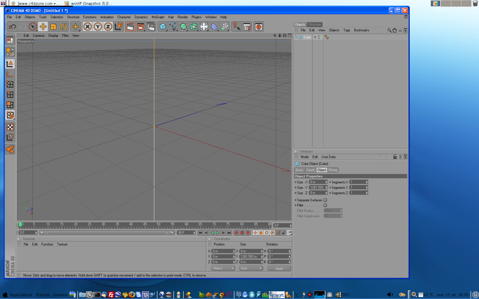

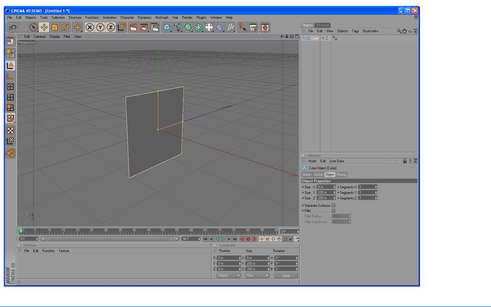

Questi sono gli screenshot fatti dopo aver tentato di ridimensionare un cubo sui tre assi. Il tutto avviene in maniera quasi istantanea, con movimenti del mouse di pochissimi millimetri e , tra l'altro i cambiamenti sembrano irreversibili , nel senso che se sposto il mouse nella direzione contraria non ritorno alla situazione iniziale.
Comunque sono convinto , come ho già detto che dipenda dalla macchina virtuale... Se non dovessi riuscire a risolvere mi rassegnerò ad utilizzare C4D su un altro computer.
P.S.: guardate le immagini dall'ultima alla prima ( mi sono accorto adesso che le immagini vengono messe in coda dall'ultima alla prima ).
....e infine se tento di ridimensionare il cubo sull'asse Y invece di andare a 0 parte come un missile a 2000 circa....
questo se tento di ridimensionarlo lungo l'asse della Z. se noti le dimensioni del cubo sono a 0 sia sull'asse X che sull'asse Z.
questo è il risultato se cerco di ridimensionare il cubo sull'asse X. N.B. con un movimento del mouse 1 o 2 mm.

Strana sta cosa in effetti, la griglia e gli assi dovrebbero essere a posto e cmq il mio discorso su gli assi aveva senso se l'oggetto era poligonale, ma con le primitive nn dovresti avere quel problema. Le ultime due cose che mi vengono in mente sono di controllare che non sia attivo lo snapping (premi la P per vederlo) e che non sia attiva l'opzione Graphic Tablet nelle preferenze del programma.... poi ho finito le idee :)

Risolto :D
Passo la notizia per quei pochi che volessero usare C4d su una macchina virtuale : il problema che avevo stava nell'integrazione fra il mouse per la macchina host e quello per la macchina virtuale ...
disabilitando l'integrazione per la sessione di lavoro in cui si utilizza C4d funziona tutto come dovrebbe.
