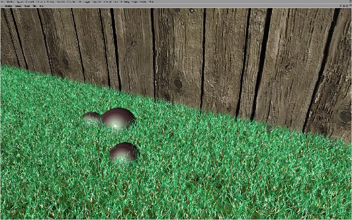

Ciao Boys... primo mio esperimento sull'erbetta! Semplice Displacement con Superficie terra!
Io credo proprio di sbagliare metodo per creare l'erbetta! Forse dovrei usare il famoso Hair? (famoso per voi :))... oppure si riesce a fare qualcosa di buono anche con il rilievo?
ingmannori
Posts: 153
Joined: Tue Sep 30, 2008 6:25 pm
Re: Consigli per migliorare l'erbetta!!
Post by ingmannori »
Ciao, mi pare che come partenza non sia mica male, tutto dipende da come deve essere il risultato in funzione del progetto. Se vuoi spingerti un po' più in la puoi usare hair e dare più tridimensionalità. Se vuoi proprio fare una cosa coi fiocchi usi hair ed oltre ai parametri standard di colore, traslucenza, specularità ecc... sotto la voce colore, sotto menu "superficie" spunti il check. Questo permetterà ai capelli di campionare pixel x pixel il colore della texture applicata alla superficie e quindi di modificare la tonalità dei capelli. Questo comporta quindi una migliore casualità del colore dell'erba con tonalità che vanno dal marroncino chiaro al verde scuro...come nei veri prati.
Ciao!

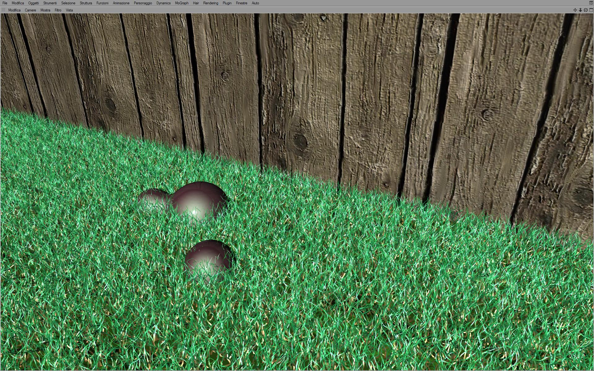

Ciao IngMannoni... ho seguito il tuo consiglio ed ho realizzato questo... è molto meglio! Però non sono riuscito ad usare la funzione "Superficie" che mi hai suggerito. Io l'ho spuntato ma non ho visto cambiamenti nel colore del prato...
Un'altro piccole consiglio. Per rendere più vere le tavole... io ora ho usato il "rilievo" al massimo... Potrei fare di meglio usando il Displacemente? e se si in che modo. Grazie

Ciao, allora:
-l'erba inizia ad essere ok....tieni conto che la texture del canale colore, del materiale assegnato all'oggetto prato, influenza abbastanza il risultato. Assicurati che questa texture non sia prevalentemente verde bensì a chiazze random color paglia e verdino....ti posto un esempio più sotto.
-il legno, certamente va bene usare il bump, o rilievo, sempre se usato con parsimonia in quando funziona solamente se la vista è "normale" al punto di vista, basta ruotare la vista affinché l'effetto si riduca parecchio. Se hai a disposizione le mappe normali (tipiche di colore azzurro-rosa) allora puoi ottenere buoni effetti con tempi di calcolo bassi. In extremis userei il dispacement, che personalmente, ritengo utile solo da inquadrature molto vicine, in cui il dettaglio...regna la scena. Se usi il displacement ti consiglio di usare mappe in scala di grigio con una ottima profondità del colore (basta non usare gli 8bit ma spostarsi a 16 o 24 bit) in modo tale da dare precisione e definizione allo spostamento dei vertici. Ricorda inoltre che in fase di calcolo la superfice verrà fisicamente suddivisa in molte faccette ed ogni punto che le costituisce verrà spostato di una quantità pari all'intensità luminosa determinata dalla mappa in scala di grigi. Per un bel displacement ci vogliono un bel po' di giga ram. Se usi Winzoz xp ti bastano 2Gb, se usi sVista passa a 3Gb o 4Gb perché 1Gb se lo ciuccia da solo....ecc...
