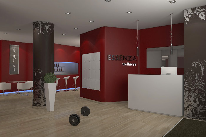

Ottimo bravissimo, dacci qualche info in piu sul tipo di illuminazione phcam ecc ecc. L'unico difettuccio (ma non sò nemmeno se è un difetto) è la decorazione sul pilastro sembra troncata.
In effetti il materiale sul pilastro ha qualche problema... che probabilmente cambiando la proiezione della texture potrebbe essere risolto.
Sostituirei la pianta con una un po' più carina, e su archive3d.net ne trovi parecchie.
Farei l'erbetta in basso a destra con hair, e su questo forse Ettore può darti qualche dritta.
E poi... chi è che ha lasciato quel bilanciere sul pavimento?? e soprattutto come si scrive "bilancere" o "bilanciere"? forse è rotolato fin lì dalla sala pesi... :D
Cmq complimenti.
