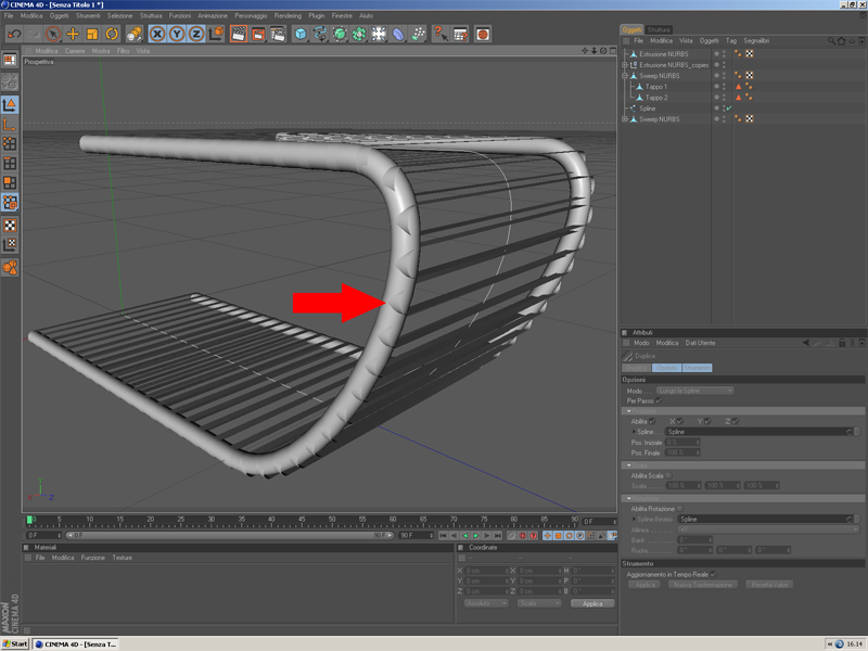

Devo modellare una sdraio, sapete di quelle con i nastri tesi da una parte all'altra?
Bene, non riesco a far seguire l'andamento dei nastri alla curva dei supporti metallici. Allego immagine per far capire meglio. Ho provato con duplica e arrangia ma niente da fare.
Chi mi può aiutare?
Vi prego ne ho veramente necessità.
Grazie a tutti per l'aiuto.

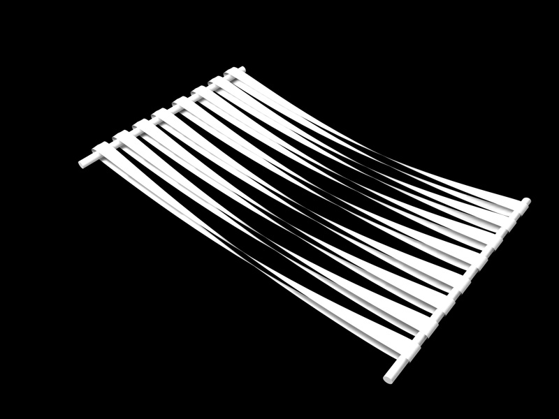

Intanto grazie per la risposta Matcast.
Il problema però è relativo alla parte curva del telaio!! Nel senso che finché le copie sono nel tratto rettilineo tutto ok, quando cominciano ad interessare la parte curva restano parallele alle precedenti, invece di curvare e "adattarsi" alla curva.
Allego in file.
E' in v10.5

Non ne venivo a capo ... mi sono fatto consigliare da TT e questo è il risultato ... bisognava abilitare il bank nella rotazione, ma probabilmente ci sono problemi nel primo punto della spline.
Vedi le prime fasce rimaste verticali ... comunque le puoi prendere in blocco nei duplicati e orientarle correttamente!
Marco.
