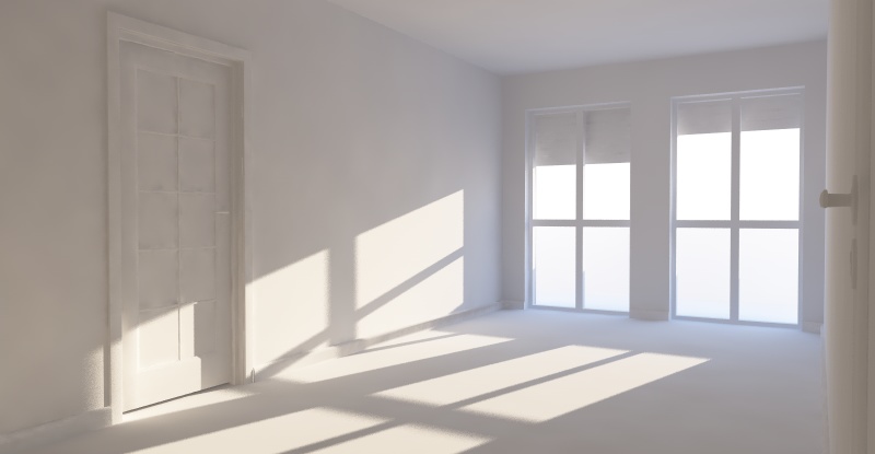

beh a me piace.....non e' mica male! anzi!
Vedo solo alcune cose strane dalla finestra ma l'immagine e' un po piccoletta per capire.
Cmq la luce e' bella...calda...ben sparsa per i muri...:)

concordo con masterzone..................fava di un bingo :D :D :D

hai dato l'attributo "invisible" alle luci area?
comunque le area vanno fuori dalla finestra e dovrebbero essere appena un poco piu grandi della stessa...

la luce è gialla perche avendo attivato il parametro sole sulla luce infinita... si comporta come tale, dalla gradazione che gli hai dato dovrebbero essere circa le 19 comunque verso il tramonto... quindi è normale che la luce sia gialla.
ora si puo utilizzare forzare la natura ad avere tramonti con luce bianca? con vray si :);)
un po di white balance ... un po di color mapping ............
ho anche tolto la luce area ...
