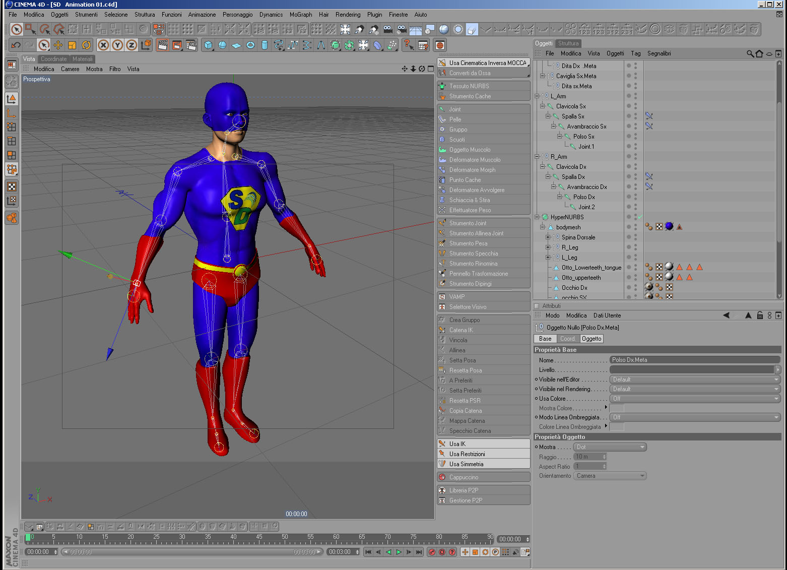

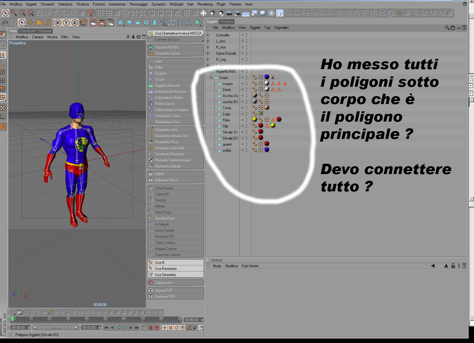

ho finito il modello di prova.
ora vorrei provare ad animarlo e ho 2 problemi:
1) ho posizionato delle joint e collegate alla mesh Corpo, testa ecc (come da figura) ma quando muovo le joint si muove solo il corpo, stivali, guanti ecc rimangono fermi.
2) come si costruisce l'ossatura delle dita della mano ? cioe quante joint servono e come vanno messe in gerarchia ? avete una foto illustrativa da farmi vedere ?
grazie

radiotest wrote: ora vorrei provare ad animarlo e ho 2 problemi:
Devi assegnare uno Skin object per ogni oggetto che vuoi sia influenzato dei Joints.
radiotest wrote: 2) come si costruisce l'ossatura delle dita della mano ? cioe quante joint servono e come vanno messe in gerarchia ? avete una foto illustrativa da farmi vedere ?
grazie
Esattamente come le ossa di una mano reale... falangi, felangine e falangette per tutte le dita.
Quando hai finito, inserisci le catene di ogni singolo dito, come figlio del joint della mano.
