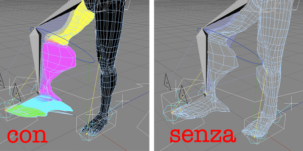

Ciao a tutti... ho appena finito di creare il rigging del personaggio...
tutto bene con le ossa, tutto bene con la mesh, tutto bene con i controller, ma ho un problema con le zone di influenza delle bones...
Allora... se non delimito la zona tutta la mesh si muove come se fosse un panno di cui tiro un lembo...
ma se delimito la zona con il cloude bonet non succede nulla... forse non ho capito bene come usarlo o forse non ho attivato qualke opzione...
Se qualkuno può aiutarmi gli sarei grato perchè per fare sto rigging ci sono stato dietro un mucchio di tempo e vorrei finirlo bene...
ecco gli shoot del movimento con e senza il bonet... HELP ME!!!

che versione usi di mocca? io uso la 3 e con il vertex tools ste cose non succedono piu, il cloude bonnet era un po un cag...ops...cavolata...

Probabilmente ci sono delle ossa nella gamba sinistra che hanno qualche punto di influenza sulla mesh della gamba destra. Devi fare attenzione quando "dipingi" con il claude bonet a non dipingere per errore altre parti del corpo (soprattutto quando è deselezionata l'opzione "Only modify visible elements".
Comunque guardati questo video estratto dal DVD Arkimed-Vfx Vol.3... tra le altre cose è spiegato come funziona e come utilizzare il claude bonet.

Ho rifatto il tutorial per l'ennesima volta questa, volta colorando prima le zone di influenza e testandolo prima... ma inizio a credere che sia il cloude bonet che non sia del tutto affidabile.
Comunque piano piano ho risolto.

madquake wrote:Grazie mille...
... quando faccio il rigging con la cinematica inversa se tiro uno dei controller dei piedile ossa della gamba (in particolare il femore e l'osso del piede si girano su se stessi), portando con loro anche la mesh... :( :( :( :( :( :( :( :(
Come faccio??? .......
Il problema è dovuto ad un errato settaggio dei controllers. I controllers che si posizionano sui gomiti e sulle ginocchia (up vectors) vanno inseriti proprio per evitare questo tipo di problema.
madquake wrote: La mia intuizione è che le ossa debbano essere piegate (ruotate) solo una volta, cioè non sull'imbardata, sul beccheggio e sul rollio ma solo sul beccheggio (nel caso del ginocchio)....
Assolutamente no. Come dicevo prima, con un corretto settaggio puoi muovere le ossa in tutte le direzioni necessarie.
Purtroppo è difficile spiegare determinate cose in due parole. Ti consiglio di fare diverse prove, anche su geometrie semplici per capire alcuni meccanismi.
Inoltre non tutti i soggetti sono adatti per un rigging ottimale (come appunto nel caso di Otto...) il modo in cui la mesh è realizzata è importante per la buona riuscita di un rigging, soprattutto all'altezza delle "giunture" del corpo quali gomiti, ginocchia, collo ecc... e anche dalla posizione iniziale del modello (l'ideale è riggare il modello nella classica posa a "T").
