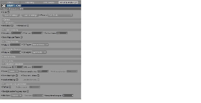

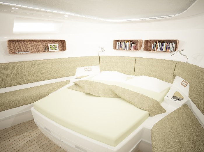

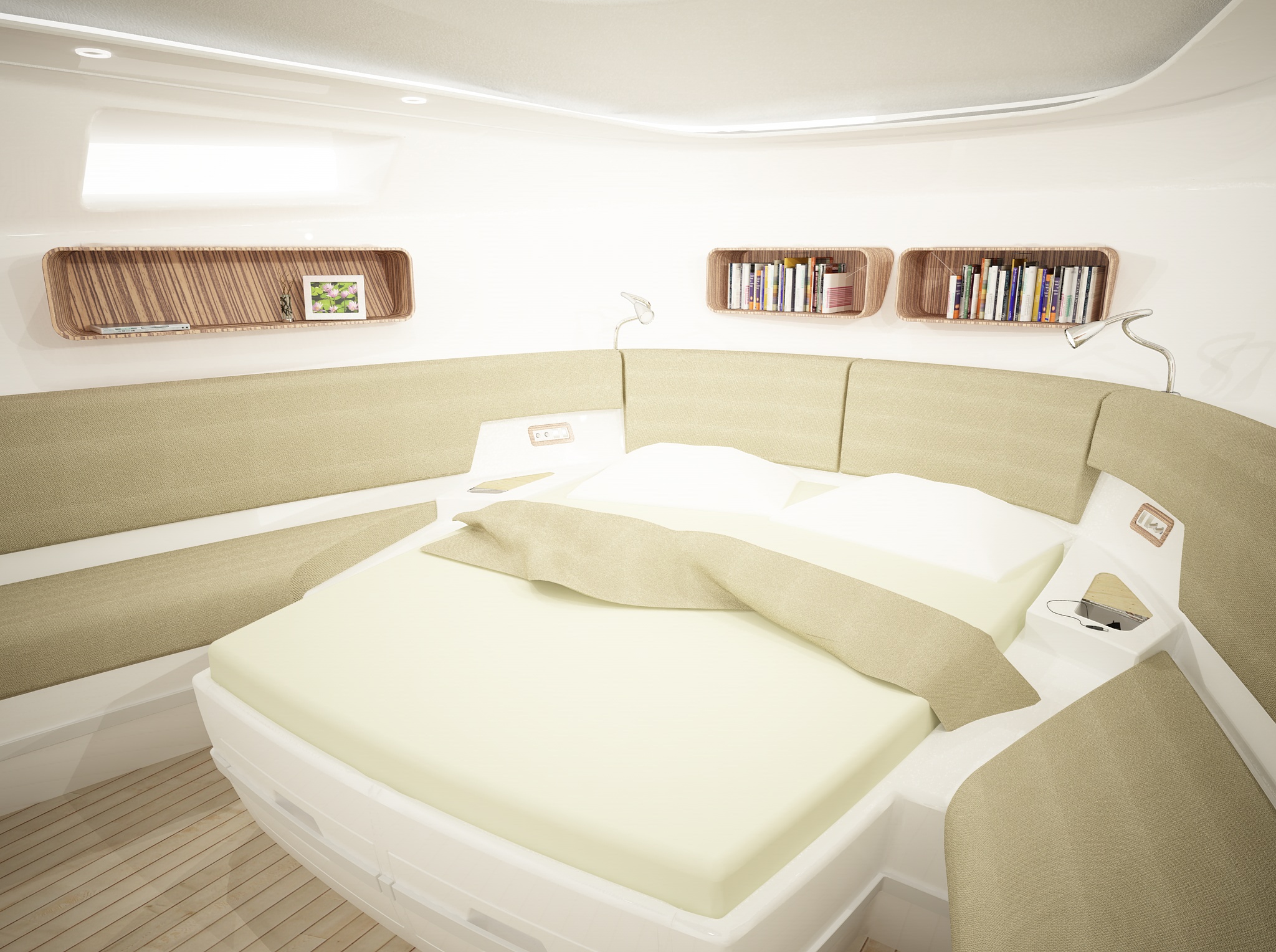

Ciao a tutti,
sto realizzando gli interni di uno yacht di 48 piedi!

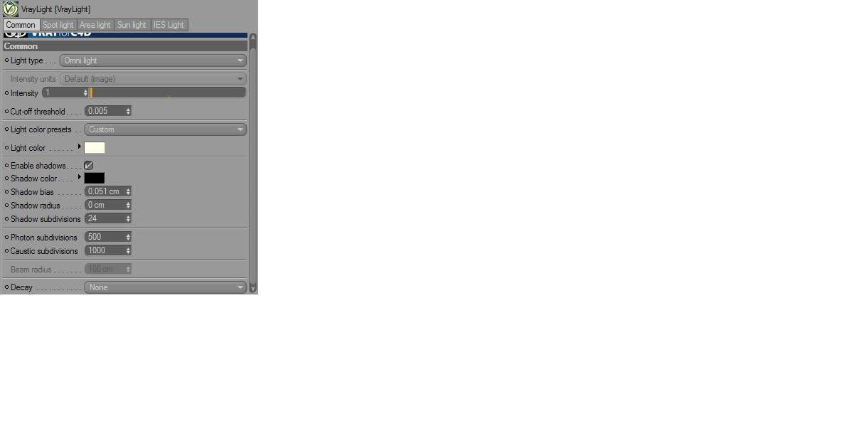

ho aggiunto in allegato il render della stanza armatoriale e tutti i settaggi utilizzati per renderizzare!

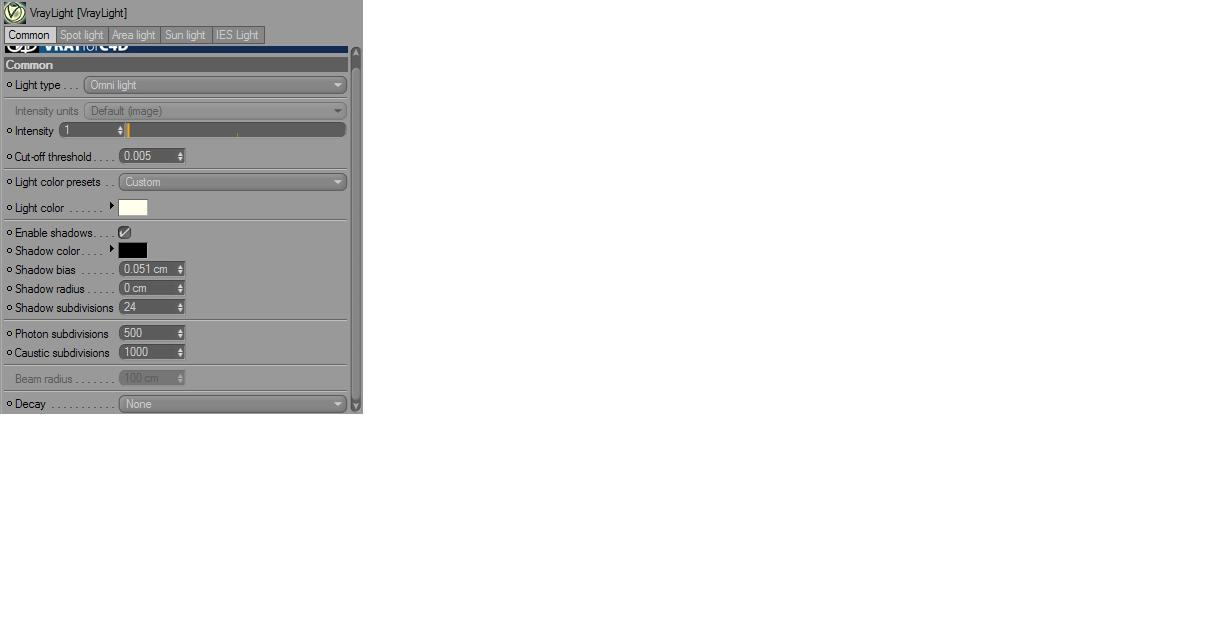

Nella scena sono presenti ben 12 luci di cui:
4 faretti con ombra attiva
2 lampade con ombre disattivate
5 luci area per creare luce diffusa tra lo stampo in vetroresina e la controsoffittatura con ombre disattivate!
l'immagine risulta troppo esposta!
Accetto qualsiasi consiglio e critiche
grazie per la collaborazione

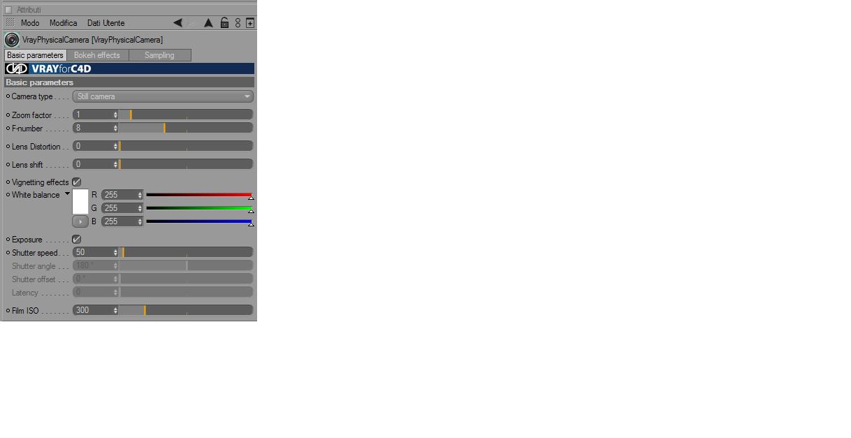

Mi sembra proprio che questa illuminazione non sia né bella né reale né efficace in termini di tempo di calcolo...Non bastano le luci dei faretti con ombra area?
mcgarlics
Posts: 294
Joined: Fri May 23, 2008 9:29 am
Re: render interno yacht 48 piedi
Post by mcgarlics »
prova a mettere la decadenza alle luci..e/o a diminuire gli iso della camera e magari a levare qualche luce omni e a lasciare le luci dei faretti e quelle area alle finestre
ricontrolla anche la mappatura del legno dei vani mensola..
ps: ho fatto l'aiuto skipper x molti anni...domanda:"ma per essere un 48 non è un po troppo alta la cabina armatoriale?
vitt23
Posts: 304
Joined: Wed May 28, 2008 12:10 am
Post by vitt23 »
grazie per i suggerimenti proverò a fare le modifiche che mi avete consigliato...
la stanza è alta 1.9 metri
forse è la camera che altera un pò la prospettiva, ma è l'unico modo per far vedere l'isieme

ah dimenticavo, alle finestre nn ho utilizzato la luce area ma dei pannelli con materiale luminoso ed il tag compositing di vray

mah la resa non è dirattemente proporzionale con il numero di luci utilizzate... ne tantomeno con la complessita dell'illuminazione...
a volte con una sola luce o un paio con qualche ies ben posizionata si ottengono risultati di gran lunga superiori e con tempi inferiori...

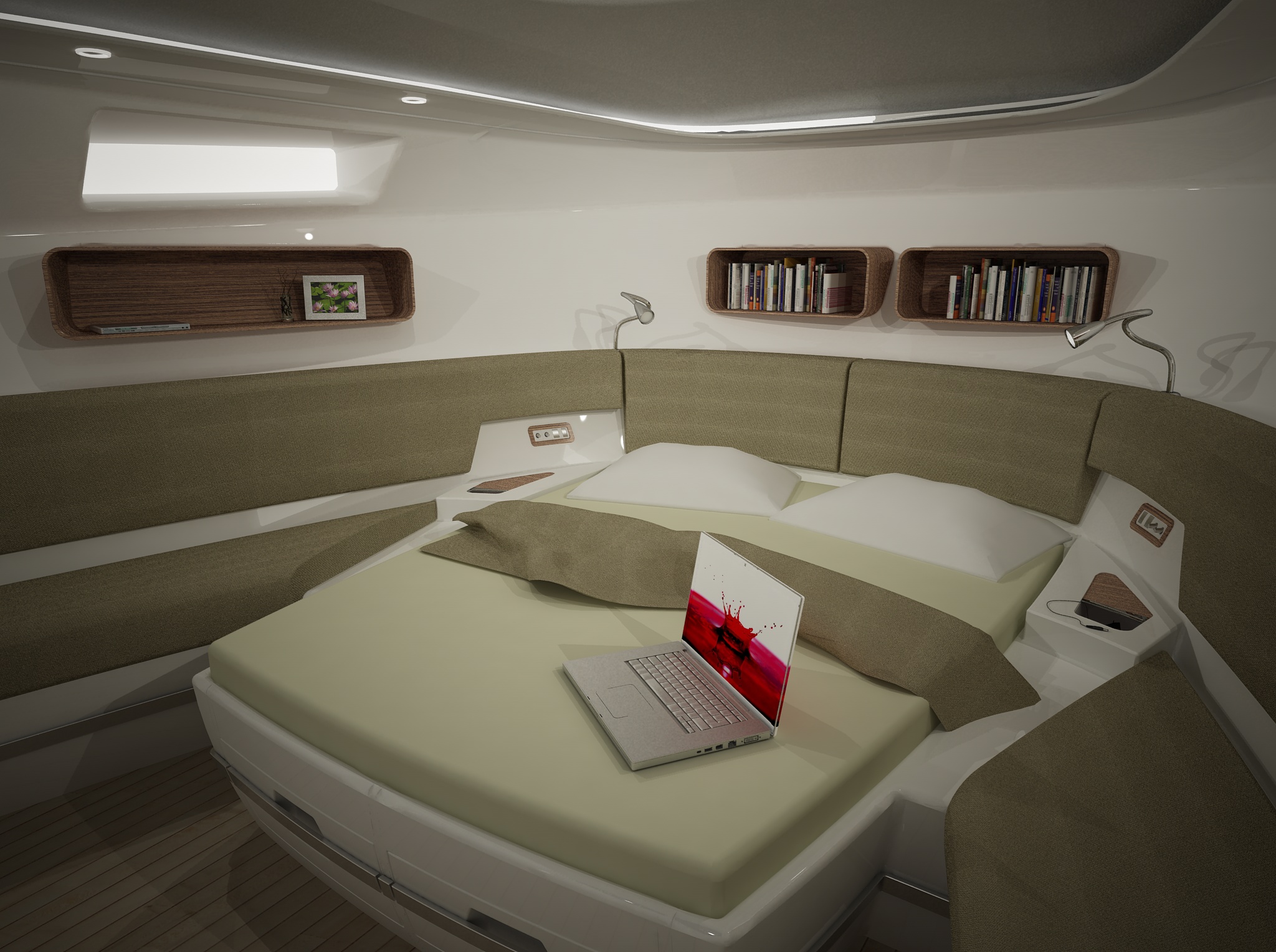

ecco lo stesso render con qualche aggiustamento...
visto che la data di laurea si avvicina, questo è il link dove chi vuole può scaricare la scena:
http://www.mediafire.com/?tgmfxahftpx
mi potete aiutare ad impostare le luci???
grazie a tutti :D :D :D

hai acceso per caso il vignetting.. non ve vado pazzo sinceramente perchè scurisce le parti laterali del render e quindi contrasta sulla resa reale delle luci
è solo un parere
francesco
vitt23
Posts: 304
Post by vitt23 »
si è acceso, ma sinceramente nn è voluta la cosa.. nelle mille impostazioni nn ho visto che era spuntata l'opzione... :)

Concordo sull'uso delle ies, trovi molte discussioni usando il tasto cerca è stato un argomento molto trattato.
