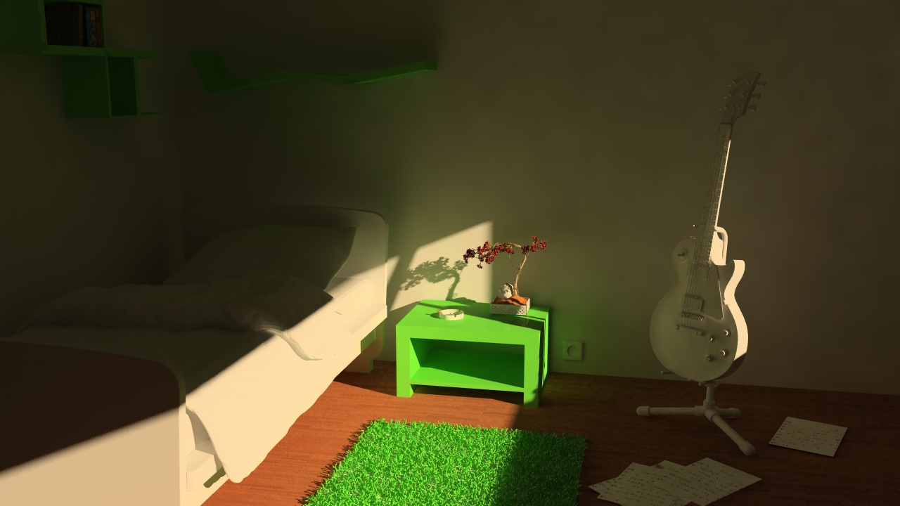

Salve a tutti ragazzi. Con mio immenso dispiacere, non riesco ancora a postare qualcosa in cui la modellazione è fatta interamente da me. Merito della mia pigriazia, e della poca applicazione nello studio della modellazione.
Vi posto una scena..in cui sto cercando di rendere il più possibile reale, luci e materiali.
Purtroppo, ho già trovato il primo intoppo per quanto riguarda il pavimento.
il parquet, infatti, nonostante si tratti di una texture ad altissima risoluzione, nella parte in prossimità della chitarra, appare in modo ANOMALO.
Sapete darmi consigli, suggerimenti e commenti in merito?
Grazie a tutti.

Come sai io e V-ray non ci conosciamo, ma ho notato che tutta la zona d'ombra del parquet ha un'evidente granulosità, questo mi fa pensare o ad una cattiva resa del jpeg che hai postato, sui toni scuri, oppure a settaggi non precisi nel render per quanto riguarda le zone scure, ma qui l'ho proprio sparata.
Comunque era per farti notare che non è solo la zona limitrofa alla chitarra, ma tutta la parte in ombra.
Marco. :)

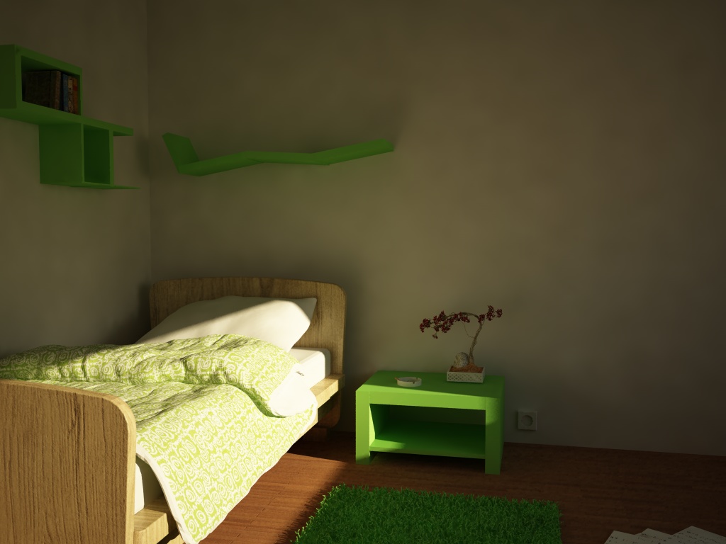

Nessuno sa a cosa è dovuta quella granulosità nelle zone d'ombra???
Intanto posto un nuovo render...ma non riesco ad ottenere un'illuminazione adeguata.
Luce con p.sky e sun +phisical camera...color mapping su exponential 0.5 - 0.5 - 1
Ho le zone d'ombra tropo scure...e le zone in luce eccessivamente bruciate...!E poi la stanza sembra troppo buia, in confronto alla lue che arriva dalla finestra....
Mi dareste una mano a risolvere? :(

il color mapping va al contrario.... prova con 1.2 e 0.7
per mle macchie devi aumentare la qualita nella GI

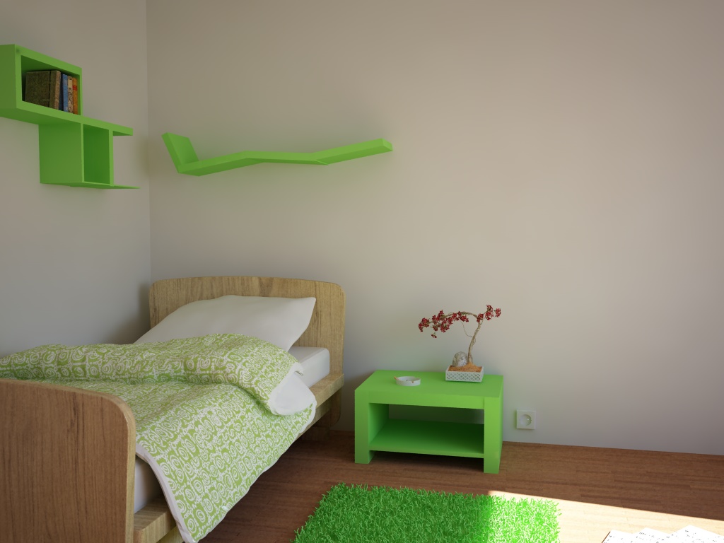

Ma non riesco tuttavia a togliere quell'effetto granuloso nelle zone d'ombra.
La texture del pavimento è una texture arroway ad alata risoluzione...eppure, sembra sgranata...e non da per niente l'effetto che vorrei.....
Intanto posto un nuovo adeguamento dei parametri, molto più neutro. Mi piace di più.
Una volta che avrò trovato la luce giusta aggiungerò eventuali elementi....
Grazie a tutti.
