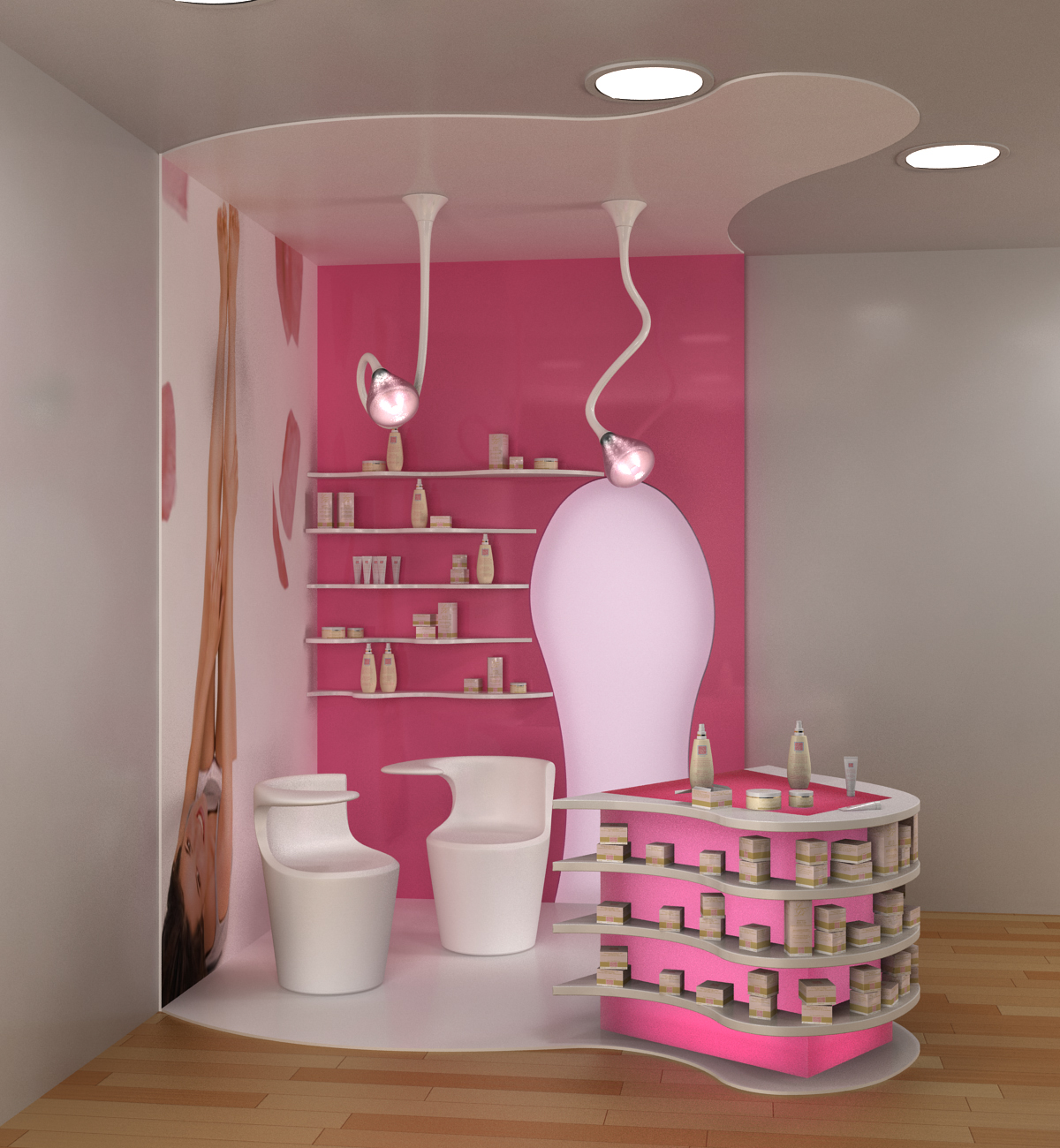

Ciao a tutti!
per un lavoro devo fare delle immagini di un corner espositivo all'interno di una farmacia, ho settato luci e materiali in vray ma ancora non mi convince moltissimo...mi farebbe piacere se poteste darmi dei consigli su come migliorare!!!!
buona giornata!!!!
c.trevisani
Posts: 17
Joined: Tue Aug 05, 2008 4:22 pm
Re: render corner espositivo
Post by c.trevisani »
tralascio V-ray che mi è sconosciuto.
- come hai messo la camera?
io solitamente la posiziono tra i 155 e i 170 cm, circa posizione di un occhio, targhet quasi
orizzontale, poi imposto profondità, apertura e gioco con gli offset. ma è cinema, non v-ray.
mi sembra che nel tuo scatto siamo un po' alti, non mi sembra naturale e il mobile in primo piano
ricorda quasi un'assimetria.
- il pavimento gigante me lo fa sembrare una casa per bambole;
rivedrei di conseguenza la mappatura del parquet
- la sagoma centrale (uno specchio?) non mi torna...
non mi sembra appoggiata al muro, non ne capisco la profondità, se è uno specchio dovrebbe
riflettere, ha quel bordino scuro
che non mi torna con la prospettiva e comunica postproduzione;
- il materiale rosa del mobile cosa sarebbe? vetro? policarbonato?
la retroilluminazione toglie le ombre e gli oggetti in appoggio sembrano galleggiare,
se fosse lucido alcune riflessioni secondo me aiuterebbero...
- l'illuminazione credo sia un po' toppo diffusa...
le due pipe mi sebrano luminose ma non emettono luce,
lel'illuminazione del controsoffitto pure;
- molto belle le riflessioni del pannello rosa.
cavolo se sono belle....
poi se posso permettermi non mi convince l'abbinamento cromatico del pannello rosa con il muro rosino e il rialso calpestabile bianco è un po' troppo basso, porta a miliardi di inciampi, per me non funziona.
scusa la bibbia che ti ho scritto, spero di non farti prender male,
ma pochi accorgimenti e credo lo migliori completamente... :)
m.maud81
Posts: 10
Joined: Sun Dec 19, 2004 5:07 pm
Post by m.maud81 »
ciao grazie dei consigli il parquet l'ho aggiunto in post perche mi e stato richiesto di vedere come veniva con il legno a terra, per quanto riguarda la sagoma centrale dovrebbe essere una finta porta retroilluminata...per questo incassata (richiesta dal committente)
le pipe hano delle luci spot dentro quindi dovrebbero emettere luce
il materiale rosa dovrebbe essere un materiale opalino retro illuminato ma non riesco a settare bene i parametri in vray (sempre richiesto dal committente quindi non lo posso fare riflettente)
per l'illuminazione ho pizionato delle luci area sul soffitto e basta
il problema e che sul forum trovo solo discussioni o tutorial in cui si usa anche la
phisical sun quindi non so proprio come settare una scena completamente con luci artificiali

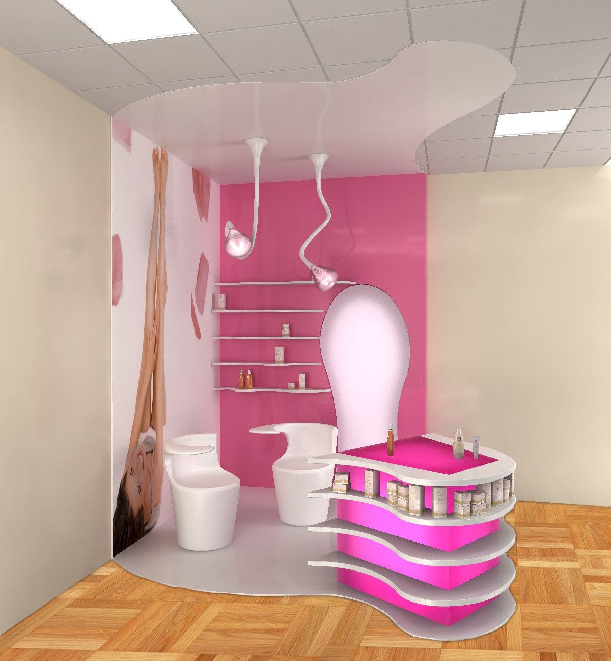

ciao intanto posto quest'altra immagine che mi sembra leggermente migliore altri consigli?? perche ancora non mi soddisfa proprio
cmq no! ho controllato le luci hanno tutte l'ombra attiva
