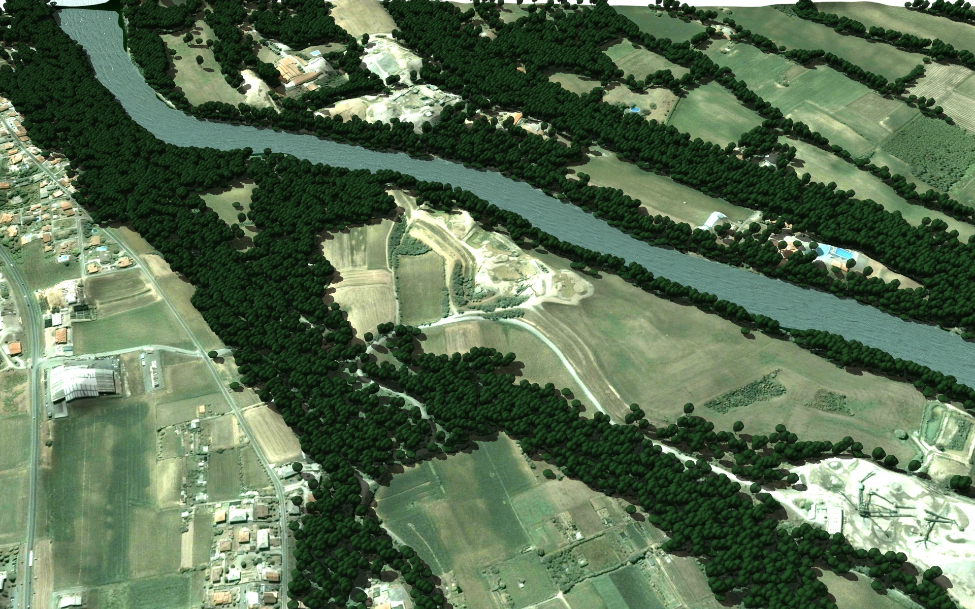

C' un modo più rapido e pratico per creare una vegetazione tridimensionale?
So dell'esistenza di Ivy generator, ma non l' ho mai usato e non so se potrebbe fare al caso mio.

Per un fondale ti consiglio l'utilizzo di texture di alberi su piani.
Oltre una certa dimensione, relativa alla vista, un modello 3D smette di rivelare le sue qualità, restano quelle che anche una texture può contenere, come il suo disegno e la possibilità di proiettare ombre.
Inoltre non massacri di lavoro la scheda video mentre lavori o il processore in fase di render.
In coppia con il modulo hair puoi duplicare il piano e risparmiarti la disposizione manuale di centinaia di elementi, ... questo varebbe anche per modelli 3D, ma di nuovo avresti una scena pesante e ingestibile.
Riguardo all'antialias (se è tutto parte dello stesso progetto forse ti conviene continuare in un'unica discussione) prova a creare due oggetti nulli, in uno metti tutta la vegetazione e nell'altro il resto, imposti l'antialias che vuoi per la vegetazione e dai un tag composite all'altro oggetto nullo, alzando i valori di antialias.
Non ho provato e non garantisco, ma potrebbe funzionare.
spero d'esserti stato utile !
