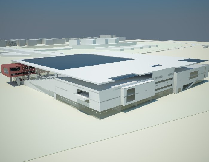

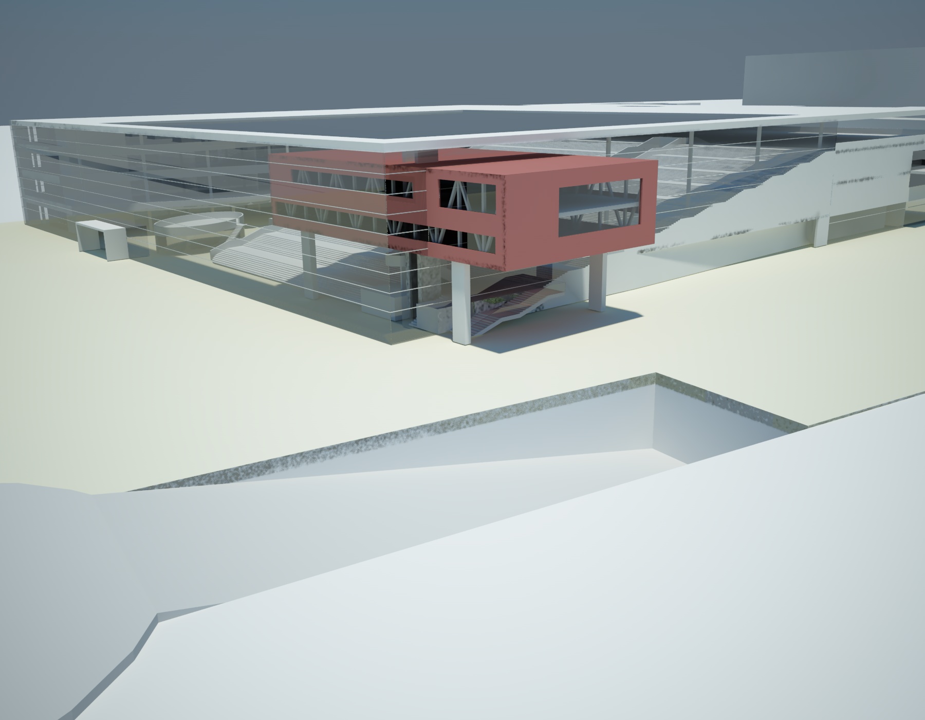

Salve ragazzi.. mi chiamo Marco ed ho iniziato da poco ad usare vray..sono nuovo qui e spero di nn essere troppo sfacciato se inizio subito col chiedervi qualche consiglio per rendere più realistica l'immagine.. e per eliminare quelle terribili chiazze nere sugli spigoli dell'edificio... vi ringrazio anticipatamente...

Ciao!
Potresti postare qualche informazione in più sui settaggi che hai usato?

quelle macchie sono dovute a delle geometrie sovrapposte.
Ettore.
Ps. è buona norma postare i parametri usati altrimenti è impossibile darti consiglio.

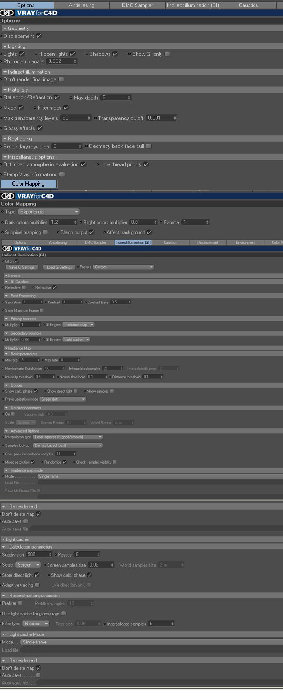

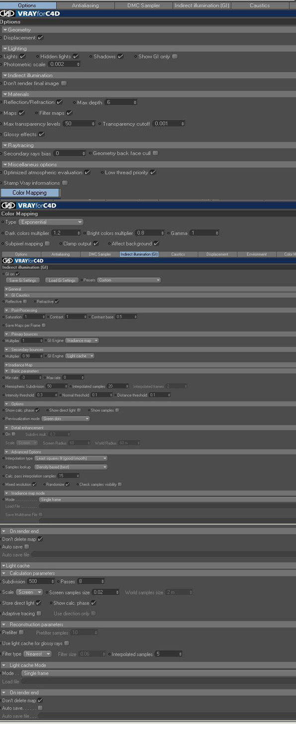

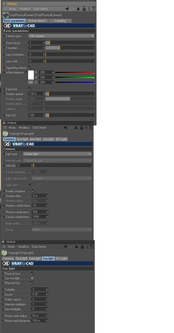

scusate ragazzi, io vi avevo avvertito che ero inesperto... comq i parametri sono quelli del videotutorial sun.. anche con le luci. vi allego comq i settaggi.. grazie mille

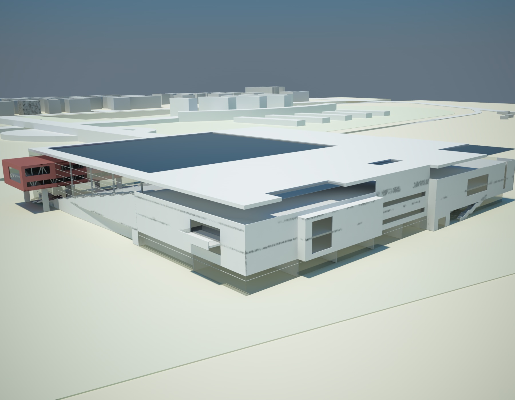

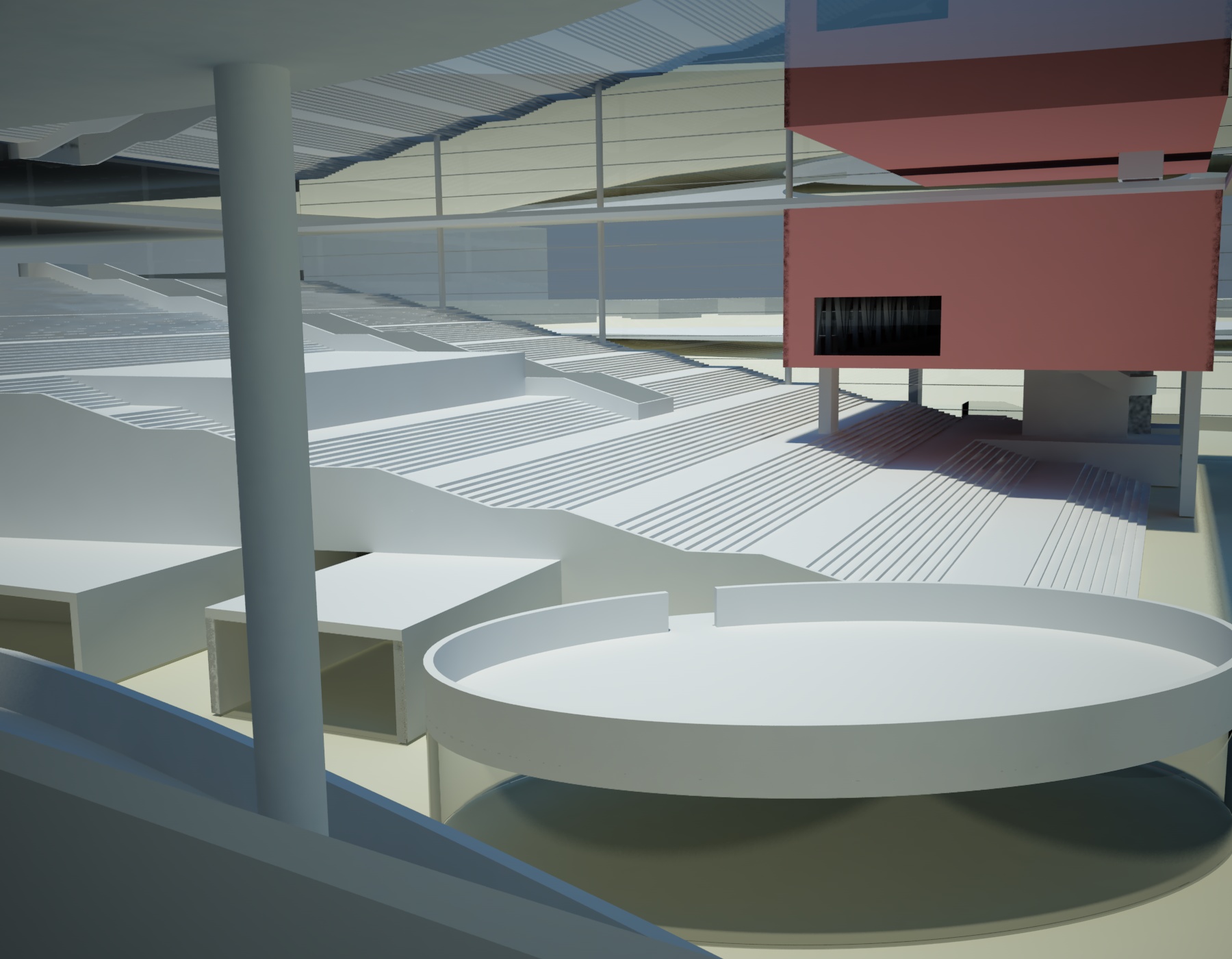

P.S. visto che ci sono provo anche a mandarvi qualche render , mi dite cosa ne pensate...

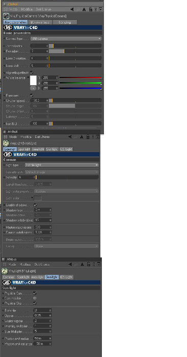

Nei sett che hai pubblicato c sono due cose:
1-nel Color Mapping spunta il subpixel mapping
2-nella light cache ricorda che i passes sono i core del pc che usi...
poi posta anche i valori delle luci e della phcam.

grazie mille mattew.... ecco i settaggi della camera e della luce

spero nn sia troppo idiota la domanda... ma con il secondo punto intendi dire che i passes nella light cache dipendono dal mio pc che è un core 2 duo?? se si quindi che valori dovrebbe avere?? Perdona ancora la mia ingnoranza in materia ma è poco che ho iniziato a giocare con i render...

marcomarte wrote:spero nn sia troppo idiota la domanda... ma con il secondo punto intendi dire che i passes nella light cache dipendono dal mio pc che è un core 2 duo?? se si quindi che valori dovrebbe avere?? Perdona ancora la mia ingnoranza in materia ma è poco che ho iniziato a giocare con i render...
Esatto, tu devi mettere 2. Non ti preoccupare di fare domande stupide, è meglio chiedere che andare alla cieca senza capire quello che si sta facendo.

Quoto 3dr...metti il tuo numero di core...
