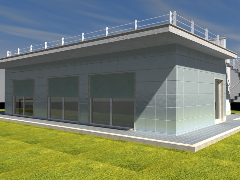

Per ora sto facendo delle prove, vorrei però migliorare la resa finale dei miei render con qualcosa di maggior spessore fotorealistico.
Vi posto un villino esterno, ho settato 2 cieli ed una luce infinita con ombre area, in GI sono stati impostati 2 rimbalzi e Val. Max. 80 - Val. Min. 150 per avere dei chiaroscuri meglio equilibrati.
Non mi soddisfa molto l'effetto di superficie del rivestimento esterno, vorrei creare dei pannelli per facciate continue di un colore grigio/azzurro ma ciò che ottengo è troppo plasticoso.

Re: Maggior realismo... ma come?
mi raccomando il materiale erboso che e' tremendooooooo
senti il materiale continuo...nella realta' come sarebbe fatto? cioe' il materiale cos'e'? perche' piu che la luce bisogna lavorare nel materiale per renderlo bello....la luce si influenza ovviamente...ma in questo caso hai gia una radianza che dovrebbe far lavorare il materiale...

Un cielo viene visto dalla GI mentre l'altro no ma serve da sfondo, per ora nn mi interessa la tex del manto erboso, so che è possibile modificarle in photoshop ma nn ne sono capace ne tantomeno ho photoshop.masterzone wrote:ciao! mah perche' hai usato 2 cieli? cosa intendi?...solo per capire la luce..
mi raccomando il materiale erboso che e' tremendooooooo:):)
mz
Per il materiale continuo dovresti fare riferimento ai quei pannelli che spesso vengono applicati sulle facciate degli edifici per il terziario, alcuni sono in mescole plastiche altri invece vengono mescolati a polveri di pietre naturali, sono dei pannelli che nella realtà hanno un minimo di riflessione (sono lucidi) e che vengono posati su supporti metallici ancorati alle facciate con presenza di fughe molto sottili (le mie sono oscene!!!).
la piastrella che hai fatto non e' che e' brutta, e' che per fare cose di quel tipo magari si rende necessario una texture ad alta risoluzione con il giusto livello di riflessione...
Se vuoi fare una riflessione leggera che ha il metallo o cmq anche una piastrella, devi attivare la riflessione...pero' metterla ad un 20%...se la metti pero' cosi' alta ti viene lucida, se la vuoi far scomparire un po come spesso fanno i parquette per terra, devi attivare la disperzione, il parametro a 0% sempre li'....magari prova a 20% anche quella...
Rallenta un po i tempi ma crea delle riflessioni che si perdono e le vedi di tanto in tanto...dovrebbe venir bene...

Il cielo è un gradiente bianco/azzurrino, ho usato il l'oggetto cielo presente nelle luci e non lo sky procedurale.masterzone wrote:Se vuoi fare una riflessione leggera che ha il metallo o cmq anche una piastrella, devi attivare la riflessione...pero' metterla ad un 20%...se la metti pero' cosi' alta ti viene lucida, se la vuoi far scomparire un po come spesso fanno i parquette per terra, devi attivare la disperzione, il parametro a 0% sempre li'....magari prova a 20% anche quella...
ps: per il cielo va bene....hai usato una foto e il cielo...ma di che colore? hai usato lo sky?
Uso la rel. 11 di cinema ed è stato amore a prima vista
per quanto riguarda il materiale ho apportato alcune modifiche nel campo riflessione:
- Luminosità 20%
- Dispersione 10%
- Min. Campioni 5%
- Max. Campioni 100%
- Precisione 50%
Il risultato è quì sotto ma non sono ancora soddisfatto, la mia intenzione è infatti migliorare la resa dei materiali e tu hai colto nel segno...
Ps il materiele l'ho postato cmq. all'inizio del topic.
Ciauz. Marco
cmq non e' male il materiale dai......forse ancora un po piu di dispersione....lascia pure i parametri standard sotto..
Senti per la luce, perche' non usi il physical sky della r11?
menu oggetti > sky > crea cielo.
butti via tutto il resto...mi raccomando....cieli vari....al limite lascia quello che funge da foto ma io leverei anche quello
aggiusta l'orario del physical sky...e' molto bello...se usato con la nuova IG della r11 e' ottimo per gli esterni...
cmq io aggiusterei l'erba! altrimenti non ti prende bene nemmeno il materiale

sbubbolandomasterzone wrote:beh mi sembra meglio....per caso c'e' del rilievo? un disturbo bubboloso? perche' la riflessione ti si sta sbubbolando! hahah...preferisco senza...
butti via tutto il resto...mi raccomando....cieli vari....al limite lascia quello che funge da foto ma io leverei anche quelloal limite poi si aggiusta il fondale..
Cmq. sto facendo delle prove e l'effetto è stramitico.... appena posso posto nuovi up ora devo filare va... ma domani ci si risente.
Ancora grazie dei consigli sono proprio utilissimi, fino ad ora non avevo mai usato lo sky phisical e mi chiedo perchè
Per il materiale di rivestimento l'effetto è voluto, c'e' del rilievo su du livelli a cui ho associato un disturbo bubboloso e le fughe.
Volevo conferirgli quella leggera disomogeneità che hanno in superficie le piastrelle, darò un settaggio ancora più leggero però e vedo cosa succede.
A presto miticoooooooo
P.S. ma la luce infinita che mi simula il sole la devo lasc iare o togliere???
P.S. le ombre però non rendono la giusta profondità, si accettano suggerimenti.

Vorrei però rendere più realistico il corrimano, dovrebbe essere in acciao inox ma assomiglia più un bianco laccato
P.S. allego anche il materiale che sto trattando.
