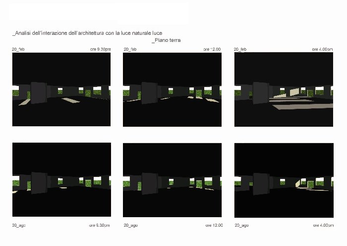

devo fare la valutazione di uno spazio (un bar) e valutare la luce che entra nello stesso
durante le ore della giornata
quindi dovrei fare in modo di stabilire la posizione del locale (che so.. dove si trova il nord)
e di conseguenza mettere il sole e valutare il tutto nelle diverse ore del giorno
come posso fare?
grazie mille
e a presto
rossella
ps. vi allego un'immagine per farvi capire cosa devo fare
grazie ancora

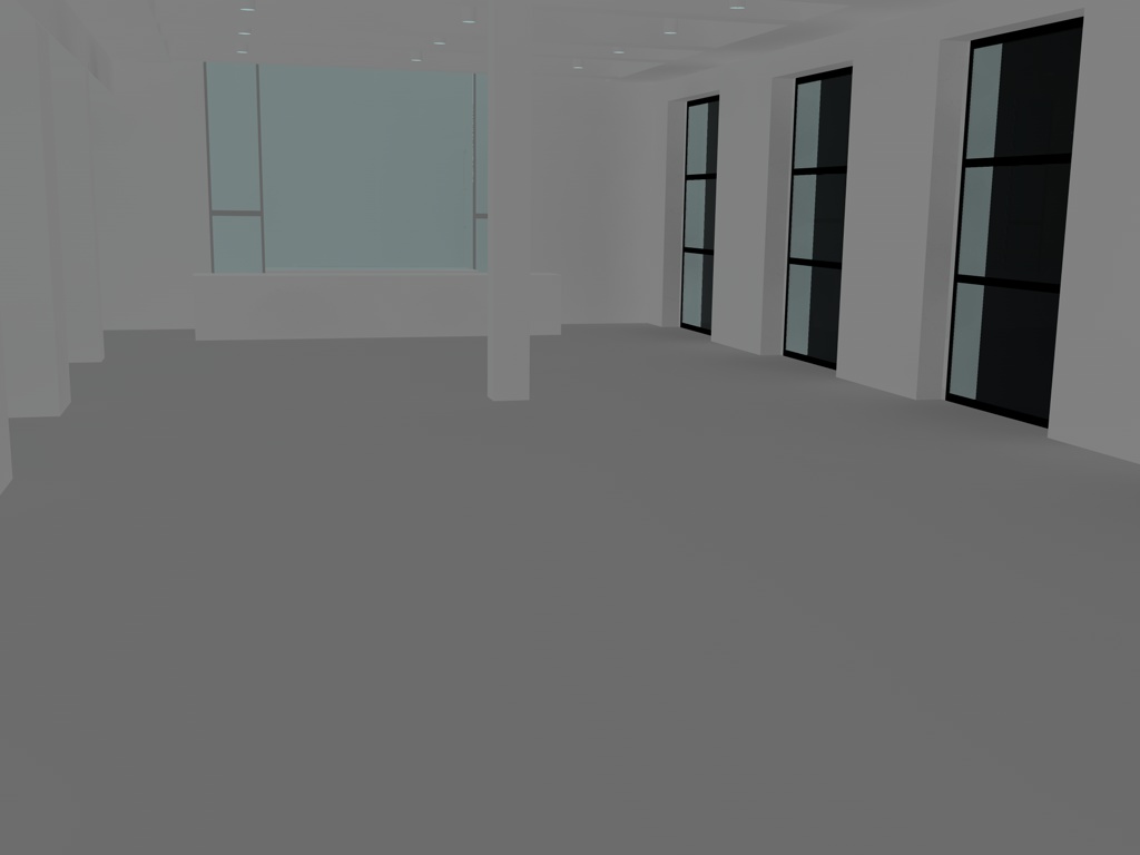

SCUSATE ANCORA
STO LAVORANDO CON LA VERSIONE DI CINEMA R10
E HO INSERITO LO SKY ORIENTANDOLO OPPORTUNAMENTE
E IN AUTOMATICO HO UN ENVIRONMENT
ORA LA STANZA è CHIUSA E LE VETRATE DANNO VERSO L'ESTERNO
COME MAI LA SCENA ANCHE ALLE 23.30 è COSI LUMINOSA ALL'INTERNO?
COSA POSSO FARE?
HO PROVATO ANCHE A DISATTIVARE LA GLOBAL ILLUMINATION MA IL RISULTATO è SEMPRE LO STESSO
VI CHIEDO DISPERATAMENTE AIUTO
E GRAZIE ANCORA
ROSSELLA
