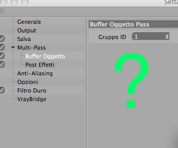

ciao,
ho problemi ad avere 2 buffer oggetto diversi nello stesso render.
Tutto bene con il primo oggetto, ora quanto ho il secondo oggetto e gli attribuisco ID 2 nn succede nulla (ho vray ultima versione).
Probabile perchè non riesco ad attivare qui il secondo ID ? Per il resto ho fatto tutto come il primo e non dovrei aver tralsciato nulla...

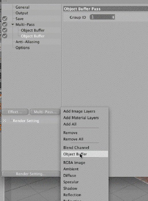

Puoi creare un secondo object buffer esattamente come hai creato il primo...naturalmente poi dovrai cambiargli il numero manualmente. Puoi creare quanti object buffer vuoi usando questa procedura.

ciao, non riesco appunto ad aggiungere in quella schermata una slot per il buffer ID 2... quello che ho allegato, te lo da appena lo attivi ma come aggiungo id ?

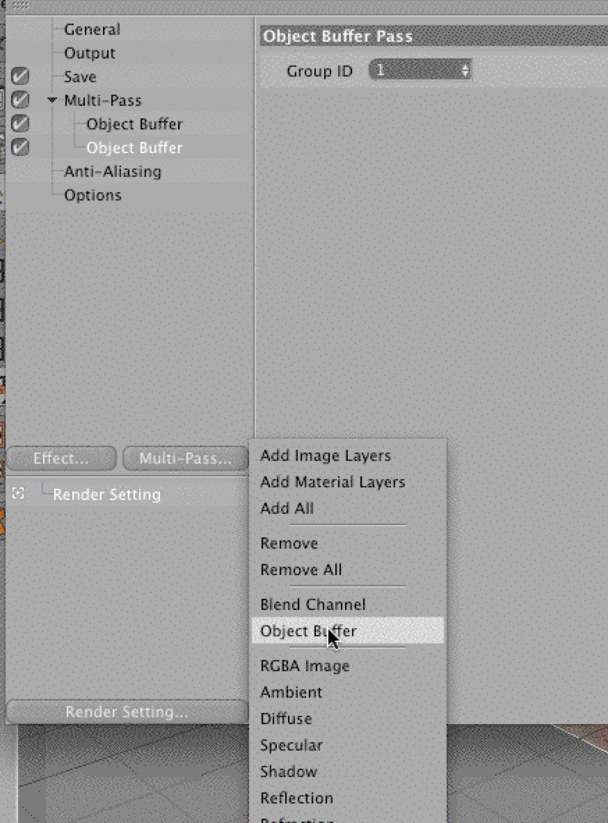

Non puoi creare un nuovo slot ID, devi creare un nuovo Object Buffer al quale poi cambi il numero di ID. Nell'immagine allegata stò creando il terzo object buffer... se guardi a sinistra nell'elenco dei canali creati vedrai che ce ne sono già due.
