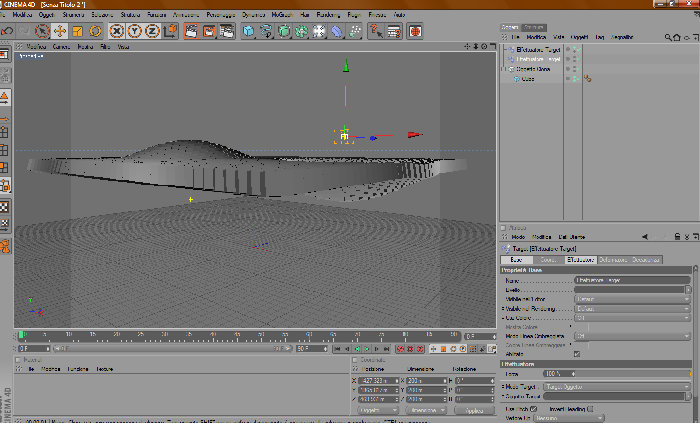

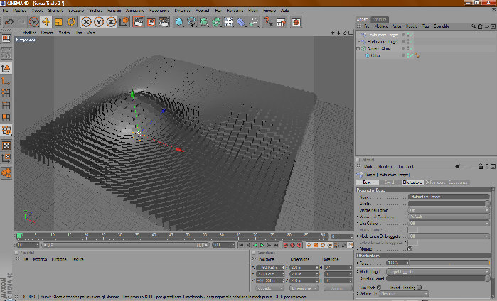

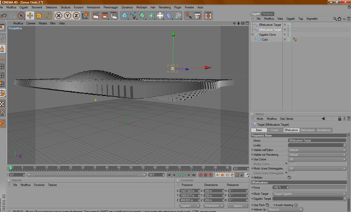

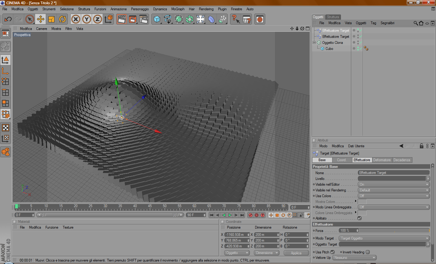

Il mio odierno problema è il seguente:
Come vedete dalle immagini....in Mograph sono riuscito ad ottenere questo risultato....ovvero creare un "piano" di cubetti e deformarlo con 2 effettuatori....
....ma io vi chiedo se è possibile deformare (allo stesso modo...con 2 effettuatori) un PIANO...oppure una MESH.....?!?!?!?
grazie ragazzi....ho davvero bisogno del vostro aiuto!!
spero di essere stato chiaro!
