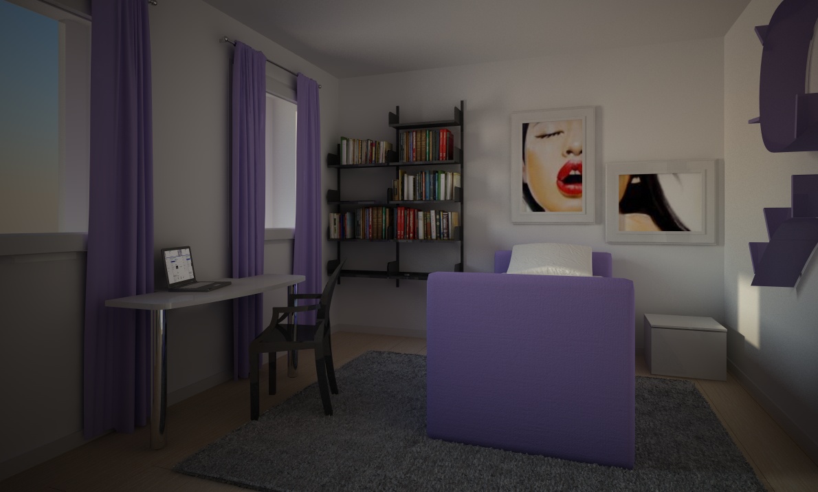

Vi posto questo render fatto e se non fosse un problema avrei piacere di ricevere molte critiche :D soprattutto sull'illuminazione :D :D
Vi posto anche i valori che ho utilizzato..grazie a priori..
Luce infinita phsky + size mult. 1
IR+LC High Quality: IR: -3 -1 Hem.sub 100 Interpolated Samples 50
LC: 2000 Pass 8
AA Adaptive DMC Filter Off
Image Sampler Max Sub 12 Threshold 0.005
DMC Noise Th 0.005 GloSub Mult 1 Min Samples 8
Color Mapping Exponential DM 1 BM 1 + Subpixel Mapping
Physical Cam
Zoom factor 1
Fnumber 5
Shutter speed 400
ISO 100

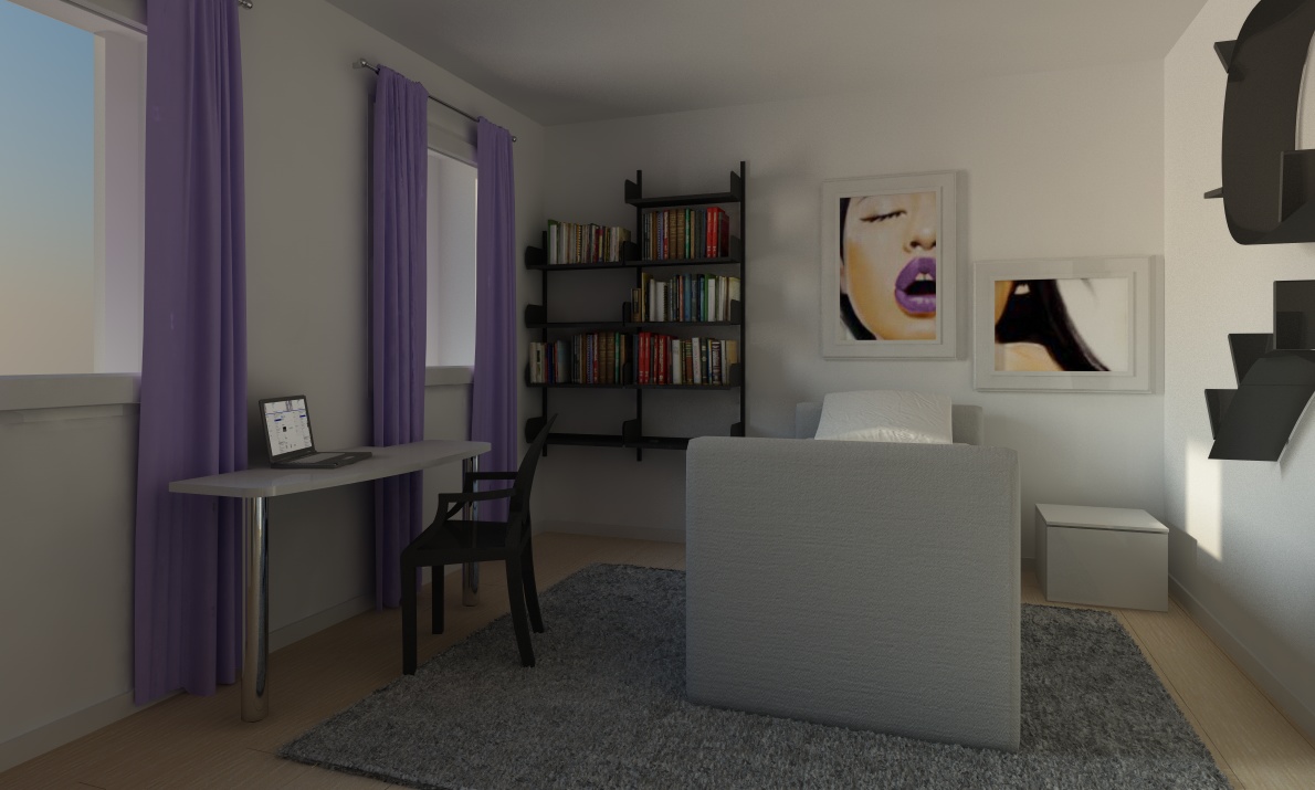

Quindi applico vrayphisicalCam come default ok
Poi mi son dimenticato di dire che ho usato due light area fuori dalle finestre
Grazie ancora..

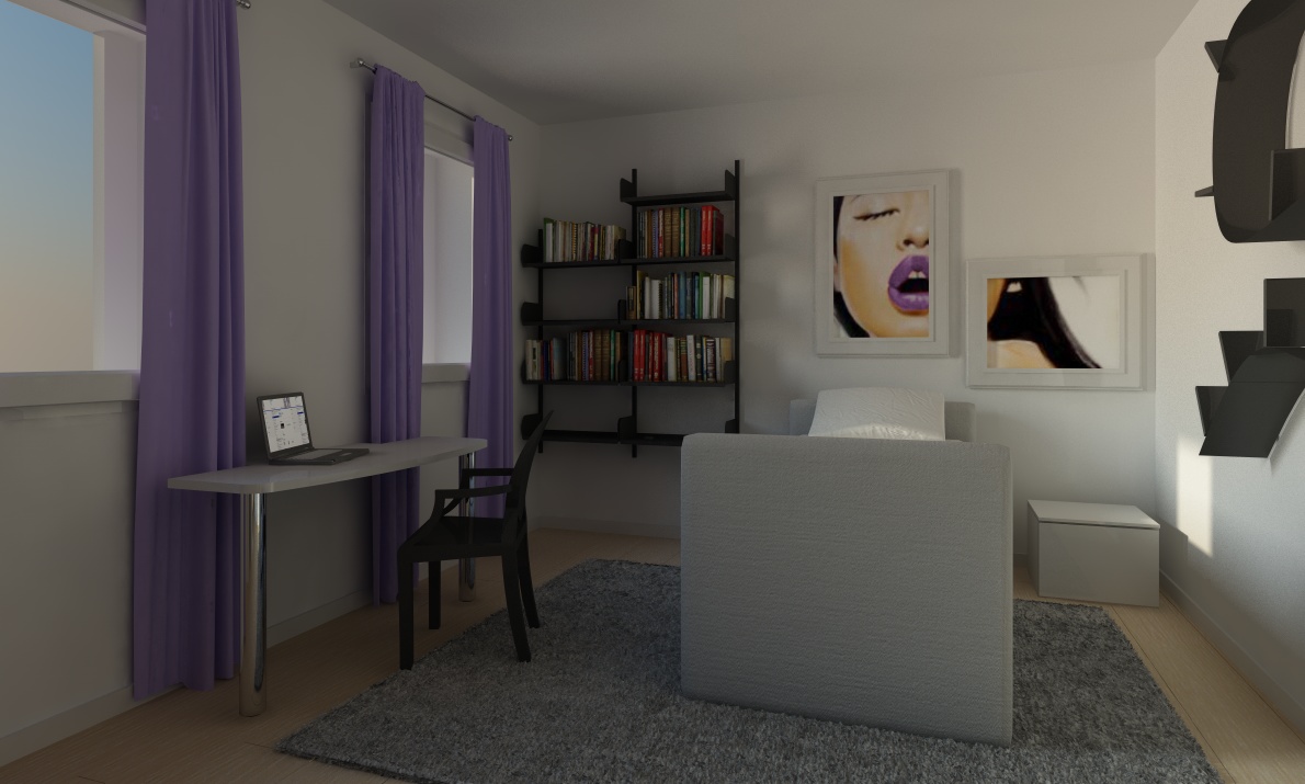

Ho aggiunto specularità ai muri e alle tende.
Dici che devo un po esagerare con i valori di questi per migliorare il render?
