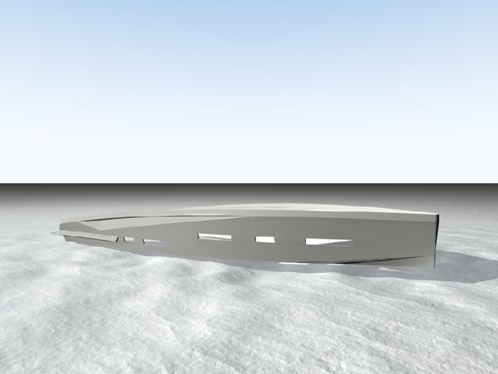

Ho bisogno di un aiuto...
Ho illuminato questa scena con una luce infinita e un light dome costruito con la plug in PointonSurface2. Con il tag compositing ho reso la sfera non visibile dalla camera e che non proietta ne riceve ombre. Come mai verso l'orizzonte rimane una fascia sfumata verso il nero? Vorrei toglierla.
Sarà sicuramente perchè il light dome illumina verso il centro della sfera.
Voi come la togliereste?

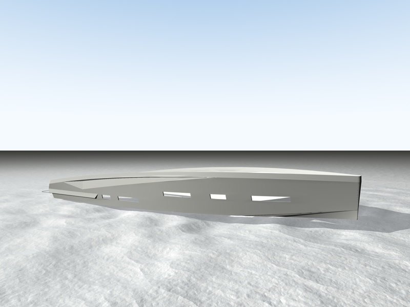

Andando negli attributi della light dome, tab Escludi ed inserendoci il mare........
