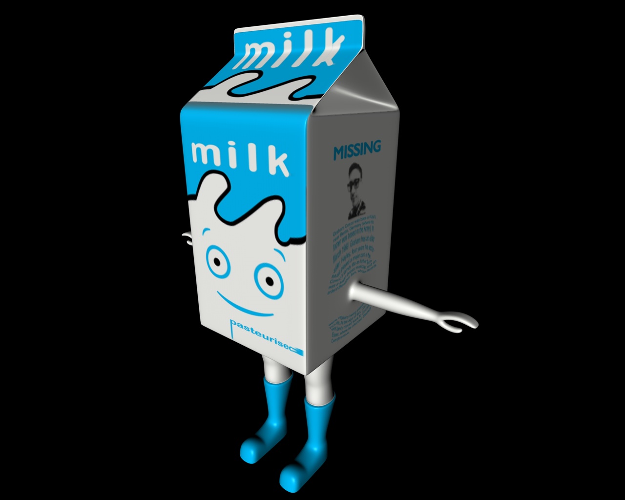

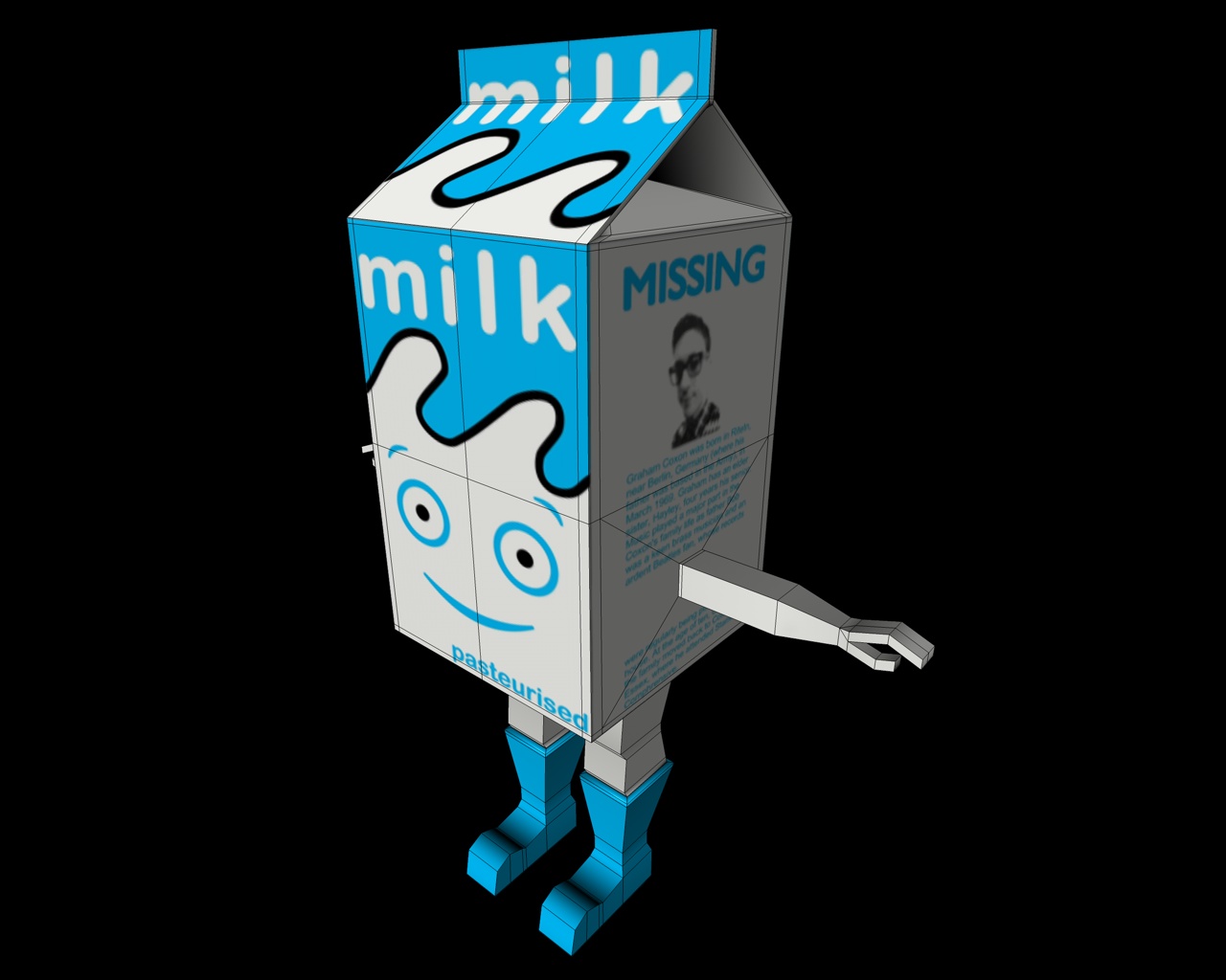

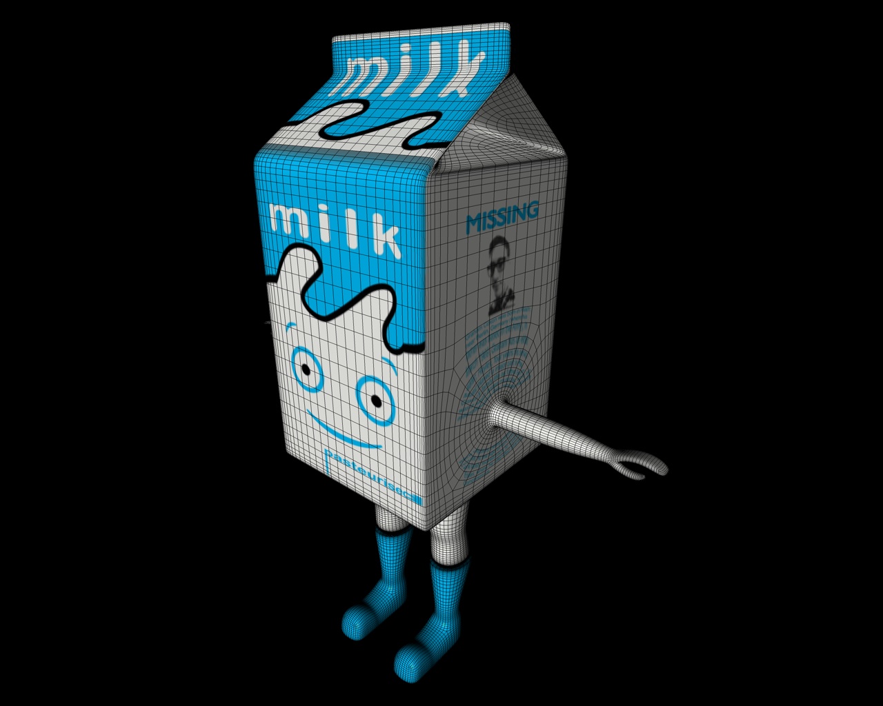

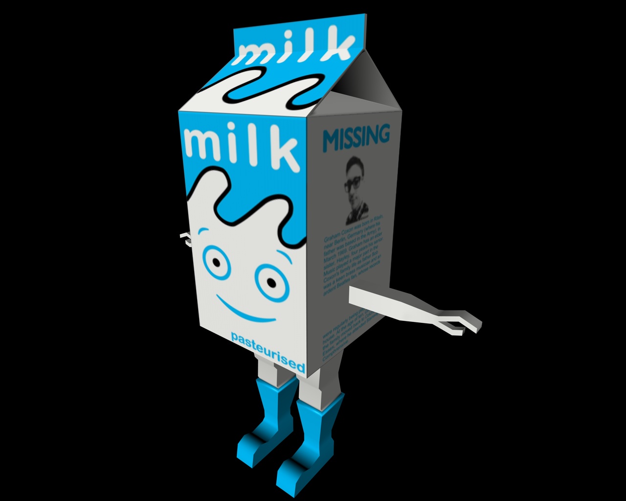

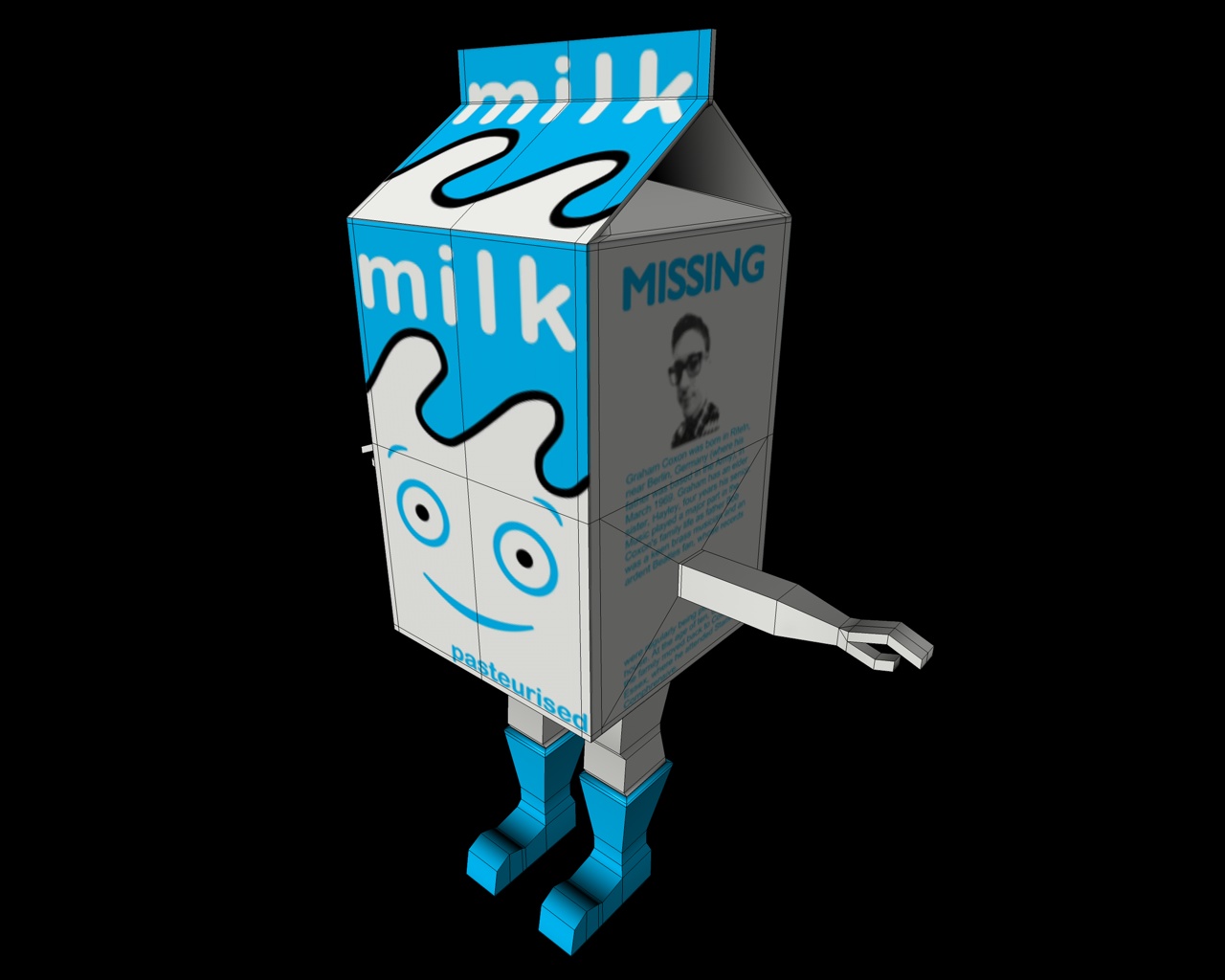

Ho provato a cambiare l'algoritmo della HN come suggeritomi, ma non è cambiato nulla, posto le foto per chiarezza, sicuramente è un problema banalissimo derivato dalla mia ignoranza in mappatura :? :?
Senza Hypernurbs (cellrender)
Con Hypernurbs (cellrender)
Senza Hypernurbs
Senza Hypernurbs
Con Hypernurbs
Con Hypernurbs
La Legge è uguale per tutti....ma per alcuni è più uguale

Posta anche uno shot della mappa stesa in quel punto, se non è cambiato nulla credo sia dovuto al tipo di suddivvisione operata in quell'area, relativa all'estrusione interna.

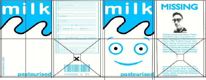

Posto giusto giusto la mappatura dell'involucro (corpo) del latte

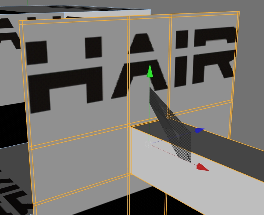

Ecco come suddividere per ottenere il risultato ottimale con mappatura, tenendo a mente sempre i consigli di prima.

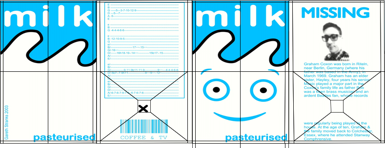

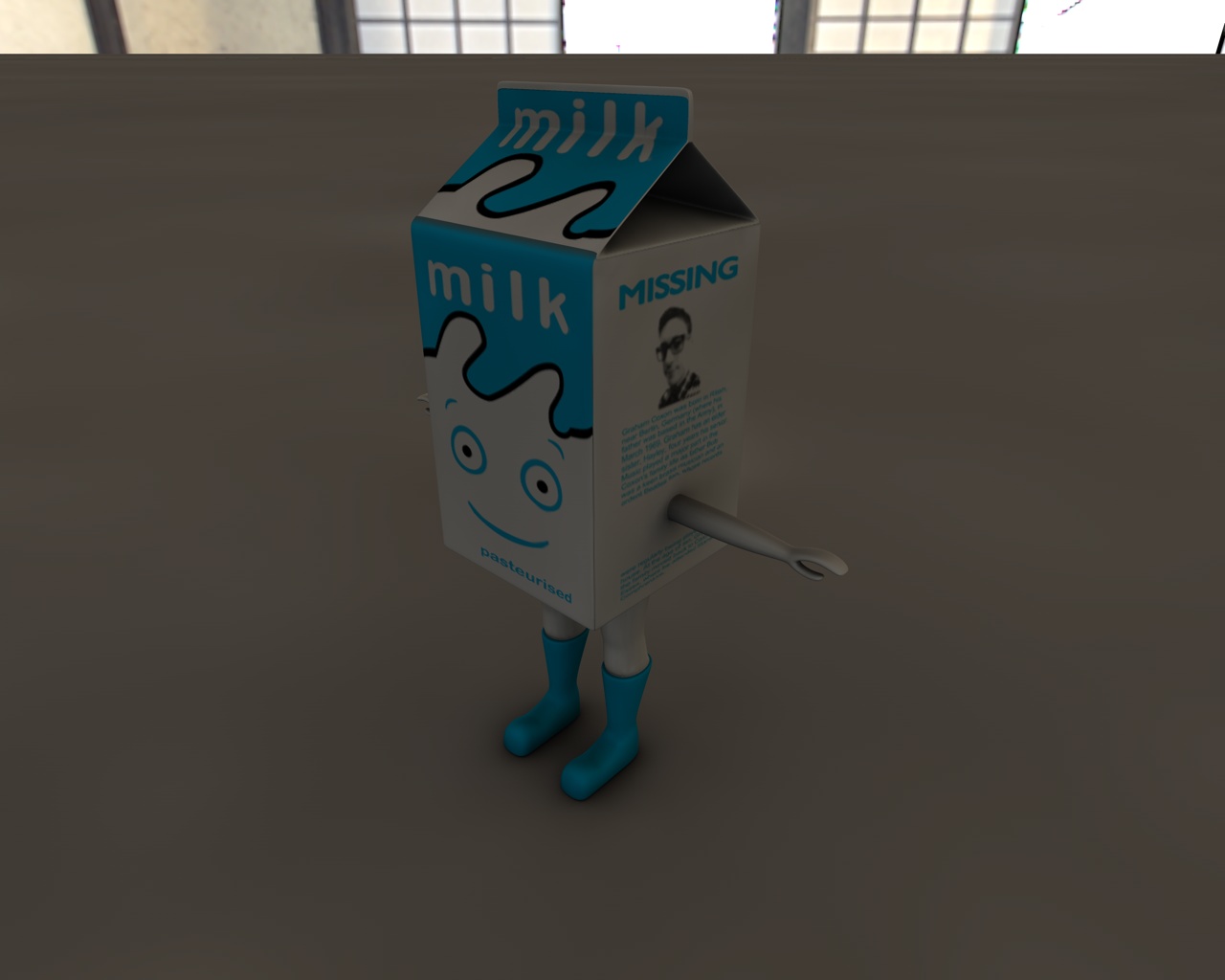

Grazie ad i preziosissimi ed illuminanti consigli datimi da George e ritoccando un pochino la texture, sono pervenuto a questo risultato, accettabile per i miei standard di ignoranza in mappatura :D :D
GRAZIE!!! :D :D :D
